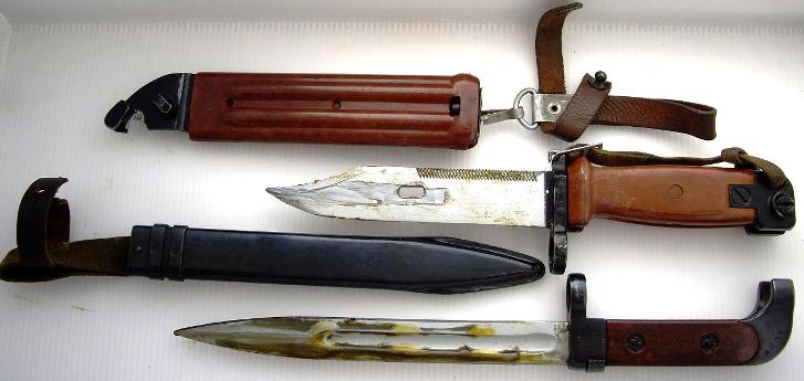

Сломается. Вот метали Калаша (играли в Чингачгуков) с примкнутым штыком в дерево - ломается штык. А вот СКС воткнется и вибрирует прикладом в разные стороны, как шприц в ... Невинного. Не шутка, в отличие от анекдота про перфорацию.
Не, мужики, давайте хоть у хозяина темы спросим, а то придет и выгонит поганой метлой.
Вот такие (фото не мое, спер):
ak.jpg [ 92.17 КБ | Просмотров: 7968 ]
Только СКС-овский был откидной.

Штыки калаша ломаются потому что сталь там гуано.Пилка тут ни при чем.

Олег, пример был не за пилку, а за отсутствие дола на сухой железяке. Оттого и ломались ВСЕ что пытались метать. А переметали - переломали с пару десятков, наверно.
Дело было так: по младой глупости загремел на губу, и одна из "каторжных" работ была на арсенале. Ежедневно разбирали на составляющие ящики старых Калашей и СКС-ов и сортировали по другим ящикам. Привезли их толь с Вьетнама, толь с Кореи, толь с Китая давно, и некоторые в ящиках со штыками были. Да что там штыки, патроны в рожках попадались. Вот ими и развлекались метая в щит из брусьев как дротики. СКС-овский штык вытерпел всё.
А прочность строго по науке: способность конструкции (элемента) сопротивляться излому и ИЗГИБУ. Пред клинком никогда не стояла сверхзадача изгибу противостоять. Так что смотря что под прочностью понимать, может и "упрочняет" ;)
