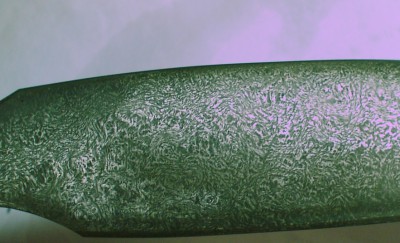

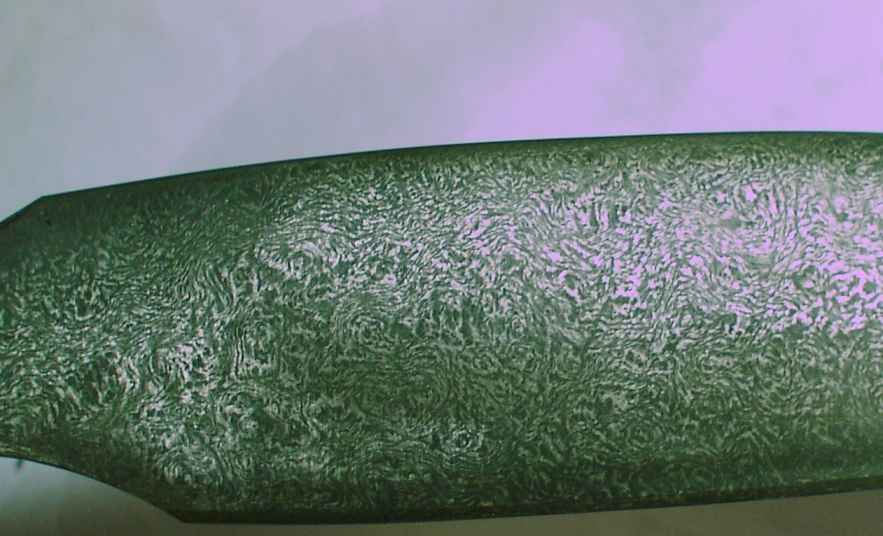

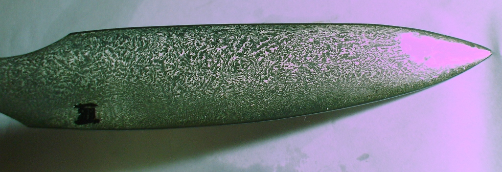

Есть такой клинок работы Ивана Кирпичева.
Я его пока точу на водяном камне и думаю, из чего сделать рукоять.
Пока под рукой есть коровий рог и толстая ореховая доска.
Сгодится рог на рукоять для ножа или его надолго не хватит?

С рогом, думаю, возиться не стоит. У коровьего большая полость, массива хватит только на карапет.
Лучше уж орех, с минимумом украшательства, т.к. булат сам по себе очень интересный.

Эх...какой кучерявый булат, тут бы лосика с коронкой да малость мельха либо серебра

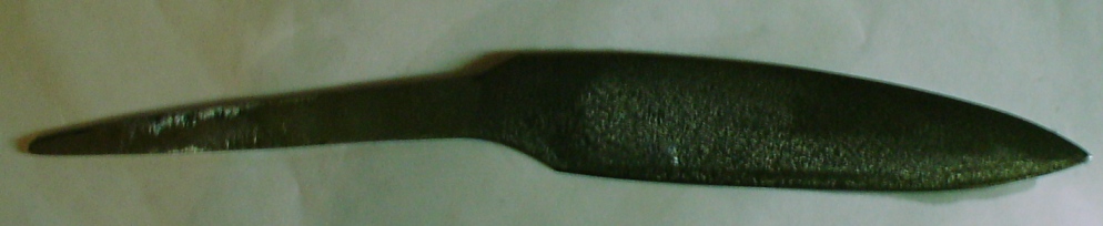

Булат красава. а вот будующий нож представить ни как не могу, всё ложка получается :wink:
Тут без эскиза ни как нельзя.

Это такая форма клинка, или эффект от съемки широкофокусным (блин! широкоугольным хотел написать, или короткофокусным... :mrgreen: ) объективом? Я что-то понять не могу.

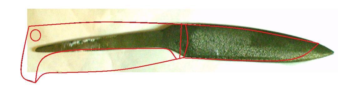

Да уш... :? :roll:
Я бы переточил нафик, при такой форме клинка одни ужоснахи видятца. :lol:
переслесарить к чертям собачьим, на свой вкус и лад.

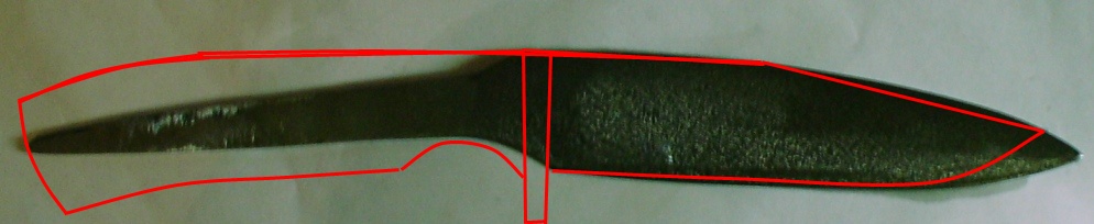

Вот такую версию увидел.

Форма просится на классику немцев, типа никер
 Заголовок сообщения: Re: Булатный клинок. Думаю над рукоятью.
СообщениеДобавлено: Вт дек 21, 2010 23:48
Ну, если хвостовик с одного конца обрезать, а с другого удлинить (подняв "плечики" повыше по клинку), то может быть и получится сделать что-нибудь путевое. Клинок будет чуть короче, но несущественно - мне кажется, всего придется пожертвовать миллиметрами 15-20. Не страшно.

Как раз форма клинка для Кирпичева нетипична и сделана по моим пожеланиям. Дроп-пойнт, потому что привык к этой форме на кухонниках. И наклон рукояти, который при любом дизайне рукояти гарантирует, что нож не ХО. Спуски от обуха. В комплект поставки заточка не входит. Ну и хвостовик должен по месту подгоняться под рукоять.
Задача подбора рукояти именно под этом клинок творческая и нетривиальная. Потому и спрашиваю. Было бы решение очевидным, сделал бы сам.
По опыту работы с кухонниками знаю, что нож постоянно перехватывается по-разному. Рукоять, оптимизированная под какой-то один хват, не особенно полезна. Главное, чтобы материал рукояти был качественным - долговечным, устойчивым к грязи, влажности и температуре и не неприятным наощупь.
Переточить на финку и поставить рукоять для финки конечно прикольно, но несколько нелогично, потому что когда у меня будет настроение купить финку, я ее и куплю в готовом виде и с ножнами, имея выбор из нескольких десятков изделий фирм-производителей и отдельных мастеров.
Рог большой, массива хватает на мою руку. Но можно его и с чем-нибудь скомбинировать. Во всяком случае, загиб на конце рога в руке лежит удобно. Вопрос в том, годится ли в принципе коровий рог на рукояти. Обработка хорошая. Лежит у меня с 2002 года, не портится.
Лосиный рог с коронкой? Тоже вариант. А он не великоват будет?
Рог вообще хорош тем, что правильно подобранный фрагмент рога обеспечивает то же удобство, что и деревянная рукоять, только с меньшей затратой времени и с меньшей потребностью в инструментах.
Никер это хорошо, но здесь не вариант. Длинный больстер как у немцев мне не посадить. Никер я бы купил родной, немецкий. Посматриваю на ебее иногда.

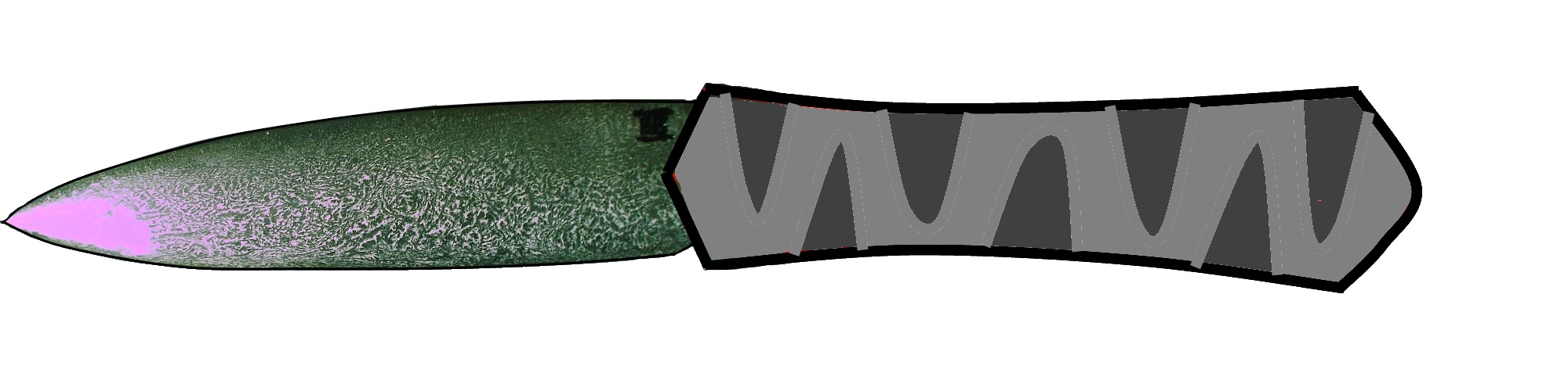

Да нормальный клин :)

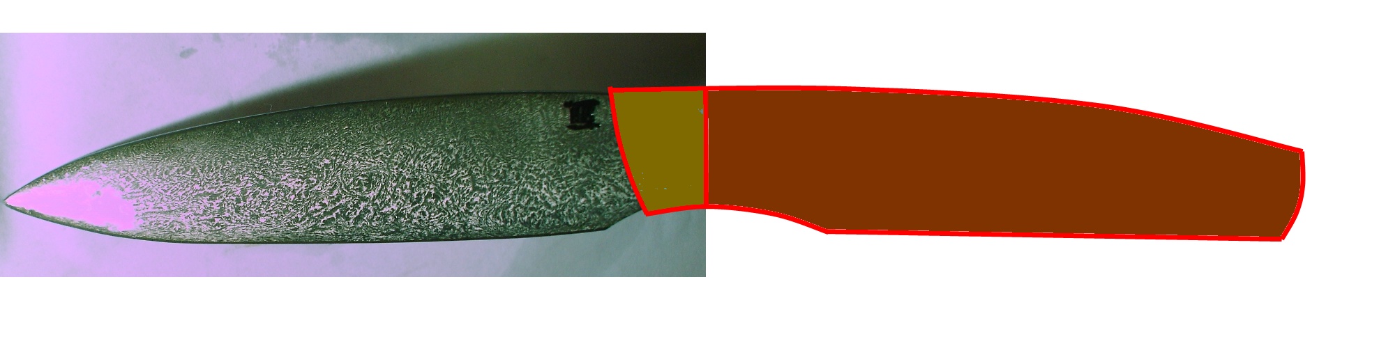

Особенно если рукоять под псевдонеолит оформить, хоть рог, хоть дерево :D но лучше текстолит (микарту)
3223.jpg [ 97.43 КБ | Просмотров: 10177 ]

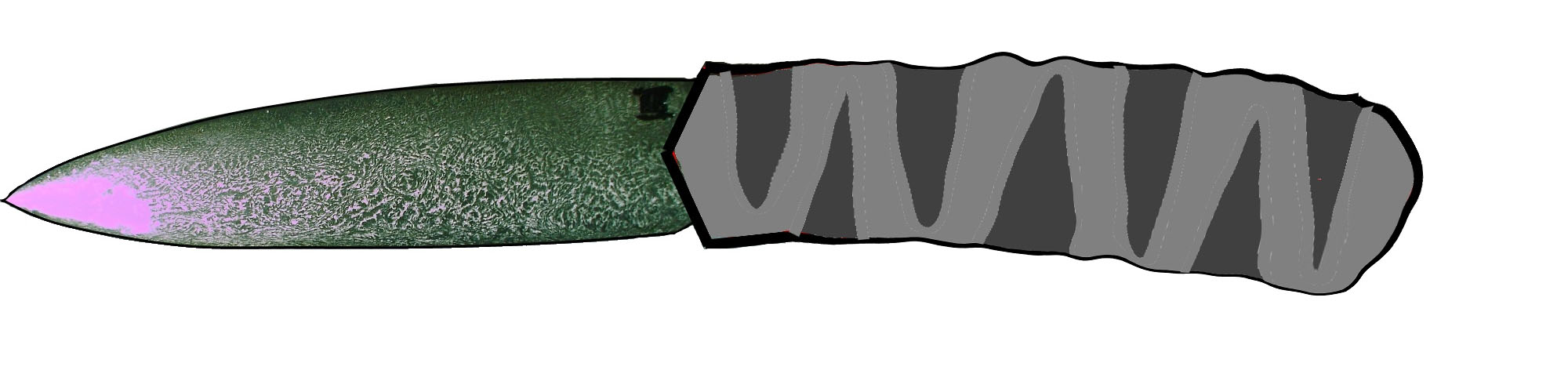

Можно вообще не переслесаривать клинок и сделать все вполне в традициях :) :)
кир3.jpg [ 181.14 КБ | Просмотров: 10186 ]

Или вот
кир4.jpg [ 165.14 КБ | Просмотров: 10181 ]
СообщениеДобавлено: Ср дек 22, 2010 14:50
fedor второй вариант смотрится вполне органично!
СообщениеДобавлено: Ср дек 22, 2010 17:08
Ага, там тень скрадывает геометрию, поэтому кажется поинтереснее. :mrgreen:
По цвету??? :D :D В смысле из органов???? :mrgreen: :mrgreen: :mrgreen:

Жаль :roll: , но ответ оказался на поверхности. :(
Понравился вариант Fedora "не переслесаривать"

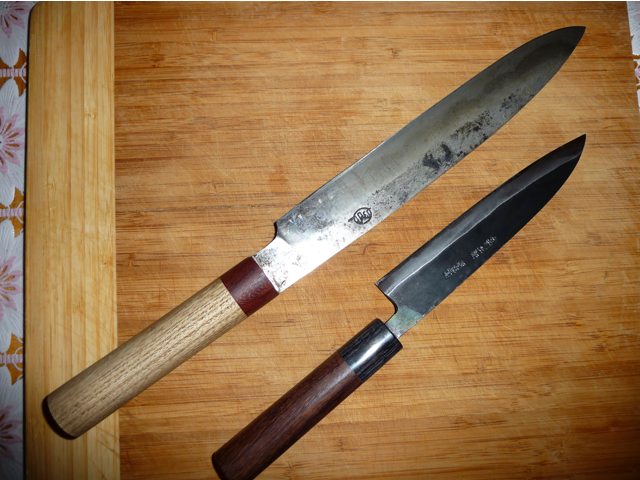

К вопросу, откуда взялась форма лезвия. На фотке два моих любимых ножа. Кухонники, которыми я пользуюсь каждый день, а большой уже проходил и экстремальную нагрузку. Ни разу не появилось желание переточить лезвие.

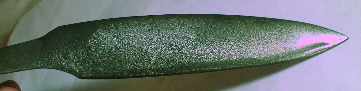

Только что понял, что надо было выложить фотографию с рукой на хвостовике и с линейкой.
P1020034a.jpg [ 62.03 КБ | Просмотров: 10089 ]

Ну так на фотке чисто кухонные ножи. Форма клинка должна быть удобна для резки продуктов на разделочной доске. "Должна" - потому, что на большом, вроде, и не очень-то удобна. Но я, конечно, в кухонниках мало что понимаю, не мне судить.
