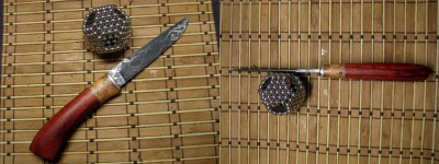

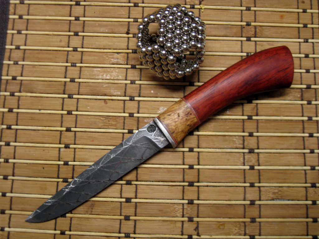

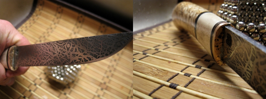

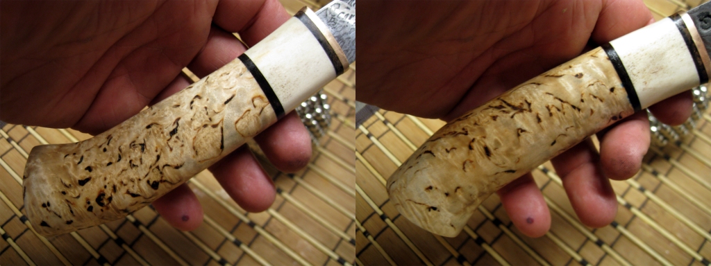

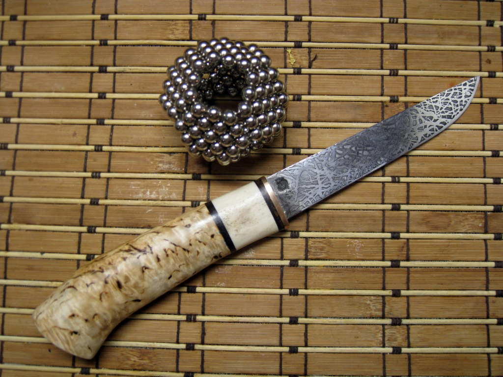

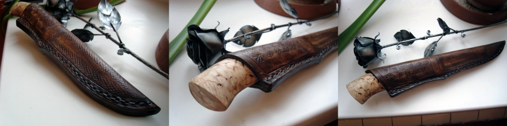

1. От Михалыча
клин от уважаемого Семен Михалыча, У8А,127х22х3,5
Ручка- бронза, кожа, лось, карелка, масло для полка, карнауба

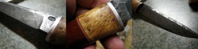

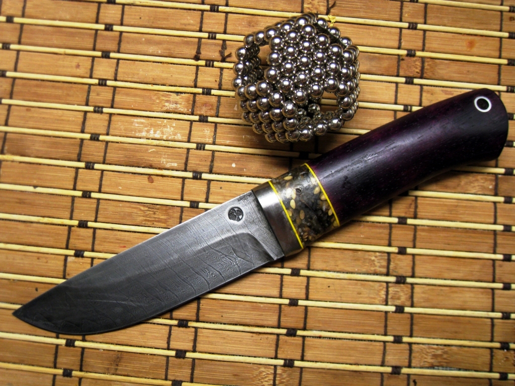

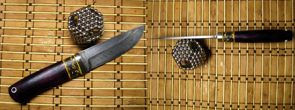

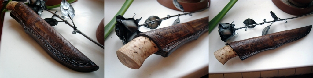

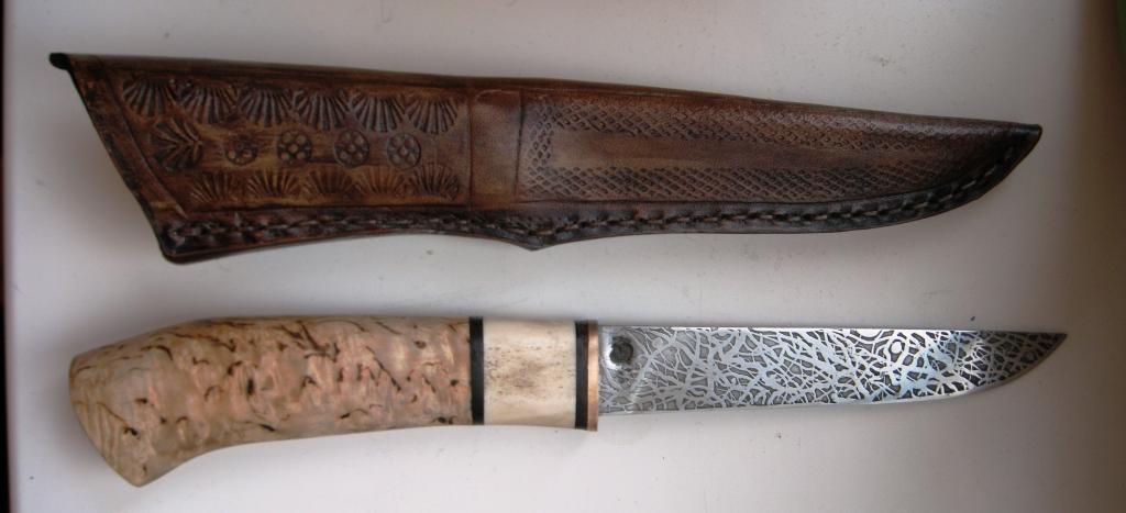

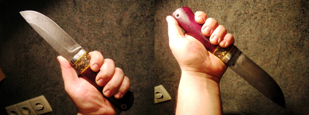

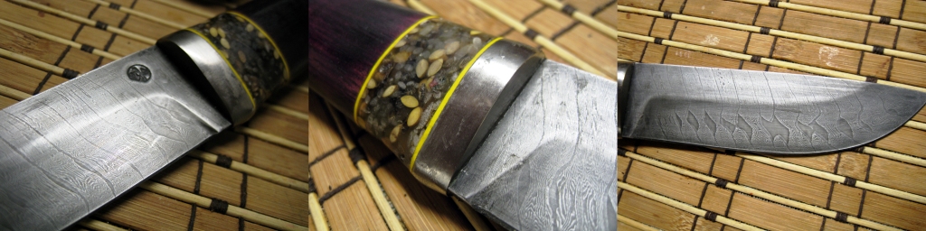

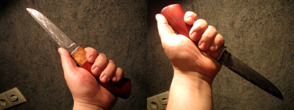

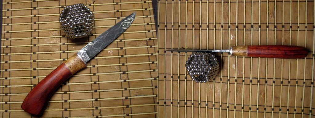

2.Колючка
клин Приказчикова, ШХ 15,травление мое, 132х23х3,5
Ручка- нержа(марка ХЗ),фибра, нержфольга, кап березы, падук (спасиб samosval200),масло для полка, даниш

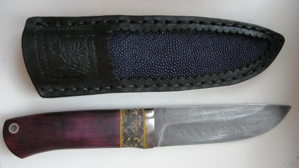

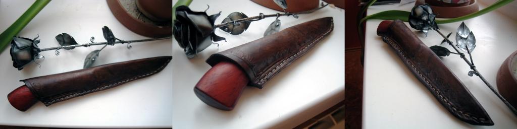

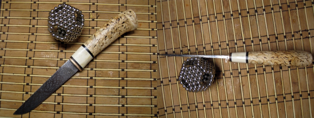

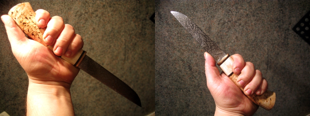

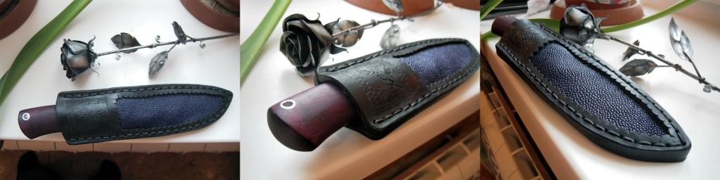

3. Титан (назван так, потому как приложил я титанические усилия к больстеру из титана 8мм)
клин приказчикова, торцевый дамасск(или как там правильно),пакет уже не помню какой, скорее всего его стандартный ХВГ, ШХ15, У10А, СТ3,размеры 127х33х2,5
Ручка- титан(будь он неладен),фибра, рис+чечевица, амарант, тиковое масло

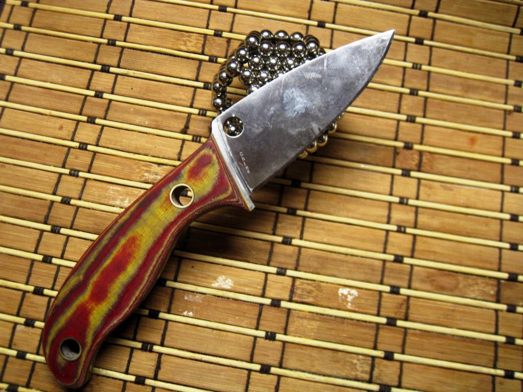

4. ПаучЁк

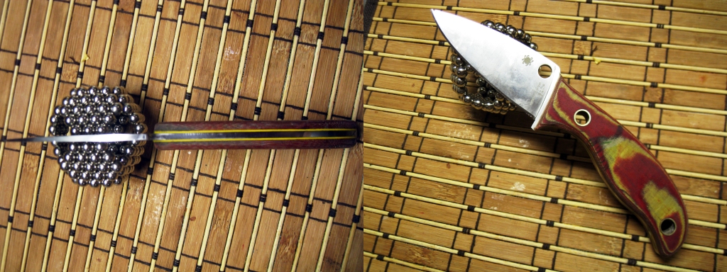

Итак, Пятый мул от Спайдерко Spyderco Mule Team 9Cr18Mo
ручка-Фибра и самодельная микарта от dismal_stranger,трубочка латунная, пропитки пока нет, полуофф

Прошу конструктивной критики, давнониче не делал, рука сбилась.

Первый больше всех понравился.
 Заголовок сообщения: Re: Предновогодний Мега сэт
СообщениеДобавлено: Ср дек 22, 2010 23:42
вроде бы я это уже всё видел...на ганзе
ну если нужна конструктивна критика, то это ...я тут как тут :lol:
ножны у всех хорошие, мне нравяца.
почти у каждого ножа рукоять немного подзадранна.
все конешно хорошо подогнано, но даже присутствие проставок, почему то не делает рукоять завершённой, как то пустоваты они, видимо визуализация ширины делает их такими, темлячных трубок наставить бы, но уже позняк.
Рисово-чечевичный, я если чесно не понял, оно конешно наваторски, но есть подозрения что крупа разбухнет, если не полностью стабилизировалась, а это чревато расколом проставки.
Клинки прикольные.
За мулю ничего не скажу, не моё и не люблю дырявых.

Так точно,на ганзе есть темка.первый самый лаконичный я считаю,и по материалам,и по исполнению. рис надеюсь на разбухнит,я там цианом прошелся,хотя это покажет только практика использования...хочу подарить
тот нож начальнику и ломаюсь третий день,боюсь что не понравится или подведет проставка в будущем...
Миля тож не мое,но взял по случаю,интресно было одень....изнчально задумка была совершенно другой,но дерево подвело меня...

Травление на клинках понравилось. Особенно на втором.

Титан,бльше всех понравился. Хотя и он не без недостатков.
СообщениеДобавлено: Чт дек 23, 2010 12:50
Первые два бычака понравились,а остальное ...мягко говоря нет,титановый из-за своей тяжеловестности на вид,мул вааще не штырит,и цветная фанера-микарта как-то не айс,излишне размыта.

Спасиб ребят за отзывы....про милю понимаю,мне самому не оч нравится работь с микартой,с деревом приятнее...
Андрюх,про травления так скажу,первый раз у меня так прикольно получилось...не без помощи Ромки конечно...у него на каком то хитром станке вырезали из самоклеющейся пленки контур рисунка,наклеил на клинок,промышленным феном нагрел чтоб прилипло лучше и в хлорку....самое главное обезжирить все хорошо
