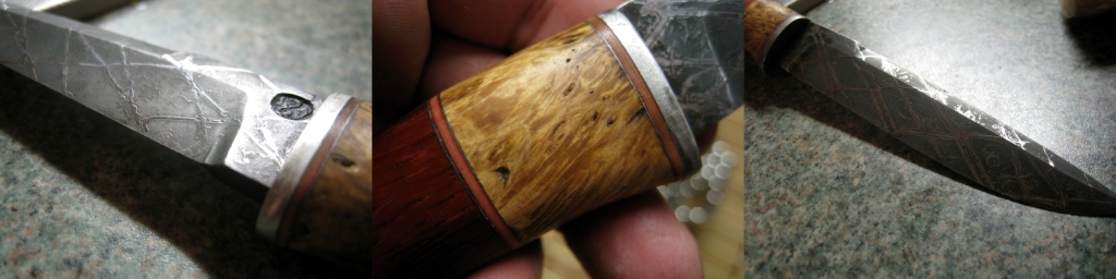

2.Колючка
клин Приказчикова, ШХ 15,травление мое, 132х23х3,5
Ручка- нержа(марка ХЗ),фибра, нержфольга, кап березы, падук (спасиб samosval200),масло для полка, даниш
3.jpg [ 44.03 КБ | Просмотров: 4517 ]
Копия 1.jpg [ 552.18 КБ | Просмотров: 4517 ]
Копия 2.jpg [ 328.13 КБ | Просмотров: 4517 ]
Копия 4.jpg [ 182.28 КБ | Просмотров: 4517 ]
Копия 3.jpg [ 274.47 КБ | Просмотров: 4517 ]

Прошу конструктивной критики, давнониче не делал, рука сбилась.

ну если нужна конструктивна критика, то это ...я тут как тут :lol:
ножны у всех хорошие, мне нравяца.
почти у каждого ножа рукоять немного подзадранна.
все конешно хорошо подогнано, но даже присутствие проставок, почему то не делает рукоять завершённой, как то пустоваты они, видимо визуализация ширины делает их такими, темлячных трубок наставить бы, но уже позняк.
Рисово-чечевичный, я если чесно не понял, оно конешно наваторски, но есть подозрения что крупа разбухнет, если не полностью стабилизировалась, а это чревато расколом проставки.
Клинки прикольные.

Так точно,на ганзе есть темка.первый самый лаконичный я считаю,и по материалам,и по исполнению. рис надеюсь на разбухнит,я там цианом прошелся,хотя это покажет только практика использования...хочу подарить
тот нож начальнику и ломаюсь третий день,боюсь что не понравится или подведет проставка в будущем...
Миля тож не мое,но взял по случаю,интресно было одень....изнчально задумка была совершенно другой,но дерево подвело меня...

Травление на клинках понравилось. Особенно на втором.

По рукояти соглашусь с alex-wolff что-то потерялось.

Спасиб ребят за отзывы....про милю понимаю,мне самому не оч нравится работь с микартой,с деревом приятнее...
Андрюх,про травления так скажу,первый раз у меня так прикольно получилось...не без помощи Ромки конечно...у него на каком то хитром станке вырезали из самоклеющейся пленки контур рисунка,наклеил на клинок,промышленным феном нагрел чтоб прилипло лучше и в хлорку....самое главное обезжирить все хорошо
