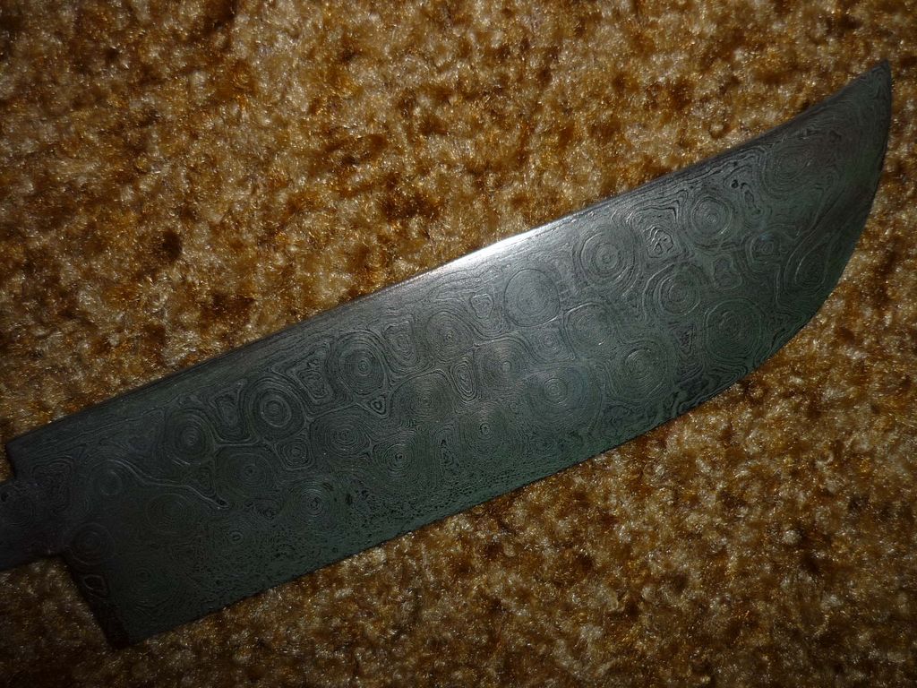

Добрый вечер! Повторная попытка сварить "павлиний глаз", но по моему тоже не "айс". 448 слоёв для такого рисунка по моему перебор! Слишком много слоёв и рисунка чёткого не видно. Сварено из двух сталей (ведь калится по одной, как мне подсказали!).

Вроде подсказки и не нужны,дальше только работы над ошибками и опыт :wink:

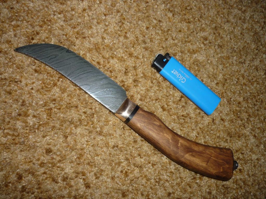

Доброе утро Всем! Вчера закончил небольшой эксперимент. Поменьше слоёв (28 ), по контрастней метал и не плотное торсирование. С рукоятью "изголяться" не стал, простая деревянная из айвы. Цвет и первичную пропитку дал BALLISTOLом, а потом пчелиный воск со скипидаром. Текстура рукояти и клинка мне лично очень понравились (как говорится чем проще, тем лучше!).

С рукоятью "изголяться" не стал, простая деревянная из айвы. (как говорится чем проще, тем лучше!)
....Вот это как раз о чём я говорил раньше.
Вот так всегда, либо ты кузнец, либо у тебя ножики красивые :mrgreen:
Привет! :)
Наковать, отслесарить, потом уже и на рукоять красивую "не стоит" :D .....Жалко что терпение закончилось, ......смысл в дамаске на рабочем ноже?,..... вы уж меня извините за подколы....дамаск понравился, а ножик нет.

Добрый день! Спасибо за отзыв. Какие уж это подколы, по моему конструктивная критика! :oops: Действительно, изготовить даже такую рукоять приходится себя заставлять. :D Клинки постепенно накапливаются (уже 4 лежат без рукоятей). И начинаешь понимать почему на выставочных образцах соавторы кузнец, дизайнер, мастер резчик или ювелир! :roll: Это наверное только шампунь может быть в одном флаконе. Хотя в принципе, если задаться целью, то можно! Но у меня сейчас на первом месте стоит задача набраться опыта именно в изготовлении клинков. Ещё раз спасибо.

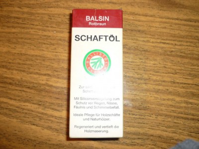

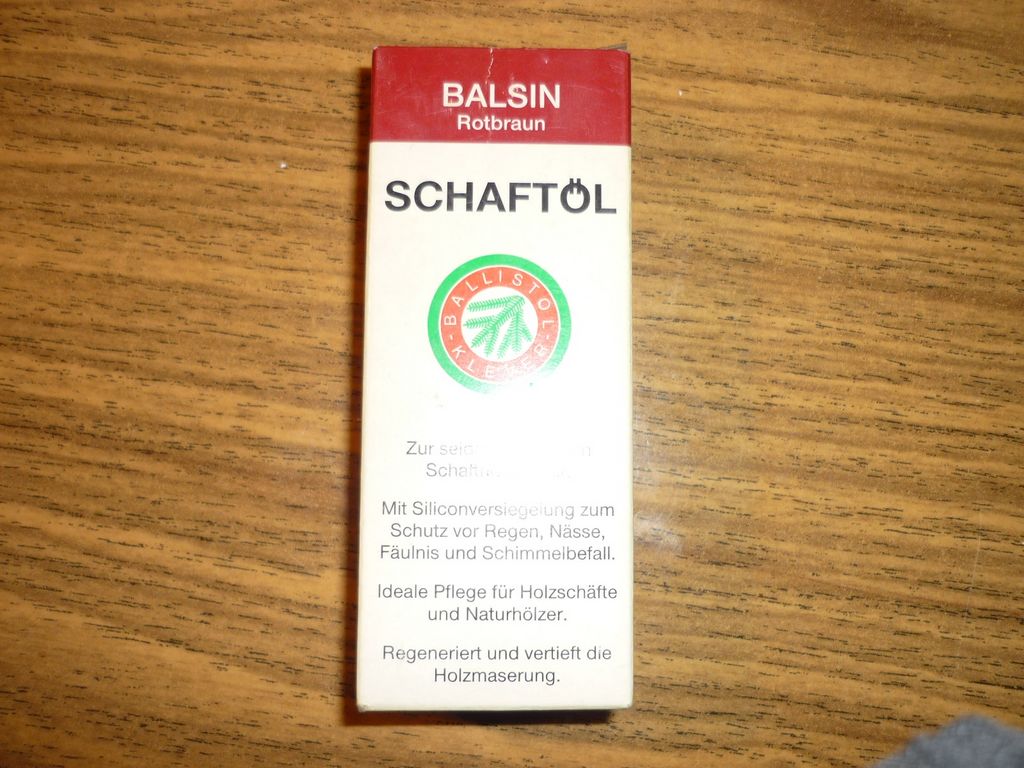

Дамаск понравился , а вот пропиткой рукояти баллистолом вы меня озадачили :roll: .Конечно любое масло ( подсолнечное , минеральное ) проявляет рисунок дерева , но обратите внимание , что все мастера применяют льнянку или масла на ее основе ( олифа , масло для полка и т.п. ), т.к. они полимеризуются и высыхают , а баллистол -невысыхающая оружейная смазка . Говорят она еще хороша для обработки ран , но для пропитки дерева - сомневаюсь .

Добрый вечер! Извините, что не точно может быть выразился, но это специальная пропитка для обработки деревянных частей охотничьего оружия. Даёт цвет и водоотталкивающие свойства.

Понял , вероятно средство очень хорошее , но пологаю не для пропитки , а для защиты поверхности , как и все средства с силиконом . Вполне возможно , что ваше дерево и пропитывать не надо .

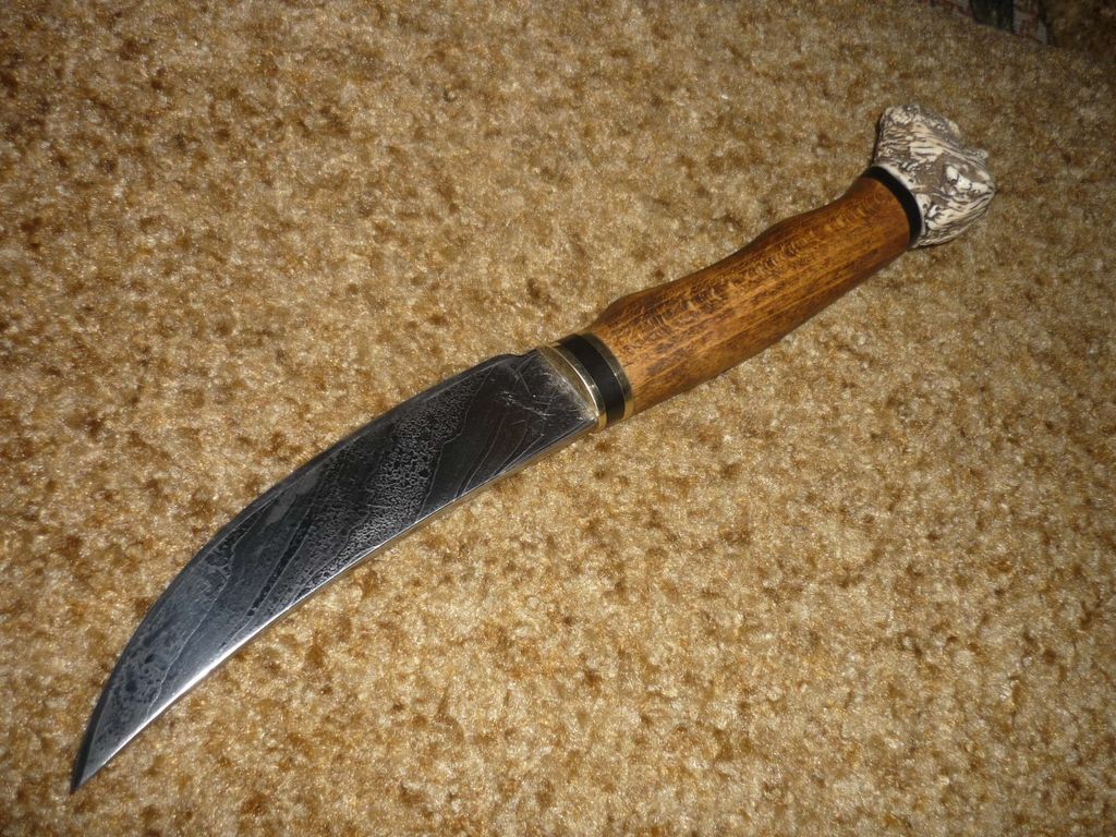

Доброе утро! Вот, вчера сын закончил "одевать" в рукоять один из клинков!

Привет!ТТХ в студию, и фоток мало, и желательно без бликов. А то не разглядеть ничего. Что за чёрные проставки? что за центральный элемент на рукояти? какова толщина железа (всечки) или что там? нипонять. и размеры...так положено в мастерской, а то просто картинка в единичном экземпляре не даёт полного представления о ноже.

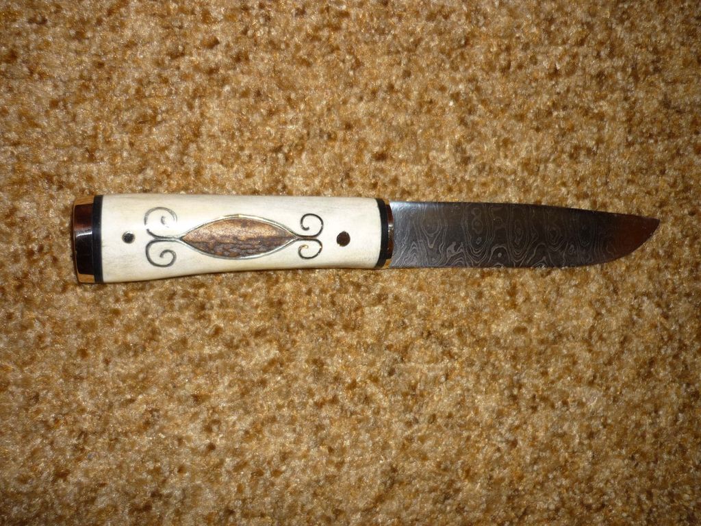

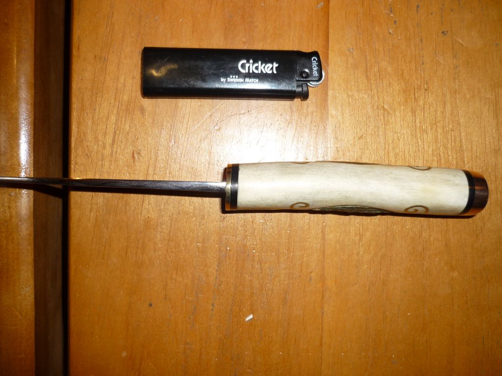

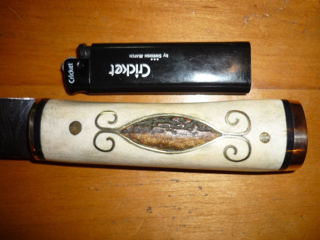

Добрый вечер! Прошу прощения, но "до того" претензий вроде бы не было! Постараюсь по порядку. Общая длина 230мм., клинок дамасск "аккордеон", длина 120мм., толщина по обуху 3мм. Рукоять (массив) рог северного оленя, вставка (в центре) рог европейского оленя. Рисунок вокруг вставки (честно говоря не знаю всечка это или что?), но делалась так - делался пропил в глубиной 2мм. "Дремелом" по контуру рисунка, затем отожжённая полоска латуни (08х3мм.) сажалась на эб. смолу, после чего всё шлифовалось. Точки, латунный пруток, тем же способом, между больстером и масивом рукоятки проставка эбонит. Вроде бы всё. По поводу фото (я же не проф. фотограф), как мог сделал вроде бы без бликов.

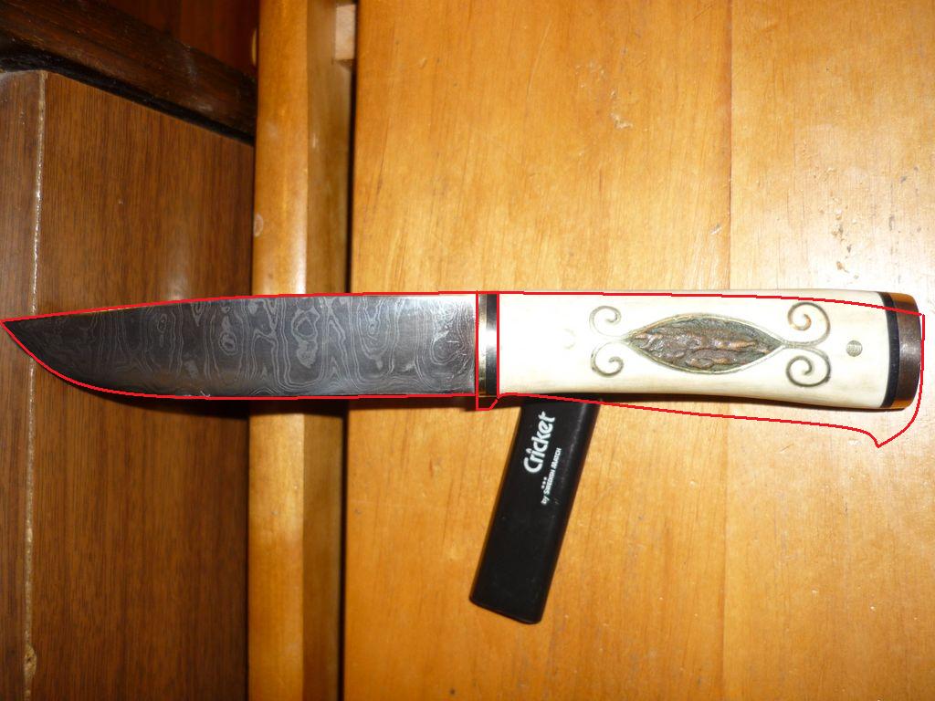

Рукоять интересная, ноуж больно бесформенна, впалое пузико рукояти не вписывается в этот клинок, выглядит как будто его переточили, тыльник совсем неинтиресный, да и вид сверху хорошо б пофигуристей делать, или хотябы на расширение к тыльнику, что касаттся самого арнамента....идея хорошая, только сдвинут к тыльной части рукояти, "режет глаз" ....в целом впечатление , что рукоять не от этого клинка...
Я уж не знаю, сколько ваш сын сделал рукоятей, но пока понимания гармоничного обриса ножа я не увидел.
Вот такое вот имхо.:(
Старайтесь лучше, я всегда отношусь к работам непредвзято, и стараюсь описать что конкретно не нравица и общие впечатления, так что без обид пожалуйста. И успешных воплощений в дальнейших работах.

Добрый день! Да какие могут быть обиды? Спасибо за подсказки и критику! Для этого клинок и выставлялся, чтобы в дальнейшем учесть недостатки. эта рукоять в исполнении моего сына первая. Как я уже писал выше, мне интересно изготовление клинка, а возиться с рукоятью и ножнами не хватает терпения и времени, вот сын и взялся за эту работу. Со всеми Вашими замечаниями я согласен, но хотел бы пояснить на счёт "впалого пузика". Дело в том, что нормальный кусок для полнотелой рукояти найти (вырезать) на роге северного оленя довольно проблематично (на обкладки можно) и трогать её нельзя (я имею ввиду верхний слой обтачивать), потому что сразу "прёт" пористость, вот по этой причине массив рукояти остался "девственным", подвергся только полировке! Ещё раз спасибо за отзыв!
С уважением. Ю.В.
P.S. Так всё таки способ, которым был сделан орнамент, всечка или что?

Ну, насколько я понимаю, всечка- это то что всекают, в данном случае это скорей инкрустация. :)

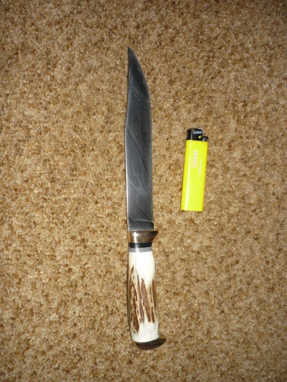

Добрый всем вечер! Хочу показать два клина. Один делал "в обязаловку", другой просто для себя и с настроением! Интересно заметна разница?

Рукоять больше нравится у верхнего, а клинок у нижнего.

Клинки понравились, рукояти нет. В любом случае эксперименты по ковке дамаска - молодец. А рукояти - дело наживное.

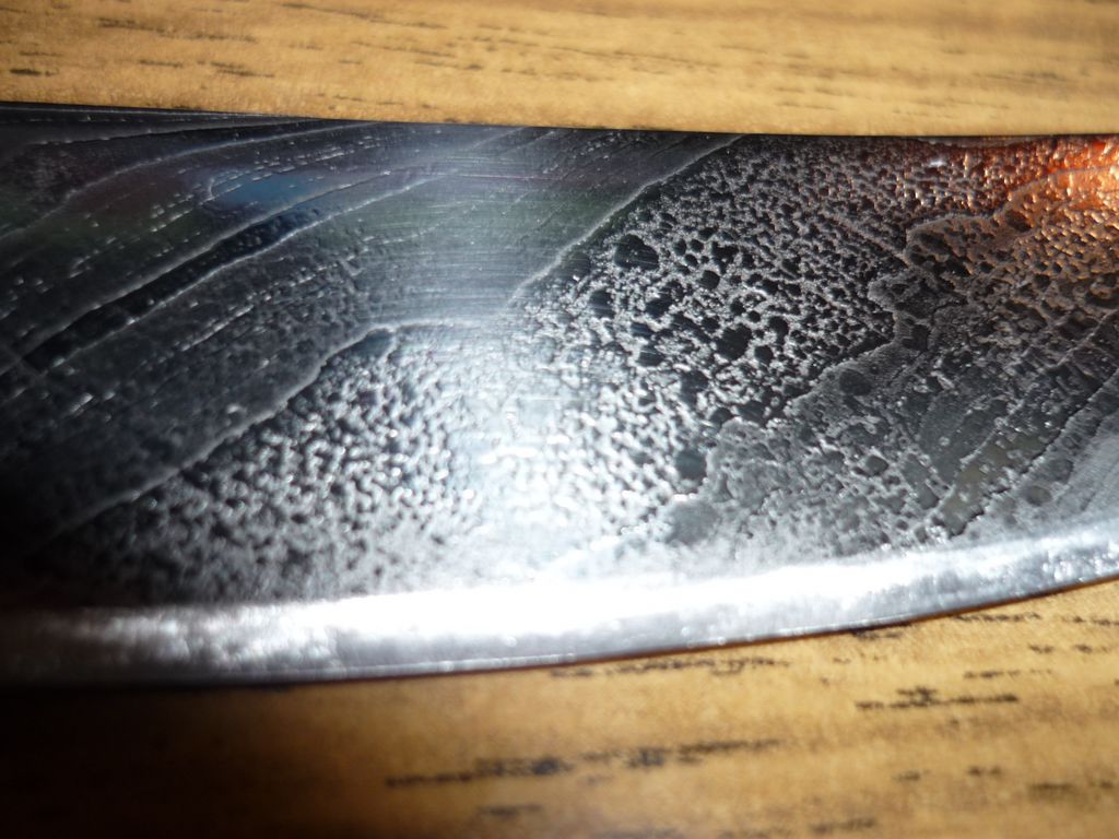

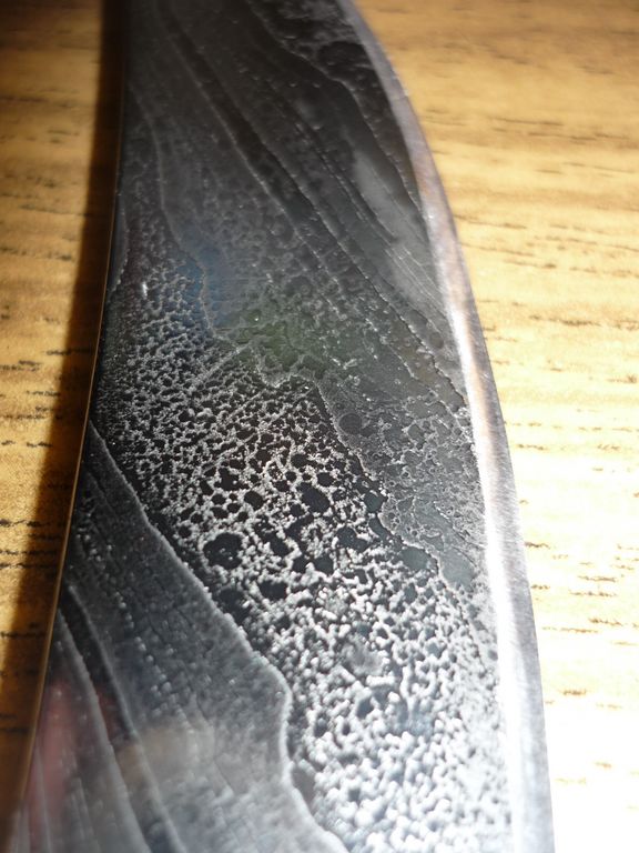

Добрый вечер мастера и им сочувствующие! Посмотрите на фото, после закалки и травления, в основном на одном из слоёв проявилась какая то "лягушачья кожа". Сварка прошла хорошо, после шлифовки поверхность была однородная, гладкая, без дефектов! В голове мысли путаются, если бы был пережёг не сварилось бы и не расковалась в полосу, травил в хлорном железе, до этого таких казусов не было. А с другой стороны клин выглядит своеобразно. Просто хочется выяснить причину такого (всё таки склонен думать!) дефекта.
Слоёв целенаправленно сварил мало (21), чтобы углерода меньше выжечь. Изначально в пакете было 7 пластин. 1-СТ-3, 2- напильник СССР, 4- обойма подшипника.
