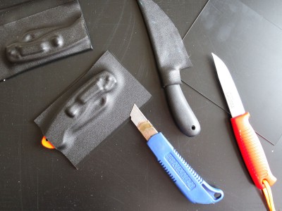

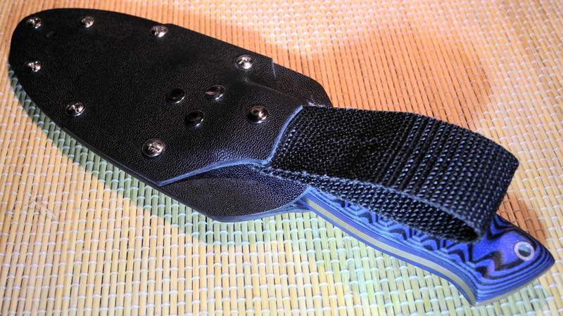

Акрилонитрилбутадиенстирол. Или, если кратко, АБС :D
Как и кайдекс, данный пластик прекрасно формуется при нагреве.
АБС_002.JPG [ 177.43 КБ | Просмотров: 21934 ]

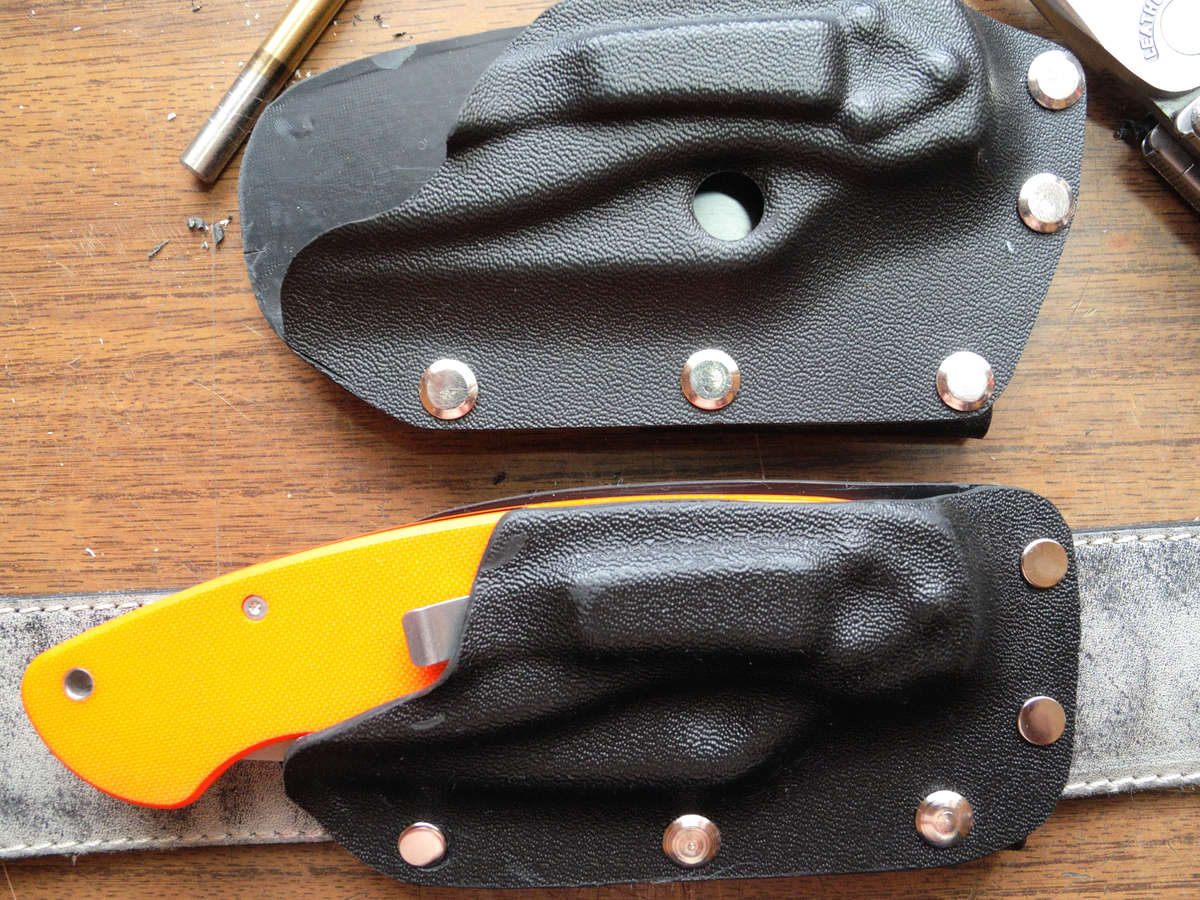

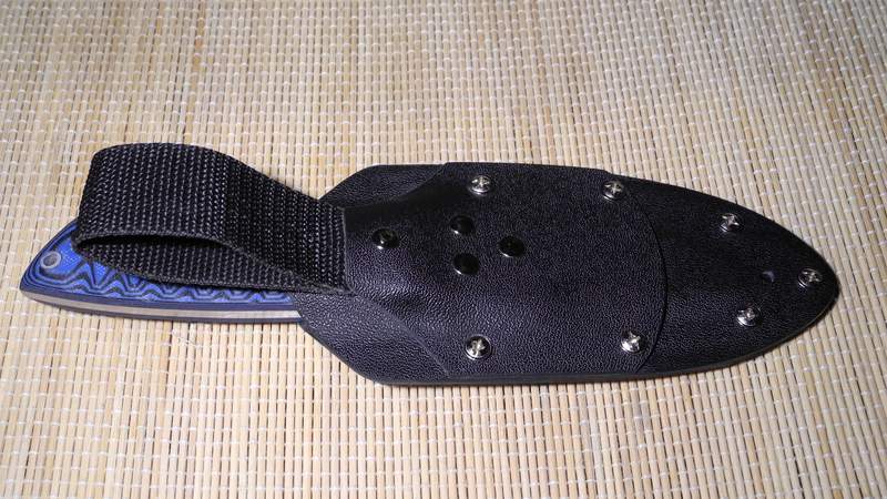

В эти выходные немного поэкспериментировал с ним. Сегодня сформовал чехол для горизонтального ношения Мили на поясе. Точнее, два. Форма первого не совсем совпала с тем, что было задумано, пришлось сделать ещё один :lol:
АБС_009.JPG [ 204.09 КБ | Просмотров: 21934 ]
Второй вышел лучше.
Хотя нож хорошо держится в любом из них, в первом даже более туго.
АБС_010.JPG [ 191.06 КБ | Просмотров: 21934 ]
Но и из второго не вываливается.
Идея данного чехла подсмотрена у Душелова, в теме "Кайдекс от РВС" есть подобные чехлы на Грип.
Будет время - заформую ещё чего-нибудь, пока лист не кончится :mrgreen:

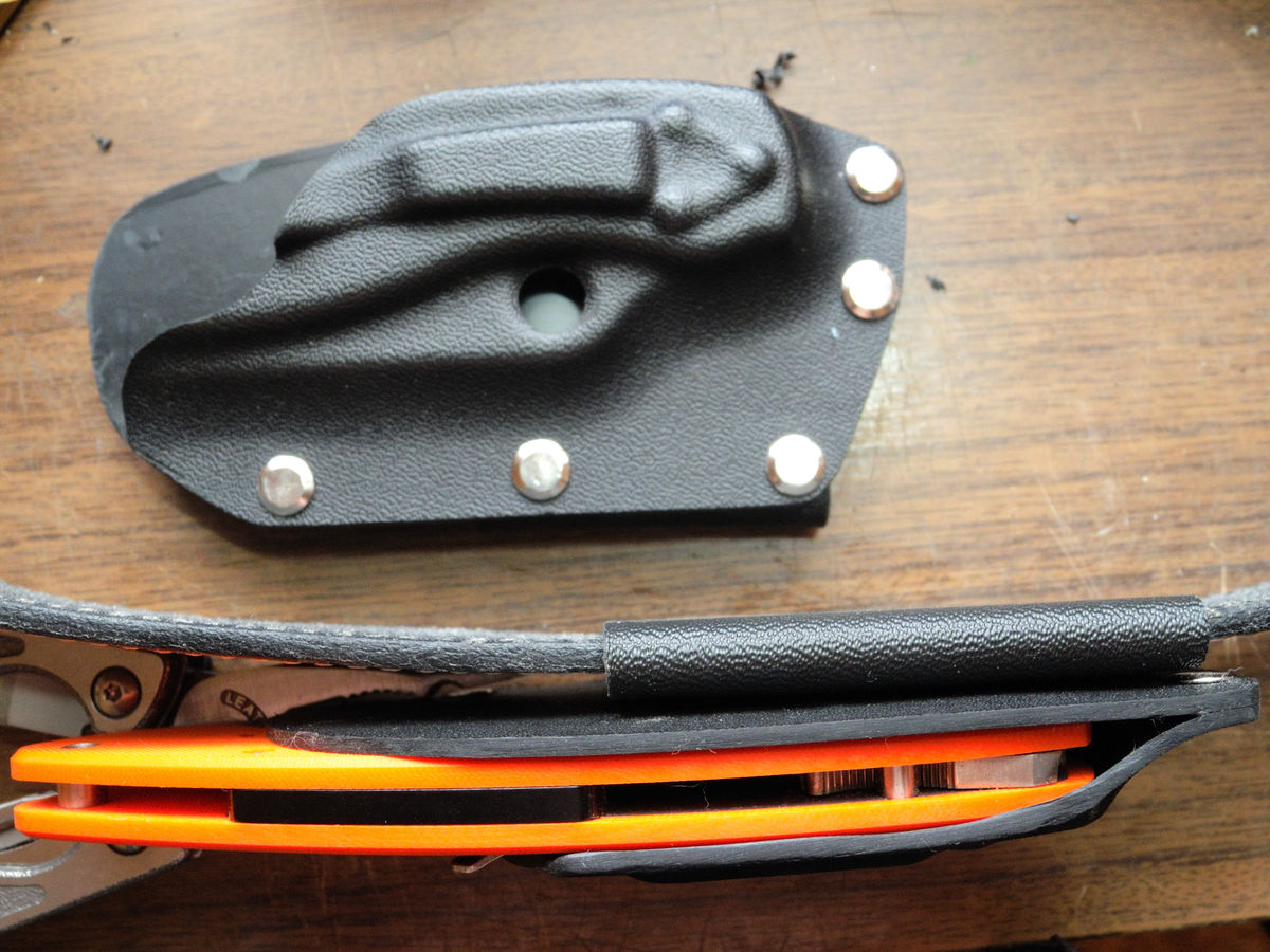

Новые ножны для НДК 11:
RED писал(а):
RED
А ножны на Изулу могу сделать, только сейчас у меня с фурнитурой для них не очень - люверсов нет, только винты.
И клипсы, если есть, то только маленькие, сантиметра 4,5-5.

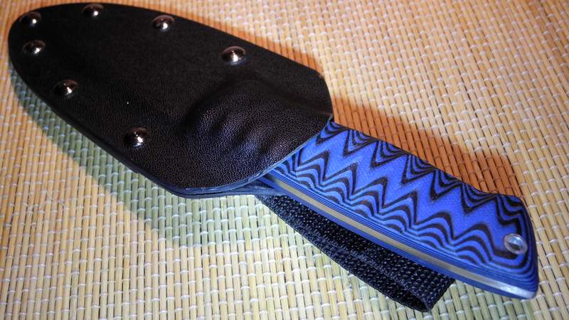

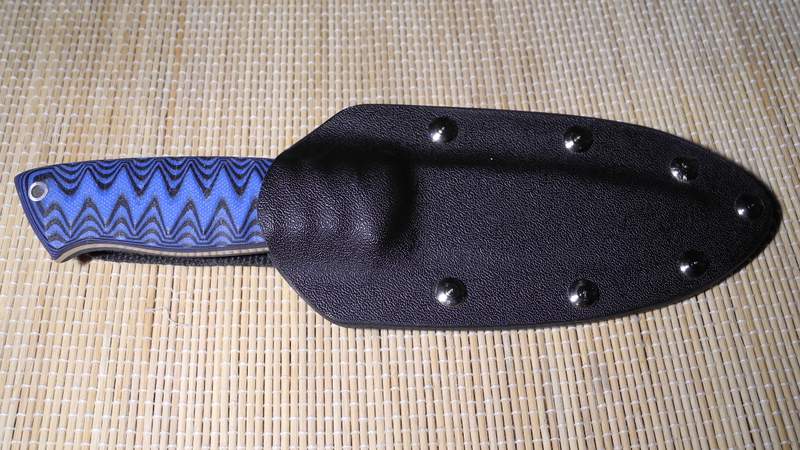

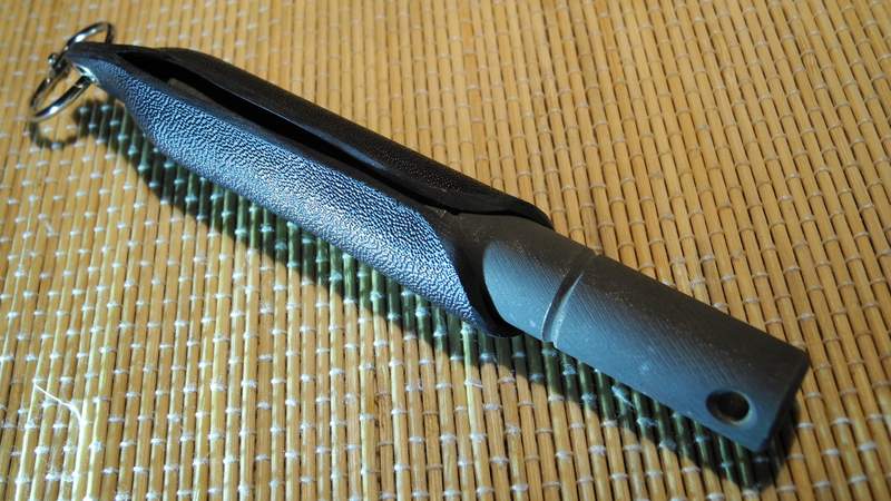

И ещё несколько ножен.
Ножны на EnZo Trapper, разборные, со свободным подвесом:
Enzo 3.jpg [ 74.25 КБ | Просмотров: 20997 ]
Enzo 4.jpg [ 73.79 КБ | Просмотров: 20997 ]
Площадку с приклёпанной петлеё можно открутить, и прикрутить какой-нибудь другой вариант подвеса. Например, когда у меня появятся клипсы нужного размера, можно будет приделать клипсу.
Enzo 2.jpg [ 64.2 КБ | Просмотров: 20997 ]
Enzo 1.jpg [ 72.81 КБ | Просмотров: 20997 ]

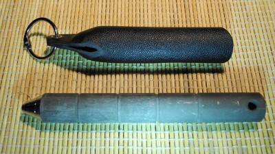

И ножны (или чехол) для строительного отвеса :mrgreen: :
Стручок 1.jpg [ 66.68 КБ | Просмотров: 20997 ]
Ножны похожи на лопнувший гороховый стручок, но отвес держат хорошо.
Стручок 2.jpg [ 64.27 КБ | Просмотров: 20997 ]
Можно носить на шее, на ключах или ещё как-нибудь.
