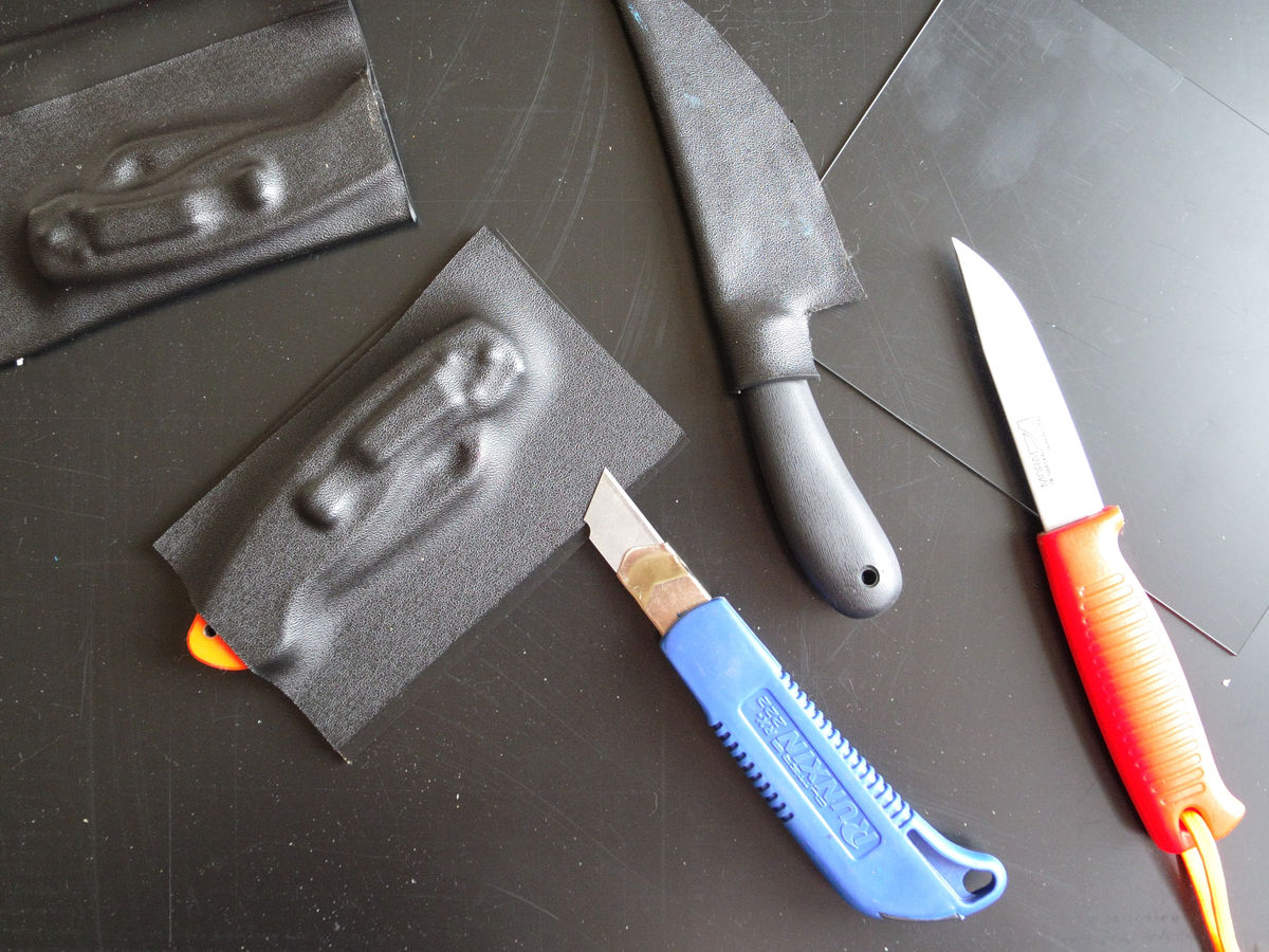

Акрилонитрилбутадиенстирол. Или, если кратко, АБС :D
Как и кайдекс, данный пластик прекрасно формуется при нагреве.
АБС_002.JPG [ 177.43 КБ | Просмотров: 22766 ]
В эти выходные немного поэкспериментировал с ним. Сегодня сформовал чехол для горизонтального ношения Мили на поясе. Точнее, два. Форма первого не совсем совпала с тем, что было задумано, пришлось сделать ещё один :lol:
АБС_009.JPG [ 204.09 КБ | Просмотров: 22766 ]
Второй вышел лучше.
Хотя нож хорошо держится в любом из них, в первом даже более туго.
АБС_010.JPG [ 191.06 КБ | Просмотров: 22766 ]
Но и из второго не вываливается.
Идея данного чехла подсмотрена у Душелова, в теме "Кайдекс от РВС" есть подобные чехлы на Грип.
Будет время - заформую ещё чего-нибудь, пока лист не кончится :mrgreen:
АБС_004.JPG [ 196.02 КБ | Просмотров: 22766 ]

интересует два момента: чем греете лист и конструкция пресса
В духовке при 150-180 градусах, мелкие детали - строительным феном.
Пресс - два куска мебельного дсп, четыре винта по углам, 3-4 см мягкой фигни сверху и столько же снизу.
В качестве мягкой фигни - пенополиэтилен в виде теплоизоляции для труб из Максидома (6 слоёв, 3 слоя сверху, 3 снизу). Соприкасающийся с АБС слой - одноразовый :lol:

подскажите, какой материал используете для прокладки в прессе? Собираюсь соорудить, но не знаю чего использовать в данном случае)
Туристический коврик чтоль купить и порезать на эти цели?
yozheeg
 Заголовок сообщения: Re: Акрилонитрилбутадиенстирол
СообщениеДобавлено: Вс июн 26, 2011 11:25
Я смотрю, не только на Ганзе посты не читают :mrgreen:
Процитирую сам себя:
а вот и ссылка на эту фигню

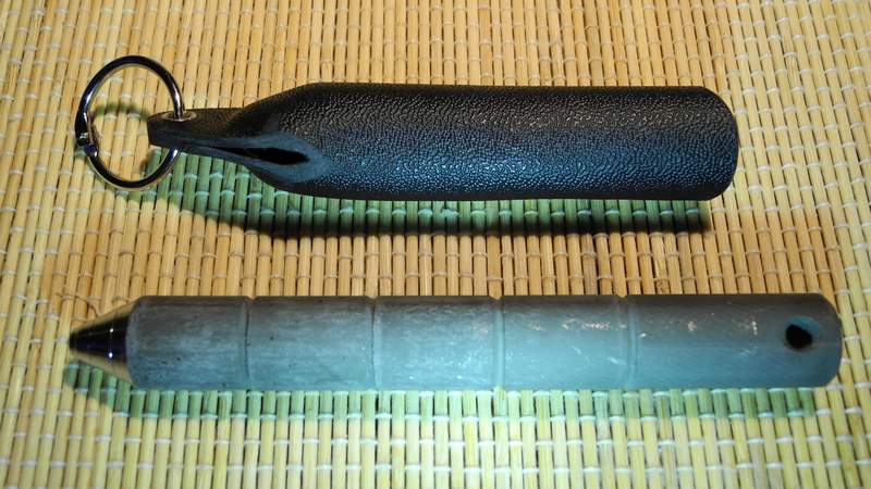

И ножны (или чехол) для строительного отвеса :mrgreen: :
Стручок 1.jpg [ 66.68 КБ | Просмотров: 21829 ]
Ножны похожи на лопнувший гороховый стручок, но отвес держат хорошо.
Стручок 2.jpg [ 64.27 КБ | Просмотров: 21829 ]
Можно носить на шее, на ключах или ещё как-нибудь.
