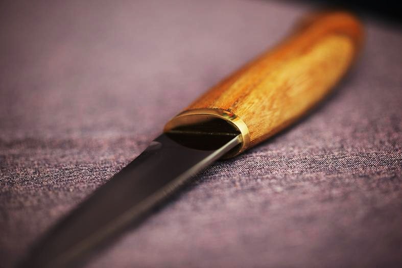

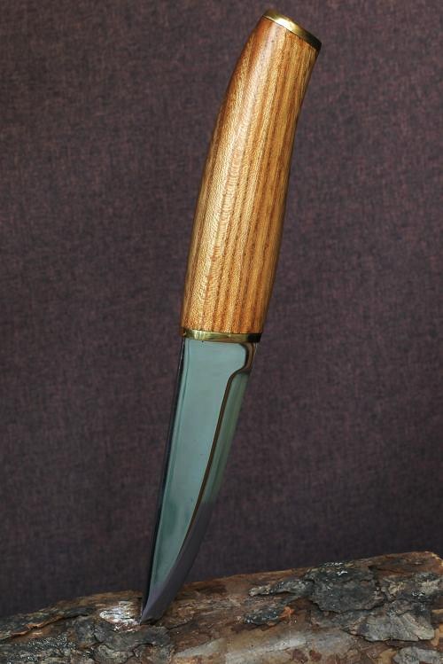

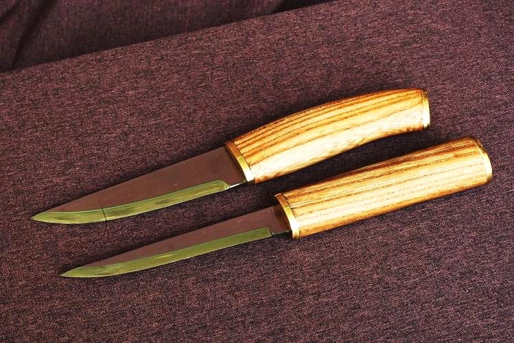

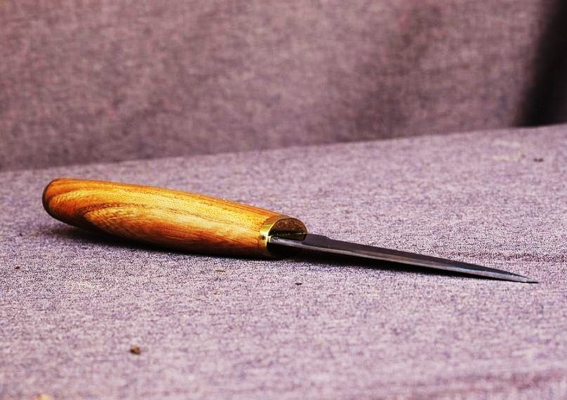

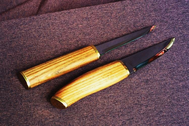

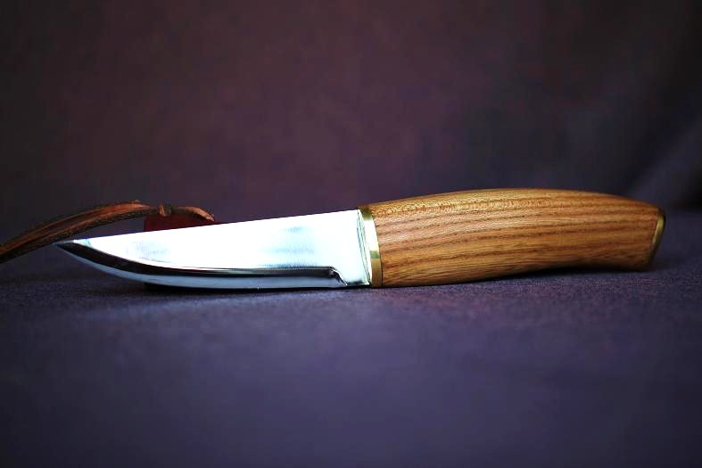

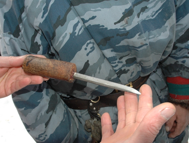

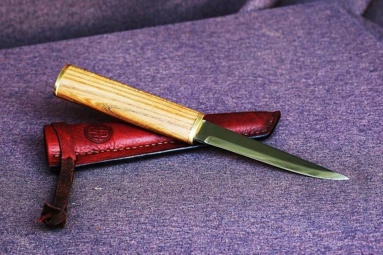

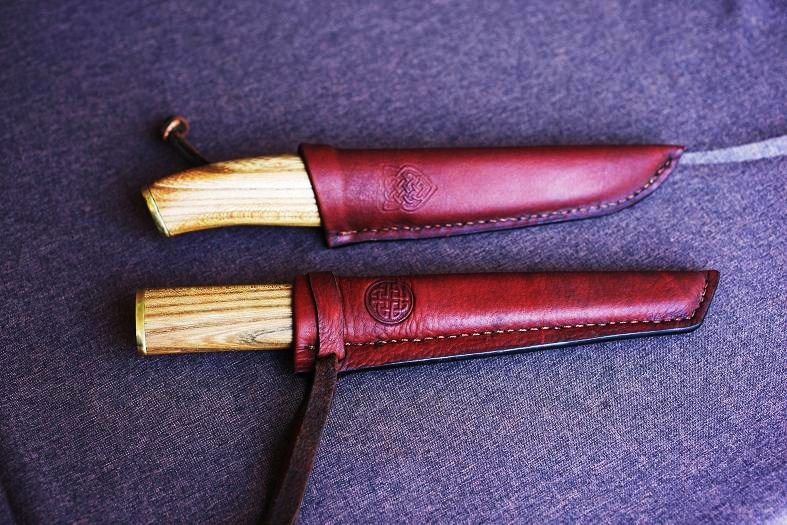

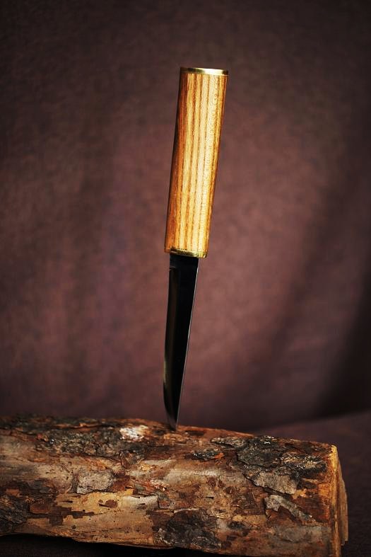

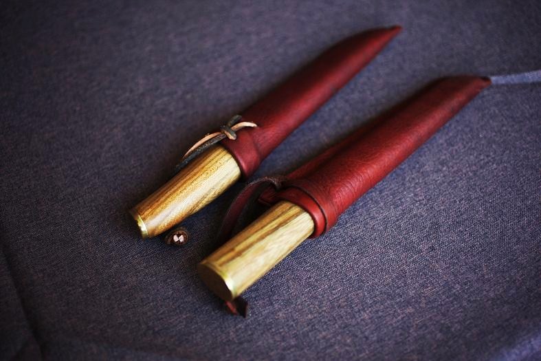

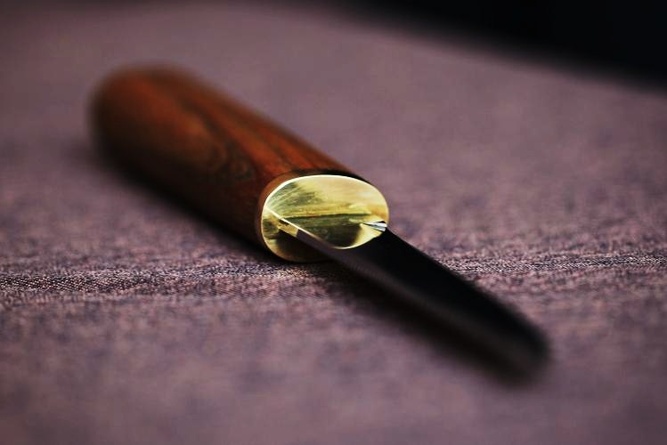

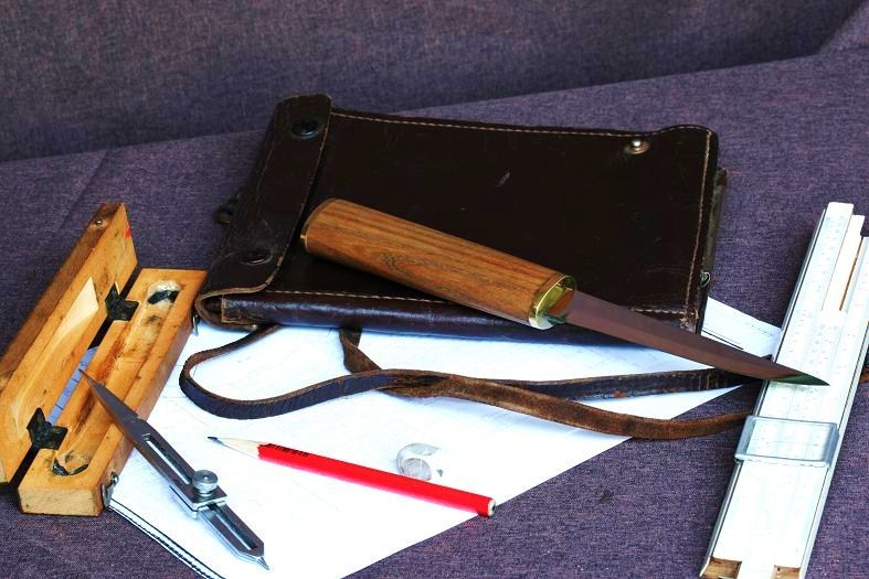

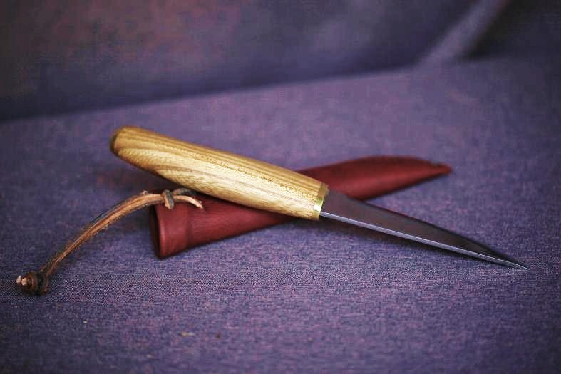

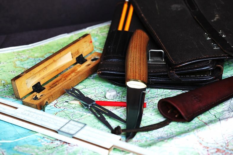

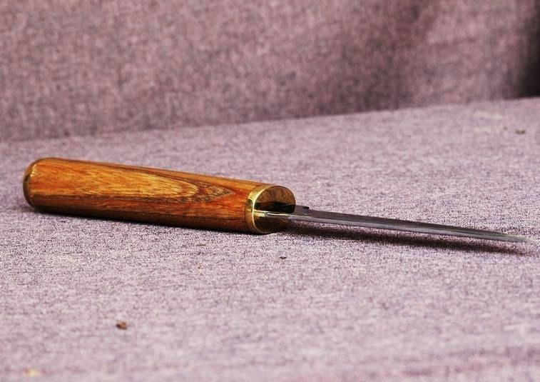

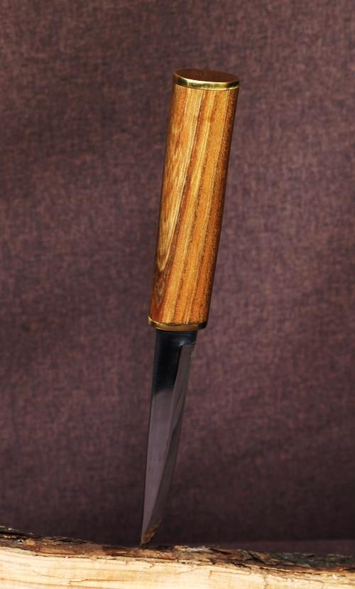

Здравствуйте.
Дело в том, что сентябрь неумолимо приближается. Скоро я получу отчет об использовании этих ножей. Поэтому выложил этот материал на различных сайтах и увлечённо собираю различные мнения.
Итак:
Предлагаю Вашему благосклонному вниманию пару ножей, изготовленных для практической проверки моих теоретических изысканий. Суть проверяемой теории – в условиях кочевого жизненного уклада более функциональны ножи с узкими клинками. Данное теоретическое построение основывается на обобщении форм ножей северных кочевых народов нашей страны - у северных якутов клинки уже чем у южных; ханты, манси и другие кочевые северные народы используют исключительно узкие (не сточенные) клинки и т.д. Причём, чем «непоседливее» народность, тем уже клинки её национальных ножей (финны и скандинавы). Ещё одна замеченная закономерность – чем южнее ареал обитания народности, тем шире клинки её ножей ( закономерность сужения клинков при склонности нации к кочевому образу жизни сохраняется). При этом функционально (кроме удобства протыкания (сверления) отверстий) данные закономерности не находят объяснения. В общем – приглашаю к дискуссии.
Для практической проверки данной гипотезы были изготовлены данные ножи. Основным условием ставилось достижение максимального их сходства во всём, кроме ширины клинков. Получившиеся формы ножей ни в коем разе не аутентичны и получились в ходе выполнения основного условия. В конструкции ножей практически всё одинаково: Рукояти из вяза (600 наждачка,полок, шелок), длиной по 135 мм, толщиной по 25 мм – сквозной монтаж с расклёпом на тыльник, тыльники и больстеры из латуни. Клинки из ХСС, толщиной 3 мм, длиной по 125 мм с двусторонними прямыми сводами по 8 мм. в «ноль». Тупьё и форма РК практически идентичны. Различия: ширина клинка у больстера – 20 мм – на узком и 30 мм – на широком. Ширина рукоятей – 30 и 40 мм соответственно. Ну и формы рукоятей – «колодка» на узком и «гнутая бочка» на широком. Ножны так же одинаковой длины, кожа 2 мм, сосновые вкладыши. Стоит отметить незначительную стоимость материалов данных ножей – 150 руб. нож для рубанка и 60 руб. рукоятка для кувалды (на 2 ножа). Правда для получения пары клинков со столь экстраординарными формами пришлось тряхнуть стариной, вытащить мой старенький Корвет и заняться "клинкоделанием". Грязь, пыль, обожженые пальцы. Бррррр.
Эти изделия будут вручены двум геодезистам, работающим в моей фирме, отправляющимся на изыскания (отсюда название) в тайгу Красноярского края. Там им придётся кроме работы с основной партией, делать 3-7 дневные рюкзачные радиалки. В комплект к ножам выданы оселки (сланцы), консервные ножи и инструкции по обращению с ножами (точить по плоскости сводов, не кидать, не открывать консервы, протирать перед вложением в ножны и т.п.), а также, под угрозой не принятия результатов изысканий, грозно приказано по возвращении (сентябрь) предоставить отчет о сравнительных впечатлениях по удобству использования ножей. Так что в сентябре появятся первые объективные данные, подтверждающие или опровергающие данную теорию. Пока же предлагаю обсудить сами ножи и подискутировать относительно вышеприведенной гипотезы.

Очень интересно ! Главные, тангенциальные или касательные напряжения ? Укорочение площадки текучести ? Если не сложно формулу зависимости напряжений от формы клинка и температуры.
 Заголовок сообщения: Re: Изыски. Порассуждаем ?
СообщениеДобавлено: Пн июл 25, 2011 16:23
Приятно поговорить с умным человеком. :) Думается мне, что скорее всего тут речь идет о сниженной ударной вязкости при низких температурах (я про критическую температуру хрупкости), низкой пластической деформации из-за большого количества дислокаций структуры старого кустарного металла. Соответственно, налицо снижение модуля Юнга, что ведет к увеличению высоты сечения для выдерживания нужных нагрузок.
