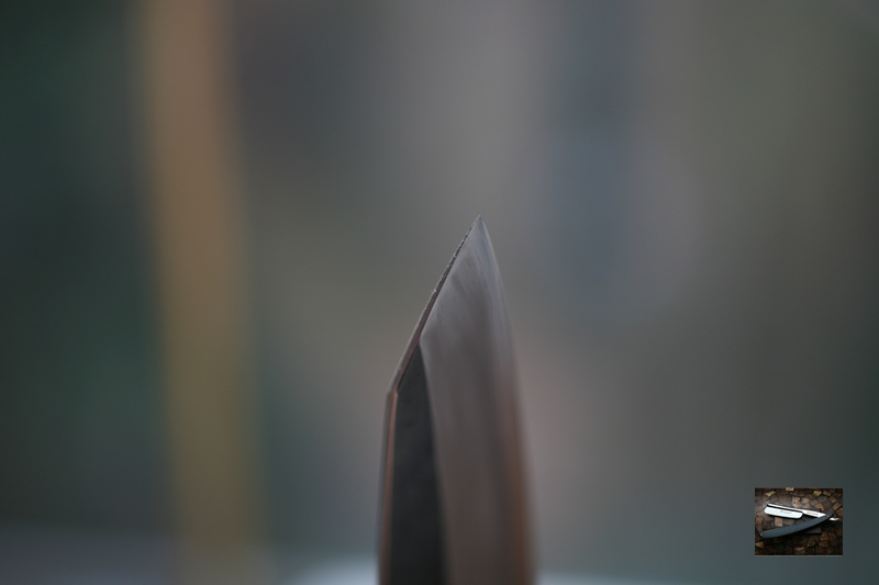

СообщениеДобавлено: Ср июл 27, 2011 0:05
Молодец Ватанабе. Раньше сделал. Нож легкий как пушинка.. Ручка орех. На посылке написал kitchen knife, но обошлось.. Снес старую фотографию, сделал нормальные
IMG_9431_tn.jpg [ 427.58 КБ | Просмотров: 38515 ]
IMG_9432_tn.jpg [ 436.93 КБ | Просмотров: 38515 ]
IMG_9433_tn.jpg [ 433.01 КБ | Просмотров: 38515 ]
IMG_9434_tn.jpg [ 343.54 КБ | Просмотров: 38515 ]
IMG_9441_tn.jpg [ 597.73 КБ | Просмотров: 38515 ]
IMG_9435_tn.jpg [ 369.95 КБ | Просмотров: 38515 ]
IMG_9439_tn.jpg [ 356.17 КБ | Просмотров: 38515 ]
