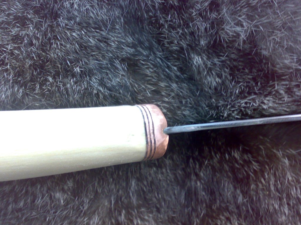

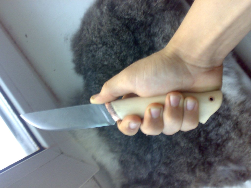

сделал черновую обработку, отсталось отшлифовать и вырезать
за фоты не ругать :mrgreen:
27112011420.jpg [ 148.55 КБ | Просмотров: 10488 ]
27112011421.jpg [ 165.99 КБ | Просмотров: 10488 ]
27112011424.jpg [ 128.95 КБ | Просмотров: 10488 ]
27112011435.jpg [ 102.78 КБ | Просмотров: 10488 ]
27112011436.jpg [ 93.41 КБ | Просмотров: 10488 ]

ширина больстера 16, длинна рукояти 130

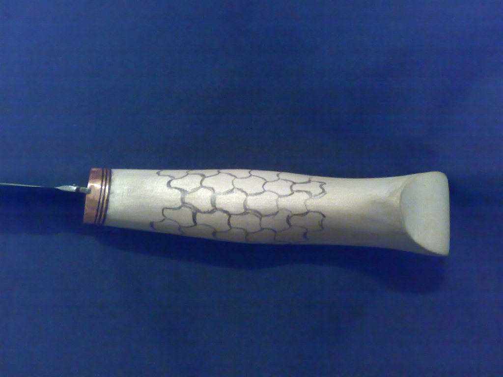

вот, эскиз набросал, резьба по высоте будет на уровне всей рукояти, на функционал повлиять не должно... в дальнейшем планирую покрыть рукоять марилкой с краёв темнее, а середину светленькой оставить...
28112011439.jpg [ 57.41 КБ | Просмотров: 10432 ]
28112011440.jpg [ 77.19 КБ | Просмотров: 10432 ]
28112011442.jpg [ 71.8 КБ | Просмотров: 10432 ]
На функцию более удобного удержания по любому повлияет положительно. :roll: А в связи с неглубокой резьбой руку наминать не будет. 8)

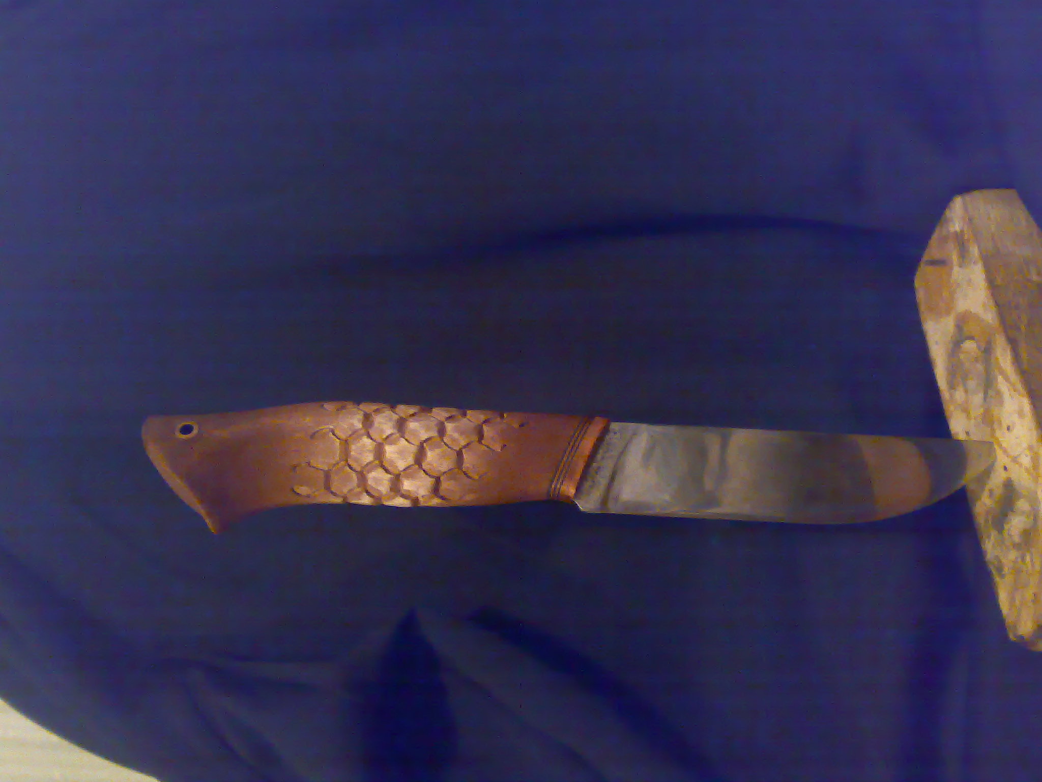

а работа всё идёт... половину вырезал...
29112011463.jpg [ 278.94 КБ | Просмотров: 10383 ]
29112011464.jpg [ 303.49 КБ | Просмотров: 10383 ]
29112011466.jpg [ 401.51 КБ | Просмотров: 10383 ]

Я так полагаю ,что стыки между звеньями чешуи будут шлифоваться-полироваться ?

конечно, пока сделана только основа, нужно будет подобрать заусенцы, пройтись нождачкой и т.п.

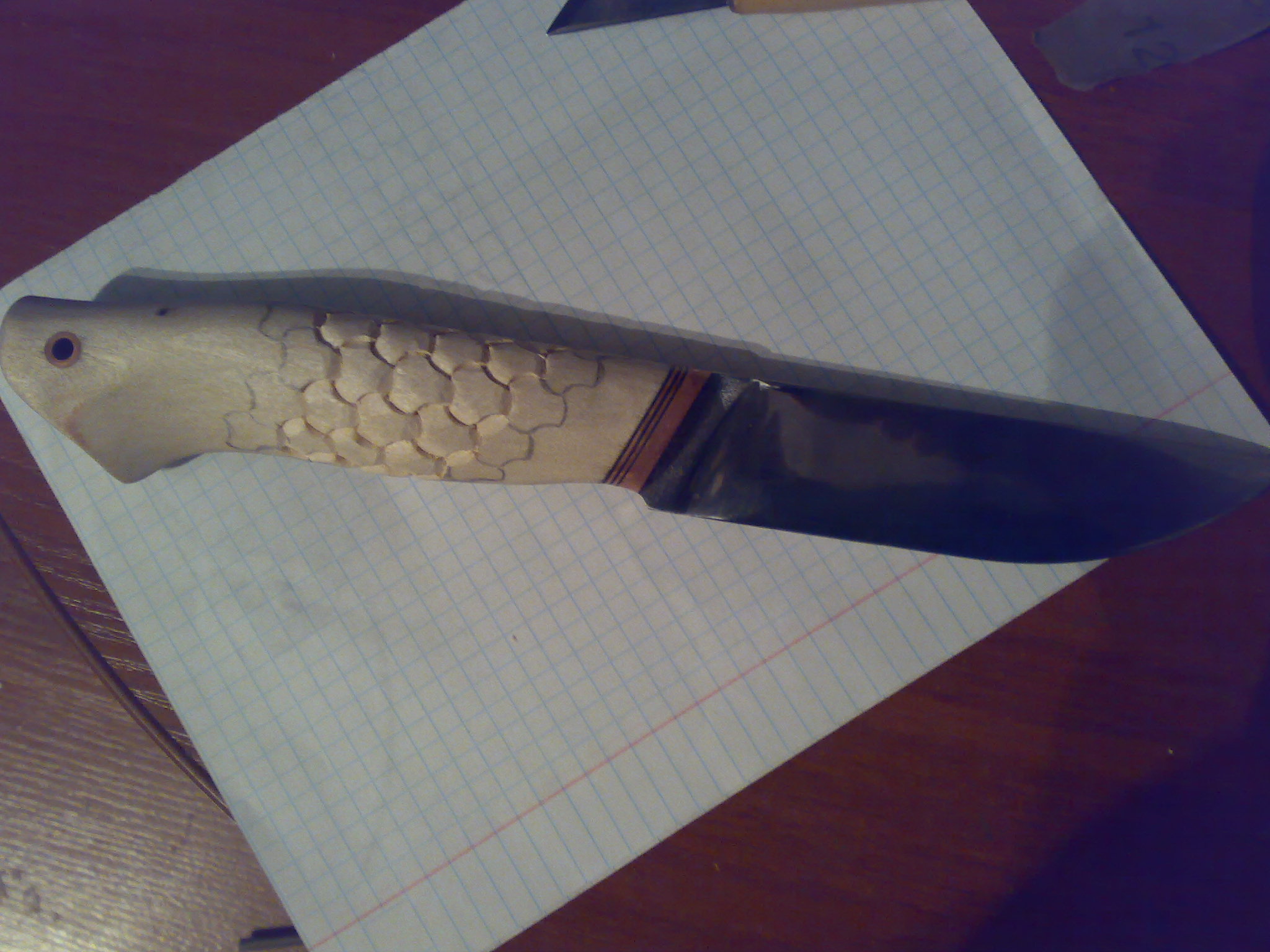

вот с марилочкой... высветлял нождачкой на 2000
01122011470.jpg [ 231.88 КБ | Просмотров: 10334 ]
01122011471.jpg [ 230.02 КБ | Просмотров: 10334 ]
01122011472.jpg [ 234.82 КБ | Просмотров: 10334 ]
01122011473.jpg [ 259.28 КБ | Просмотров: 10334 ]
01122011474.jpg [ 243.38 КБ | Просмотров: 10334 ]
01122011477.jpg [ 365.87 КБ | Просмотров: 10334 ]

кажется мало высветлил, на крайних звеньях рельефа не видно, или всё норм.?

Ненравица, резьба слишком замыленно смотритца+ фото просто п.....ц, срочно перефотографировать.....Основным критерием резьбы является её завершённость, здесь этого нет, т.е. она не может появлятся неоткуда и уходить в никуда, общее впечатление недоделанности, жду дальше. :)

фотки с телефона, долго думал над тем как завершить резьбу, решил сделать что она появляется из рукояти, но если не смотрится переделаю.... а на счёт замыленности не понял, объясните пожалуйста.

Саша, насчёт замыленности.....ты начинаешь шлифовать и появляются грани на резьбе, в твоём случае нужно размывать, коцентрирую цветопередачу в углублениях,но что бы переходы были плавные.....начёт незавершённости, можешь попробывать продолжить резьбу до окончания рукояти предварительно отбив канилюрчиками момент завершения, и подгоняя элементы плетения к завершающему этапу, они должны заканчиваться не рвано, а как то по другому, сам придумывай, но центральная резьба должна быть одинаковой,........ блин, ты же резчик, чего я тебе объясняю прописные истины, предстаь что это твоё пано, только не в плоскости а в объёме, вопщем трудись.....потом проверю. :lol:
