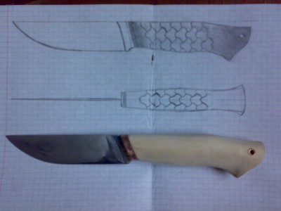

bobr7226
Саша, та резьба что на эскизе - не годится. Мелкая. Потеряется на рукояти.
ИМХО пусти веточку с листочками вокруг руковки. На тыльнике можна оторваться.

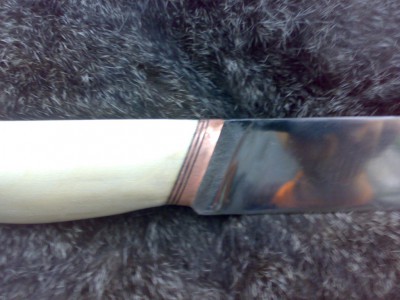

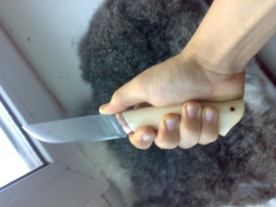

СообщениеДобавлено: Вс ноя 27, 2011 13:43

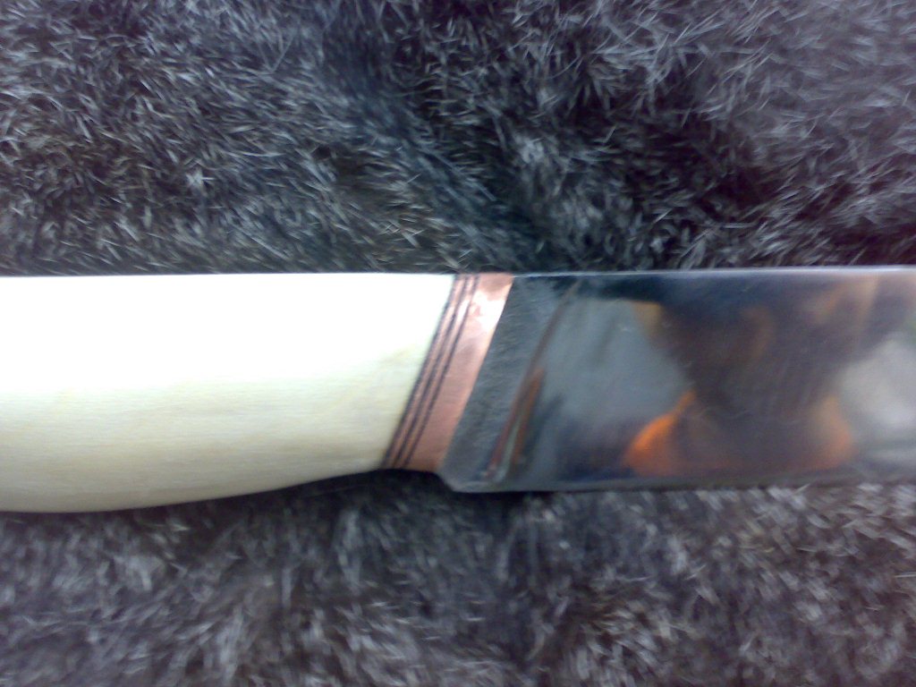

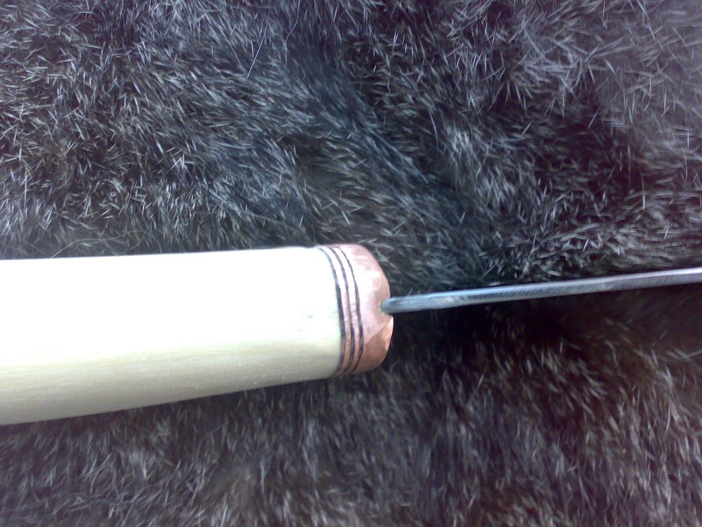

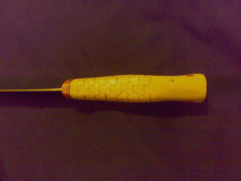

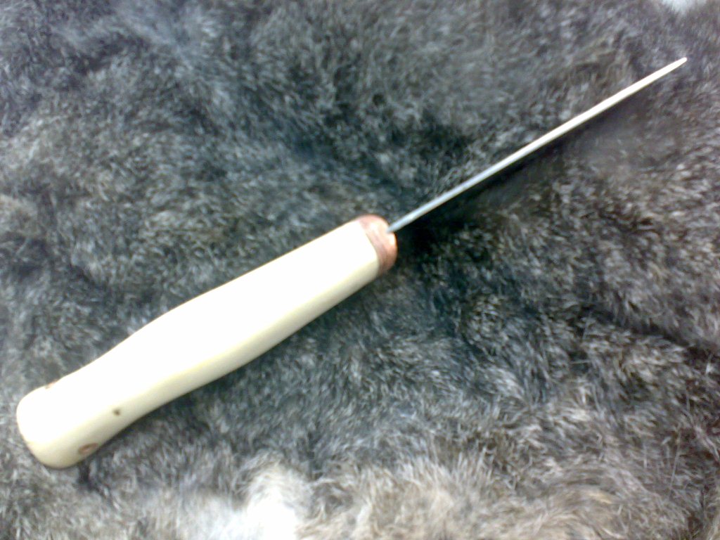

сделал черновую обработку, отсталось отшлифовать и вырезать
за фоты не ругать :mrgreen:
27112011420.jpg [ 148.55 КБ | Просмотров: 10485 ]
27112011421.jpg [ 165.99 КБ | Просмотров: 10485 ]
27112011424.jpg [ 128.95 КБ | Просмотров: 10485 ]
27112011435.jpg [ 102.78 КБ | Просмотров: 10485 ]
27112011436.jpg [ 93.41 КБ | Просмотров: 10485 ]
 Заголовок сообщения: Re: резной, начнём по маленьку....
СообщениеДобавлено: Вс ноя 27, 2011 18:38
А хорошо!
И фотки получше прежних.
bobr7226
СообщениеДобавлено: Вс ноя 27, 2011 18:41
спасибо...
СообщениеДобавлено: Вс ноя 27, 2011 20:03
Да очень неплохо, даже сказал бы, что очень хорошо. Болстьерчик ширина сколько?
СообщениеДобавлено: Вс ноя 27, 2011 20:11
Силуэт нравится,нравится тот момент, что получилось как в исходном эскизе.
У меня лично с этим проблемы.
bobr7226
СообщениеДобавлено: Вс ноя 27, 2011 20:37
ширина больстера 16, длинна рукояти 130
СообщениеДобавлено: Вс ноя 27, 2011 21:07
1-2мм ещё можно было убрать, хотя так тоже не плохо.
СообщениеДобавлено: Вс ноя 27, 2011 23:36
Хороша рукоять :!:

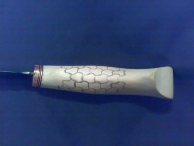

СообщениеДобавлено: Пн ноя 28, 2011 17:54

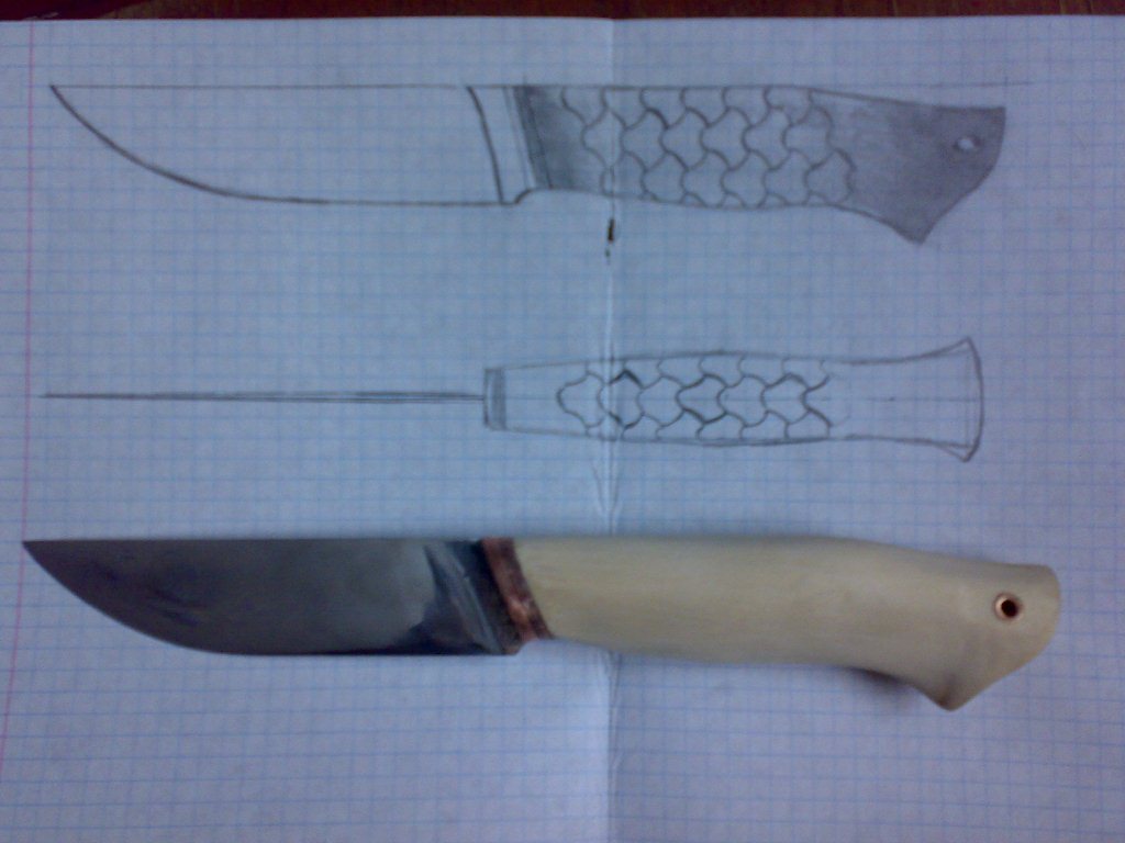

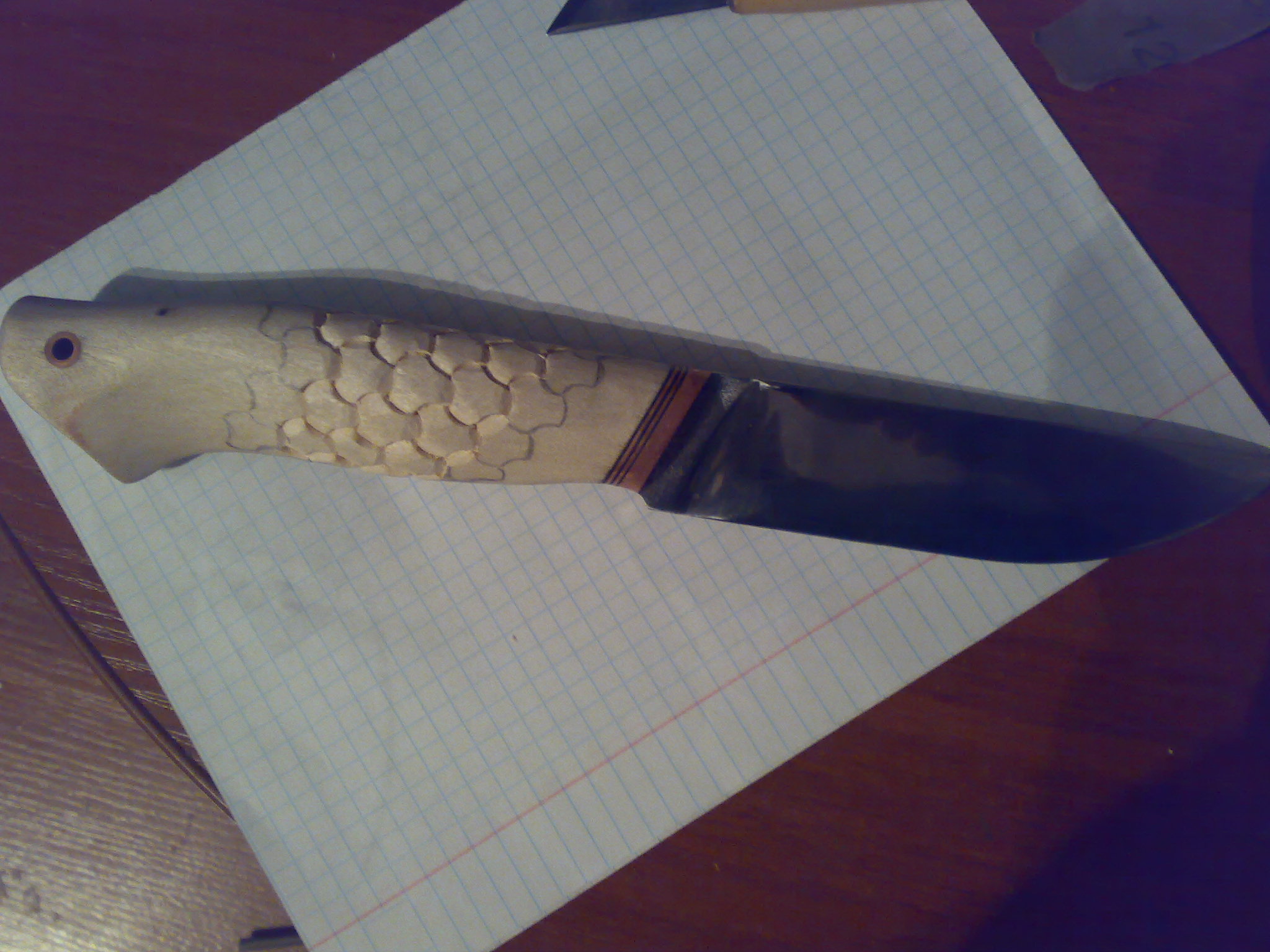

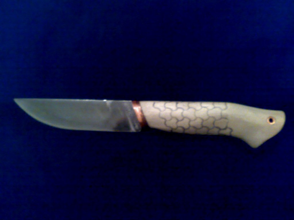

вот, эскиз набросал, резьба по высоте будет на уровне всей рукояти, на функционал повлиять не должно... в дальнейшем планирую покрыть рукоять марилкой с краёв темнее, а середину светленькой оставить...
28112011439.jpg [ 57.41 КБ | Просмотров: 10429 ]
28112011440.jpg [ 77.19 КБ | Просмотров: 10429 ]
28112011442.jpg [ 71.8 КБ | Просмотров: 10429 ]
СообщениеДобавлено: Пн ноя 28, 2011 19:18
На функцию более удобного удержания по любому повлияет положительно. :roll: А в связи с неглубокой резьбой руку наминать не будет. 8)
СообщениеДобавлено: Пн ноя 28, 2011 20:46
Можно морилкой всю рукоять покрыть. Потом ацетончиком слегка протереть. Горбики станут светлее, углубления останутся темными.
СообщениеДобавлено: Пн ноя 28, 2011 22:28
Жду самого интересного, резьбы.

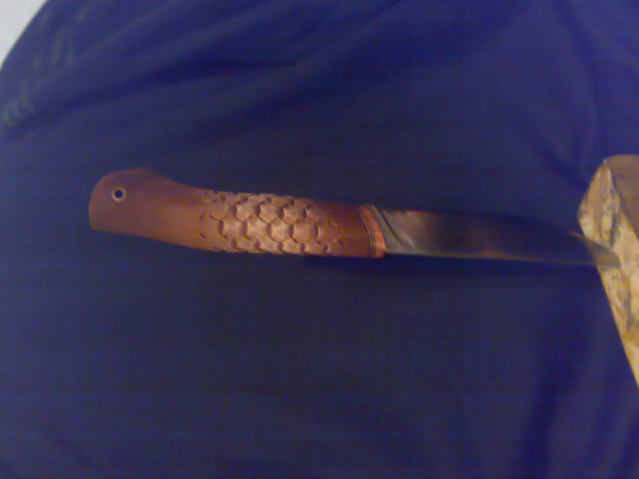

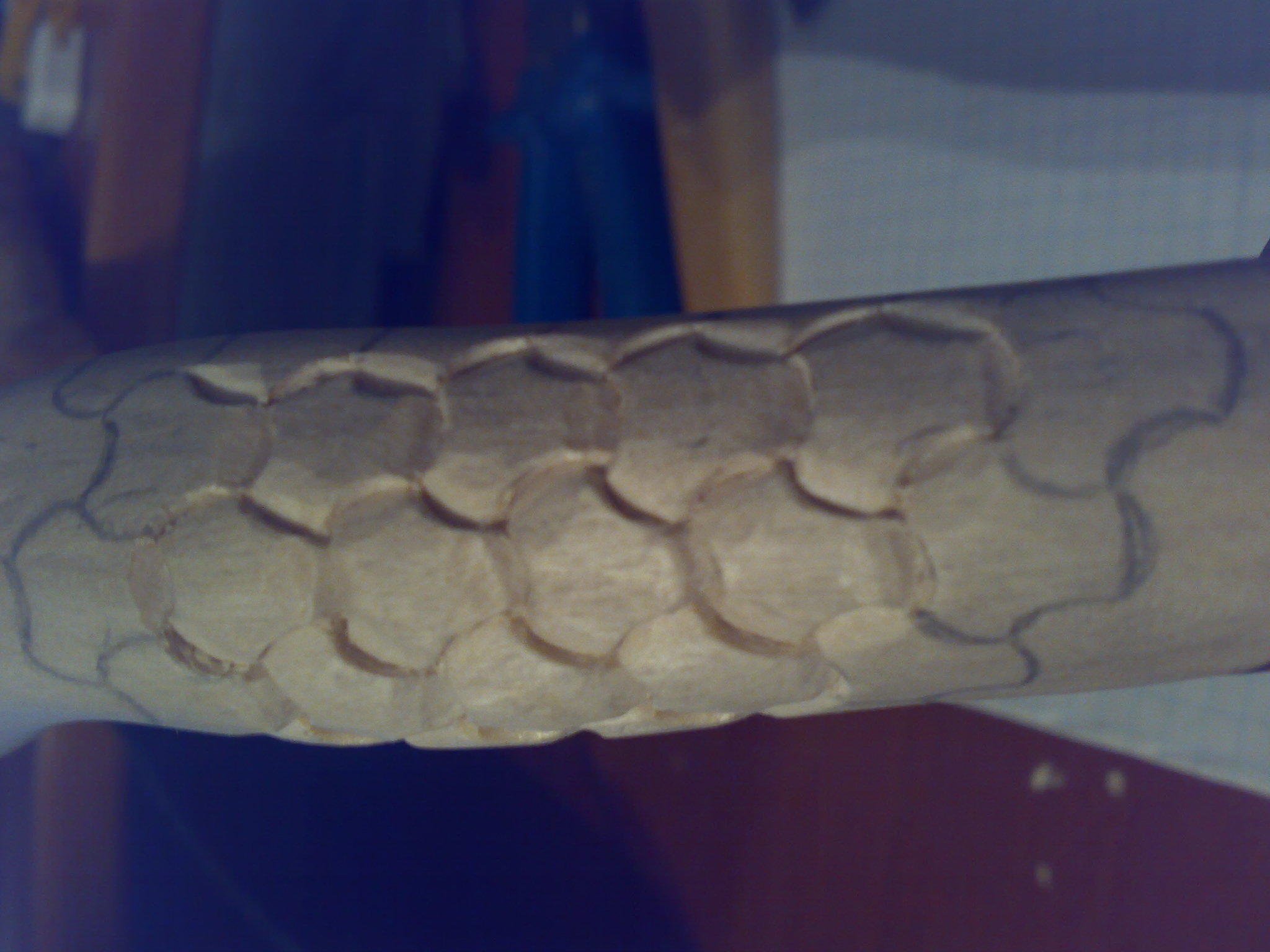

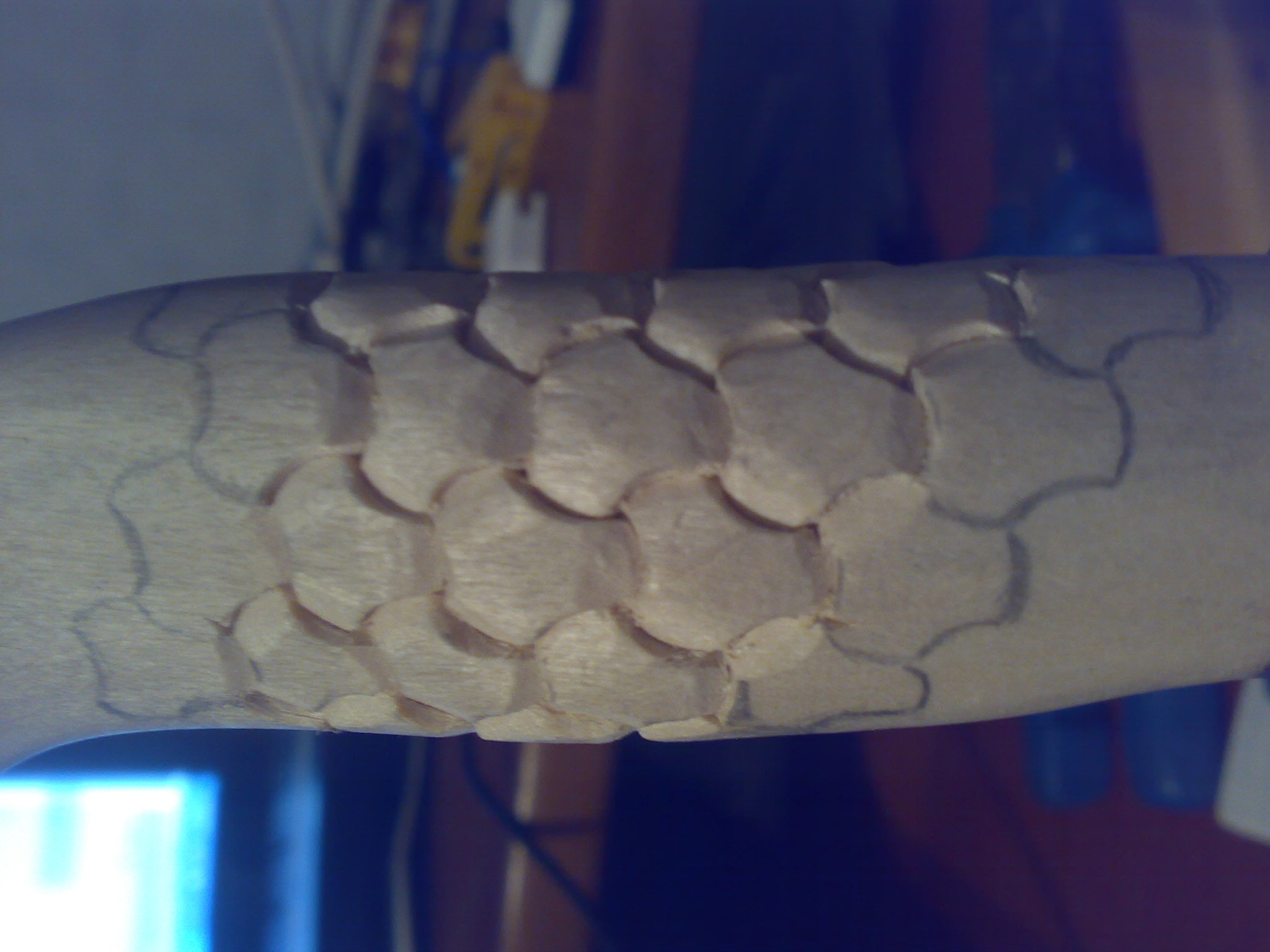

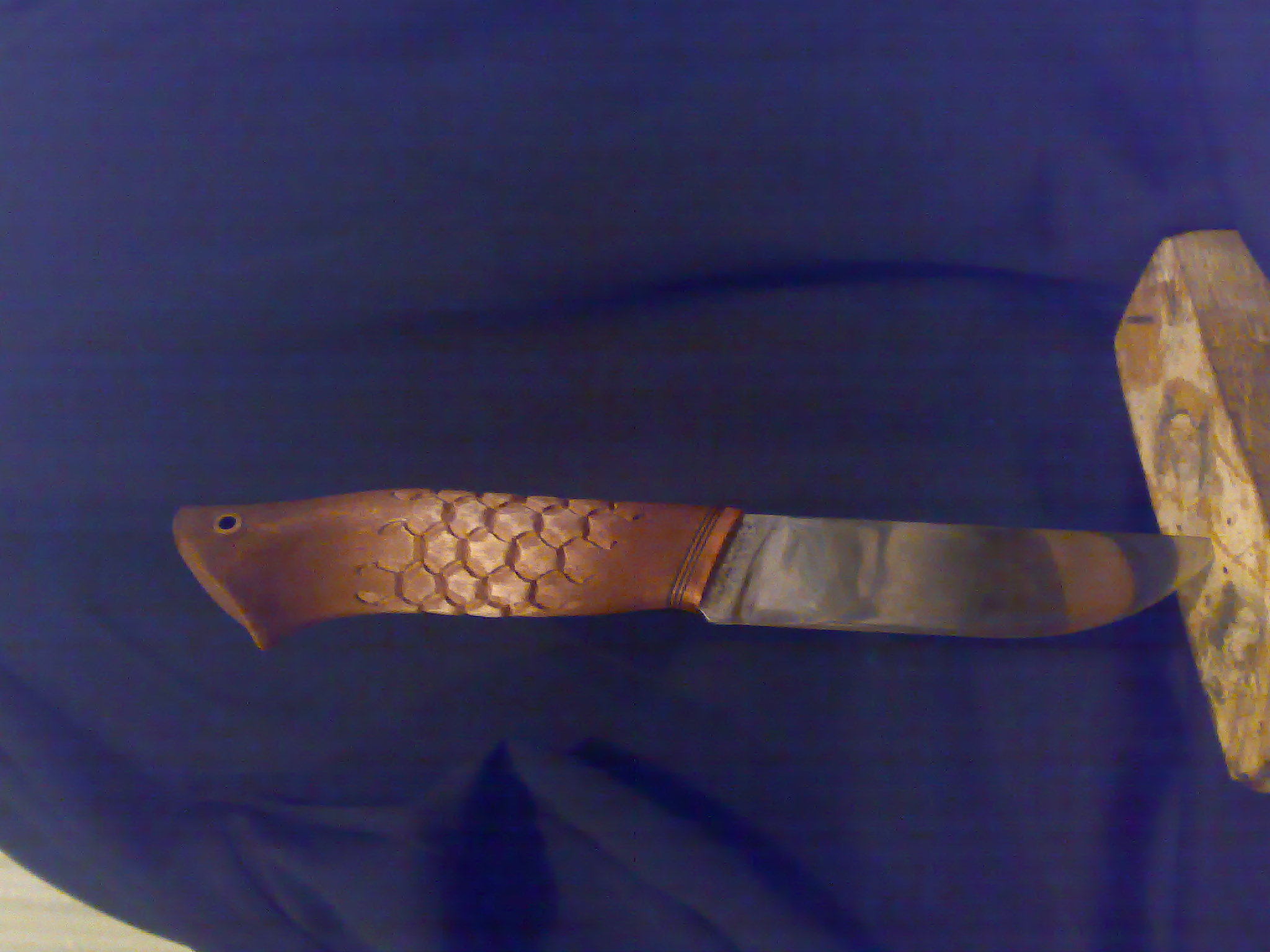

а работа всё идёт... половину вырезал...
29112011463.jpg [ 278.94 КБ | Просмотров: 10380 ]
29112011464.jpg [ 303.49 КБ | Просмотров: 10380 ]
29112011466.jpg [ 401.51 КБ | Просмотров: 10380 ]

СообщениеДобавлено: Вт ноя 29, 2011 19:37
Я так полагаю ,что стыки между звеньями чешуи будут шлифоваться-полироваться ?
bobr7226
СообщениеДобавлено: Вт ноя 29, 2011 19:41
конечно, пока сделана только основа, нужно будет подобрать заусенцы, пройтись нождачкой и т.п.
СообщениеДобавлено: Вт ноя 29, 2011 19:44
Не слушай никого,в плане техники резьбы у тебя тут советчиков очень мало...режь.

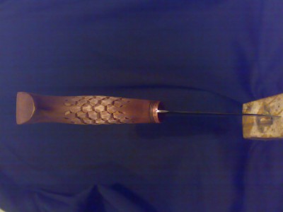

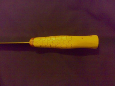

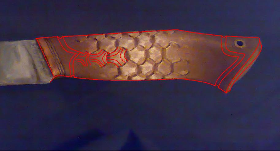

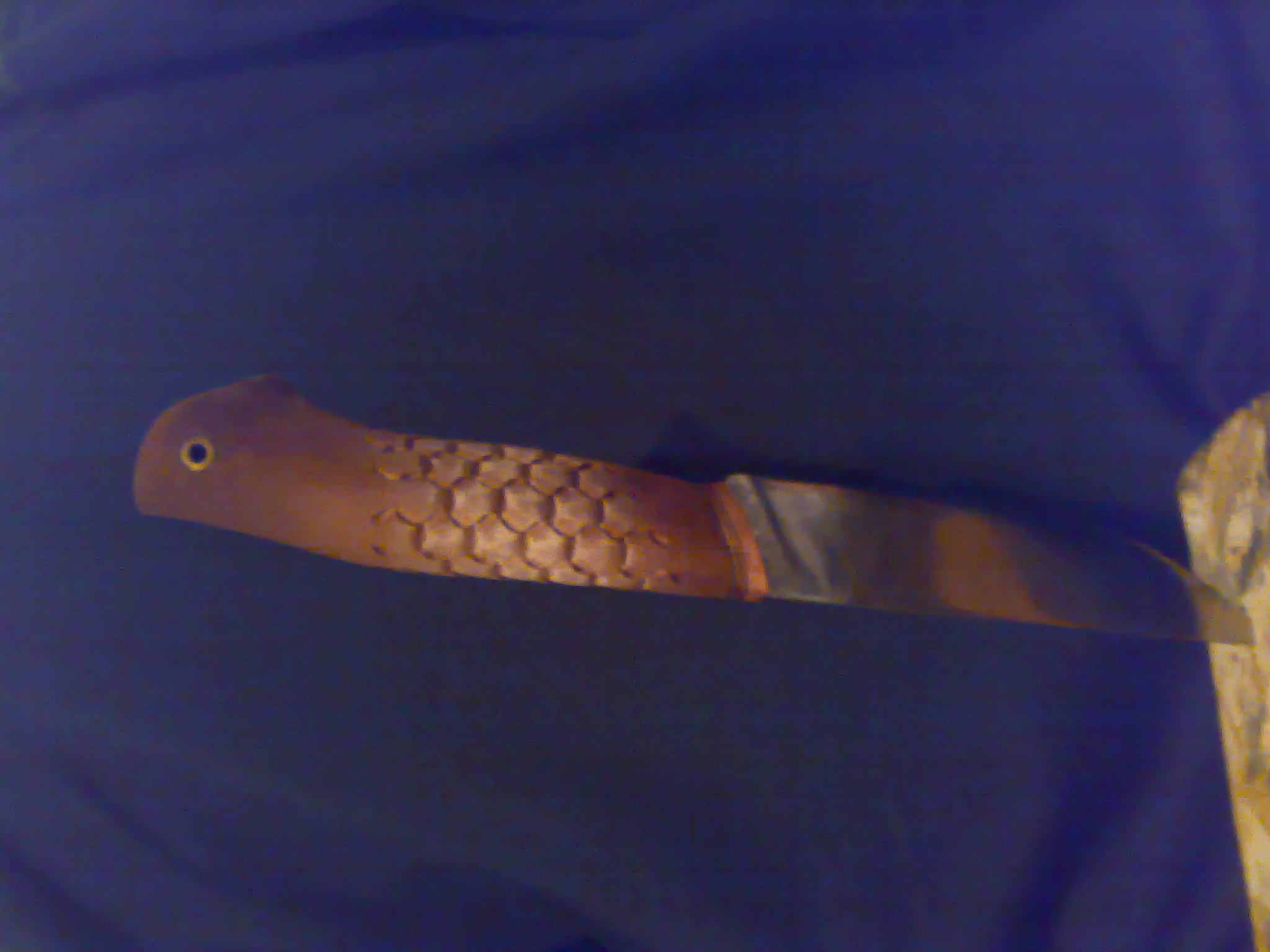

СообщениеДобавлено: Чт дек 01, 2011 16:10

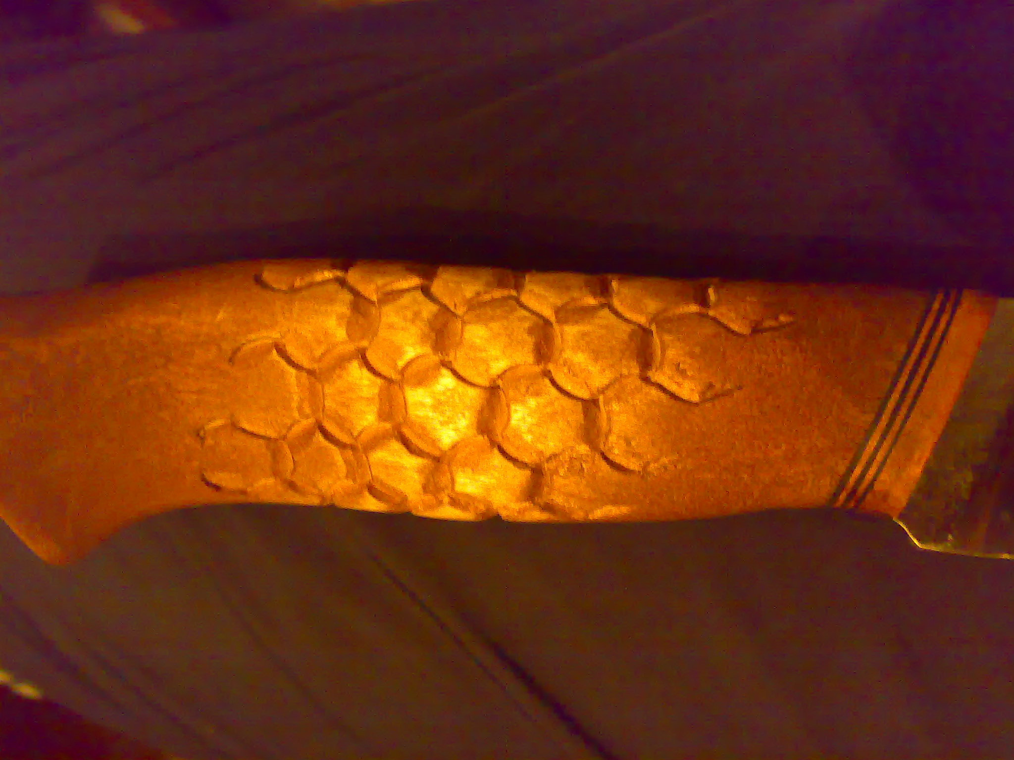

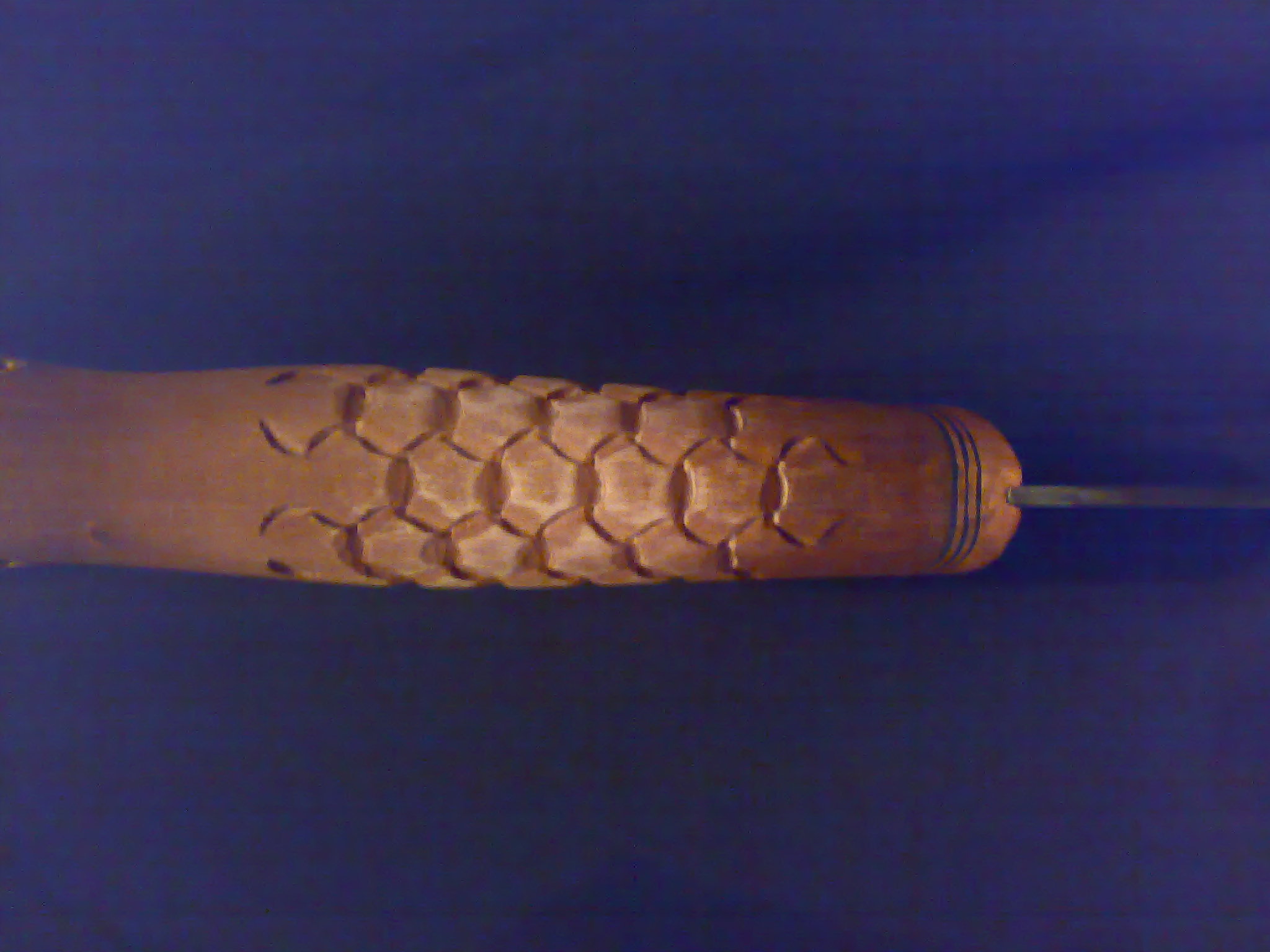

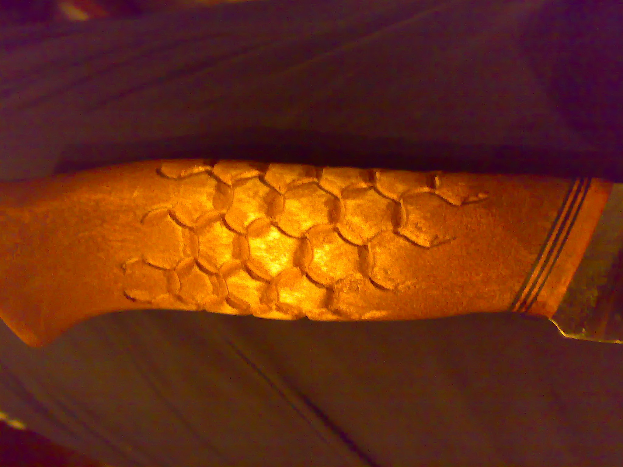

вот с марилочкой... высветлял нождачкой на 2000
01122011470.jpg [ 231.88 КБ | Просмотров: 10331 ]
01122011471.jpg [ 230.02 КБ | Просмотров: 10331 ]
01122011472.jpg [ 234.82 КБ | Просмотров: 10331 ]
01122011473.jpg [ 259.28 КБ | Просмотров: 10331 ]
01122011474.jpg [ 243.38 КБ | Просмотров: 10331 ]
01122011477.jpg [ 365.87 КБ | Просмотров: 10331 ]
СообщениеДобавлено: Чт дек 01, 2011 16:16
Попробуйте фотографировать ножик, положив его на подоконник.
bobr7226
СообщениеДобавлено: Чт дек 01, 2011 16:22
не успел днём, ночь за окном...
СообщениеДобавлено: Чт дек 01, 2011 16:38
Мне уже нравится.
bobr7226
СообщениеДобавлено: Чт дек 01, 2011 16:56
кажется мало высветлил, на крайних звеньях рельефа не видно, или всё норм.?
СообщениеДобавлено: Чт дек 01, 2011 17:33
Можно мне тоже сказать? :|
Ненравица, резьба слишком замыленно смотритца+ фото просто п.....ц, срочно перефотографировать.....Основным критерием резьбы является её завершённость, здесь этого нет, т.е. она не может появлятся неоткуда и уходить в никуда, общее впечатление недоделанности, жду дальше. :)
bobr7226
СообщениеДобавлено: Чт дек 01, 2011 17:52
Основным критерием резьбы является её завершённость, здесь этого нет, т.е. она не может появлятся неоткуда и уходить в никуда, общее впечатление недоделанности :)
фотки с телефона, долго думал над тем как завершить резьбу, решил сделать что она появляется из рукояти, но если не смотрится переделаю.... а на счёт замыленности не понял, объясните пожалуйста.
СообщениеДобавлено: Чт дек 01, 2011 18:12
Саша, насчёт замыленности.....ты начинаешь шлифовать и появляются грани на резьбе, в твоём случае нужно размывать, коцентрирую цветопередачу в углублениях,но что бы переходы были плавные.....начёт незавершённости, можешь попробывать продолжить резьбу до окончания рукояти предварительно отбив канилюрчиками момент завершения, и подгоняя элементы плетения к завершающему этапу, они должны заканчиваться не рвано, а как то по другому, сам придумывай, но центральная резьба должна быть одинаковой,........ блин, ты же резчик, чего я тебе объясняю прописные истины, предстаь что это твоё пано, только не в плоскости а в объёме, вопщем трудись.....потом проверю. :lol:
01122011473.jpg [ 49.71 КБ | Просмотров: 10402 ]
bobr7226
СообщениеДобавлено: Чт дек 01, 2011 18:21
спасибо, мысль уловил, так и вправду лучше! :D пошёл трудиться...
