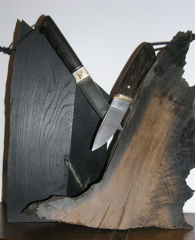

Когда сын позвонил из Запорожья , что бруски от фирмы "Осмий" уже в чемодане, я кинулся искать подходящие клинки .На глаза попался один из первых моих ножей. Тогда я еще никого не знал и заказал клинок из дамаска у мастера из Индии .Клинок пришел в упаковке , над которой ржали все работники почты .
024~1.JPG [ 47.73 КБ | Просмотров: 10152 ]
Дизайн клинка назывался " священная корова облизала " , но тогда мне было не до таких мелочей . Дамаск ! Какая крутизна !
Под стать клинку я сделал и нож -полукилограммовый больстер из бронзы и дерево махагони от ножки стола .Он давно мозолил мне глаза и я не трогал его только потому , что первый .Все , решено , освобожденный от одежды клинок поступил Петровичу на гриндер и наконец приобрел ровные спуски .
018~1.JPG [ 55.11 КБ | Просмотров: 10152 ]
Переделал больстер , подобрал брусок покучерявей (на пятьсот лет моложе того , что пошел на "Караван" ) , начал подгонку ... и тут появился новый сосед
viewtopic.php?f=4&t=13313
Предложил Олегу поучаствовать в изготовлении образца из мореного дуба для будующего ножевого шоу.Член Гильдии российских мастеров-оружейников согласился , но скептически отнесся к моей "подгонке" .Позже ,увидев подгонку Олега , я понял , что мне лучше заниматься Историческим ХО :( :lol: .
"Отомстил" я тем , что очень ограничил фантазии Олега :прежде всего фактура дерева , никаких камней ,перламутра ,резьбы , скримшоу и т.д.Ну можно немного гравировки на больстере и пинах . ФСЕ ! Сейчас будут мои хреновые фотографии .Фотоделу мне тоже надо учиться у Олега , который сам учился у фотографов Оружейной палаты .

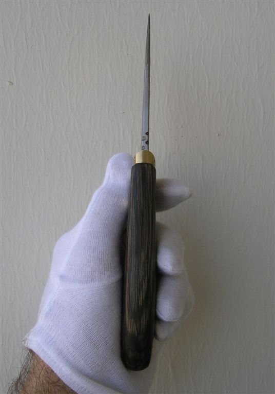

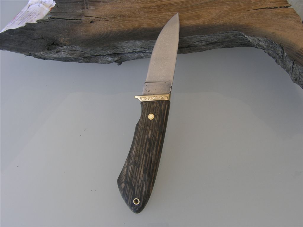

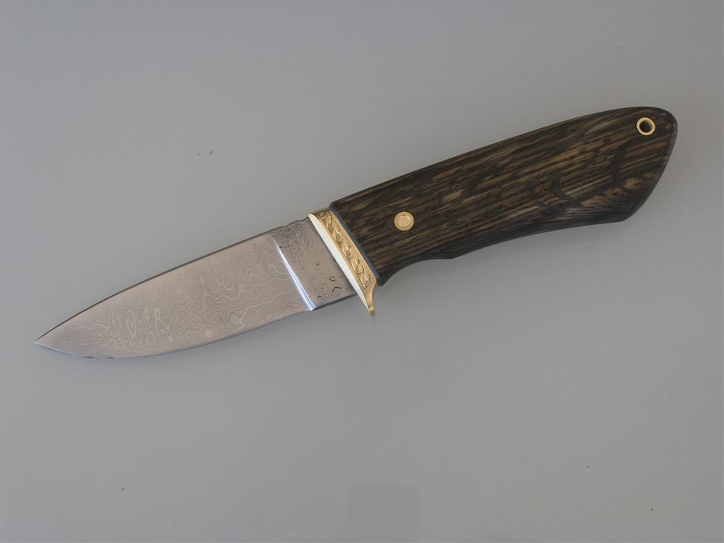

Поехали ( ох и медленно фотки грузятся )
017~1.JPG [ 43.51 КБ | Просмотров: 10141 ]
020~1.JPG [ 58.82 КБ | Просмотров: 10141 ]
02.JPG [ 40.31 КБ | Просмотров: 10141 ]
022~1.JPG [ 46.29 КБ | Просмотров: 10141 ]
023~1.JPG [ 62.92 КБ | Просмотров: 10141 ]
025~1.JPG [ 108.63 КБ | Просмотров: 10141 ]
026~1.JPG [ 108.6 КБ | Просмотров: 10141 ]
027~1.JPG [ 53.89 КБ | Просмотров: 10141 ]
028~1.JPG [ 66.15 КБ | Просмотров: 10141 ]

Все , что получилось хорошо, - от Олега , все косяки - мои :oops:
 Заголовок сообщения: Re: Еще один из мореного дуба
СообщениеДобавлено: Сб дек 03, 2011 15:34

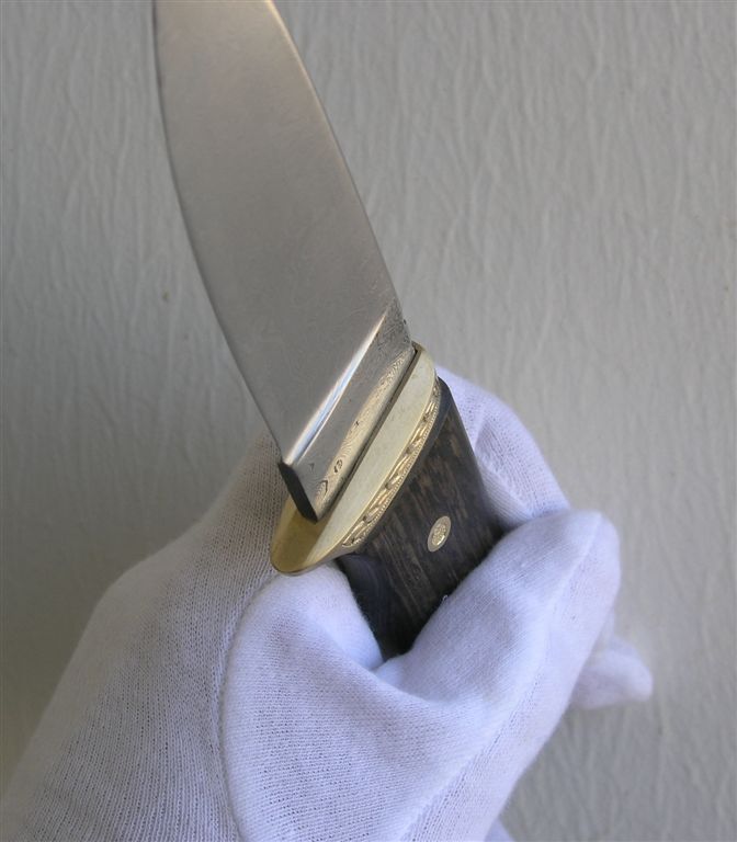

Аркадий, я так понимаю, Олег только больстер сделал? :roll:
А судя по форме рукояти и ступенькой за больстером, рукоять твоя? :)
СообщениеДобавлено: Сб дек 03, 2011 15:46
Не совсем так . Больстер мой .Олег скруглил верхнюю часть и сделал гравировку .
По поводу "ступеньки" я задал вопрос Олегу и получил интересный ответ .Как отличить дорогой ружейный приклад от дешевого ? По наличию аккуратной ступеньки .
Тоже и по ножам . Вот такая особенность у мастеров из Тулы .В руке не мешает и я решил оставить оригинал .
СообщениеДобавлено: Сб дек 03, 2011 15:58
:roll: Не поеду в Тулу учитца,....плохому научат чего доброго, :?(шутка).... всё таки школы западной европы с вековыми старыми традициями, мне более по душе. :)
Заметь, даже не критикую, но честно -не понимаю. :D А глыбокая гравировка- конешно супер....
За сами ступеньки и разделяющие канилюры....искренни считаю, что они допустимы только на разборных приборах, с подвижными ма терьялами(нестабилизированными к воздействию окружающей среды)

Хорошо смотрится. Даже со ступенькой, да она и в глаза не бросается. :D

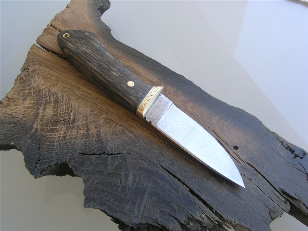

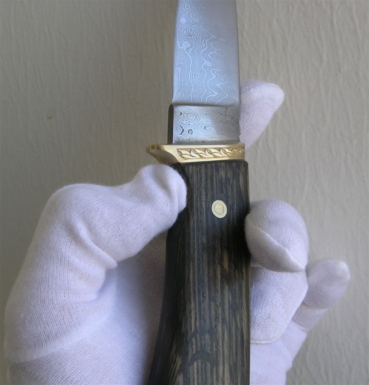

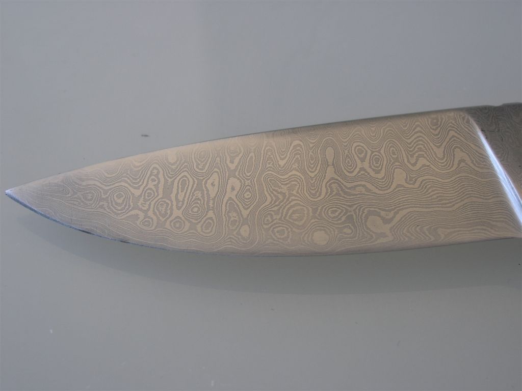

Чем же такой ( с непроварами ) дамаск Вас зацепил . Или он нержавеющий дамаск ? Вот вроде нормальный нож получился, но как-то я несколько равнодушен к такому дизайну рукоятей.Тем более к проточке между гардой и деревом, и никакие отмазоны меня не убедят в правильности их присутствия на маленькой рукояти . Может на прикладе они и нужны ,но не на руковке. ИМХО конечно ,не претендующее на истину в конечной инстанции.Может рикассо минимизировать чтоб не так было видно непровары, и дулечку запупырить замысловатую ? А то излишне простоват нож . Но гарда очень понравилась . Как и сам нож в общем.
СообщениеДобавлено: Сб дек 03, 2011 20:17
Абсолютно ничем ,но к чести "индуса" непроваров нет .Пятна на рикассо -это следы варварского травления .Такие пятна были по всему клинку , но ушли при новом выведении спусков , а рикассо я еще "потру". Простота формы рукояти обусловленна задачей перед мастером -максимально выявить фактуру дерева. Ведь это экспонат для будующей выставки ,где будут образцы от "Осмия" .

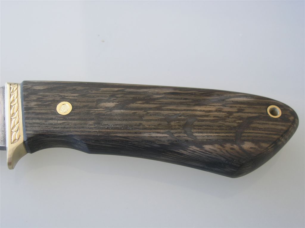

Хорошо получилось, но есть что то для меня неуловимое. Что то бы для себя поменял, сам не понимаю что. Дерево чем пропитывали?
СообщениеДобавлено: Сб дек 03, 2011 21:02
Только два слоя цианкрилата с последующей обработкой шкуркой 2000 грит.

Хорошо склеены значит накладки! А почему цианакрилатом?
СообщениеДобавлено: Вс дек 04, 2011 0:30
монтаж накладной
При большом желании можно конечно углядеть нечто напоминающее клеевой шов на брюшке и спинке рукояти,но фактура дерева и тщательная подгонка плоскостей делают эту процедуру бессмысленной. Но вот у меня возникнул вопрос - а зачем так надо было собирать рукоять ? Единственно что лезет в ум - это из-за малого количества пригодного дерева ,поэтому пришлось склеивать .А потом ещё усиливать трубками .Очень уж долгий путь организации рукояти. ( :oops: эт я бурчу от зависти )
СообщениеДобавлено: Вс дек 04, 2011 1:39
Дуб ,хоть мореный ,хоть обычный ,имеет специфическую слоистость на поверхности. Это очень красиво ,но оставляет ощущение шероховатости . Покрывая цианкрилатом или карнаубой поры , добиваемся идеальной гладкости .Фокус при этом не получить блестящей лаковой поверхности .
Размеры брусков от "Осмия" позволяют не экономить и можно заказать бруски больше стандартных .
У великих свои причуды .Олег старается все ножи делать разборными, не вклеивая клинок. При этом он сидит без люфта .Добиться такой подгонки обычным всадным монтажом нельзя.А стык между двумя половинками вы не обнаружите даже держа нож в руке .Ювелир ,занимающийся художественным оружием 20 лет, умеет и заклепку поставить без "набегания" металла на дерево, и латунную пластинку согнуть в трубочку ( я не нашел нужную трубку для темляка ).

Углы на подпальцевой выемки островаты, по опыту не оч удобно пальцу может быть, имхо. В остальном норм. На хо еще похож.
