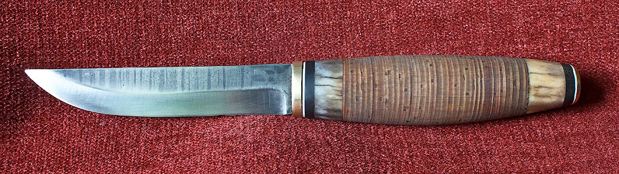

Это снова я... Прекрасно понимаю, что выставлять фото полуфабриката неправильно, но хоца услышать замечания, пока что-то можно и нужно исправить. Из того, что вижу: береста разная по толщине, рог под больстером и тыльником получились разного цвета. Луку купил, но поставить не смог, промахнулся с набором бересты, а снимать стало жалко. Расклёпывал прямо в пластину. Пока ничего не полировал всё из под наждачной бумаги. В выходные займусь вылизыванием ножа и ножнами. Очень нужны ваши мнения, советы комментарии.

 Заголовок сообщения: Re: Монтаж в расклёп
СообщениеДобавлено: Пт сен 07, 2012 12:19
Напрасно.....по мере юзания ножа с берестой придётся подклёпывать, а вот для этого лука и ставится что бы это было проще сделать.
По ножу- пузико внизу рукоять слишком пивное, надо подтачивать, либо оставлять надо было и сверху рукояти такоеже, а так выглядит не ах.
тыльник не понял, сточен криво, или фото такое?

alex-wolff Сверху пузо оставлял, не поннравилось, убрал, тыльник сточен криво, зашлифую. В руке лежит оч хорошо. Александр, если не влом , чирикните на фотке как по Вашему мнению должно выглядеть? это мой первый, надеюсь смогу дальше делать лучше( правильнее)

Да, забыл сказать, что береста держится на ПВА , в таком виде она может сесть?

а хорошо получилось!
не страшно
СообщениеДобавлено: Вс сен 16, 2012 0:36
Здравствуйте.
Рад, что людей с моим диагнозом прибавилось. Болейте с удовольствием. Тем более что первый приступ показал неплохой результат. Причём настолько неплохой, что его диагноз требует тщательного разбора. Ну а по-простому - чувствуется потенциал ножедела. По этому, если Вы позволите, то выскажу свои мысли по поводу Вашего ножа.
- клинок, который Вы выбрали не спроста называется Канкапаа - саам. Его строй подразумевает рукоять саамской формы. Для рукояти бочка больше подходят клинки с дропом (сужение к кончику);
- существуют простейшие правила построения формы рукояти - проводите образующие (продолжение линий спинки и РК) и, симметрично относительно этих линий, прорисовываете абрис рукояти. Если провести эти линии на Вашем ноже, то видно как провисло брюхо (см. верхнее фото);
- при форме рукояти "бочка" тыльник обычно делается немного шире больстера, в крайнем случае - равным по ширине. У Вас же он значительно уже;
- при симметричных относительно оси хвостовика, рукоятях, для придания им информативности, делают сечение рукояти "яйцом". Возможен "овал", но ни в коем случае не окружность - что получилась у Вас в районе тыльника;
В общем, я бы задал несколько иную форму абриса рукояти (см. нижнее фото).
Если не утомил, то позволю себе несколько советов общего плана, хотя это моё видение и оно, естественно, спорно.
- ножи с берестяной рукоятью отличаются теплотой и легкостью. Потому стараюсь не применять в них металл или рог. Только дерево и береста;
- к таким ножам очень хорошо подходят ножны из бересты. А ножны это 60 % работы. Не забывайте !
- по-моему, береста лучше всего собирается на собственный дёготь. Замачиваете её в тёплой воде минут на двадцать и на хвостовик. Стягиваете. Усадка порядка 20 %.
- в своё время я имел доступ к заводскому оборудованию и получал удовольствие от ковки, термички и слесарки клинков. С тех пор осталось твёрдое убеждение что, без наличия соответствующего оборудования, заниматься изготовлением клинков не стоит. Сейчас я делаю (заказываю поковку или бланк т слесарю) клинок, только если не могу купить необходимый клинок, изготовленный проверенными мастерами.
Надеюсь, что Вы отнесетесь к моему многословию как к дружеским советам и желаю успехов
IMG_8640.jpg [ 593.45 КБ | Просмотров: 21141 ]
