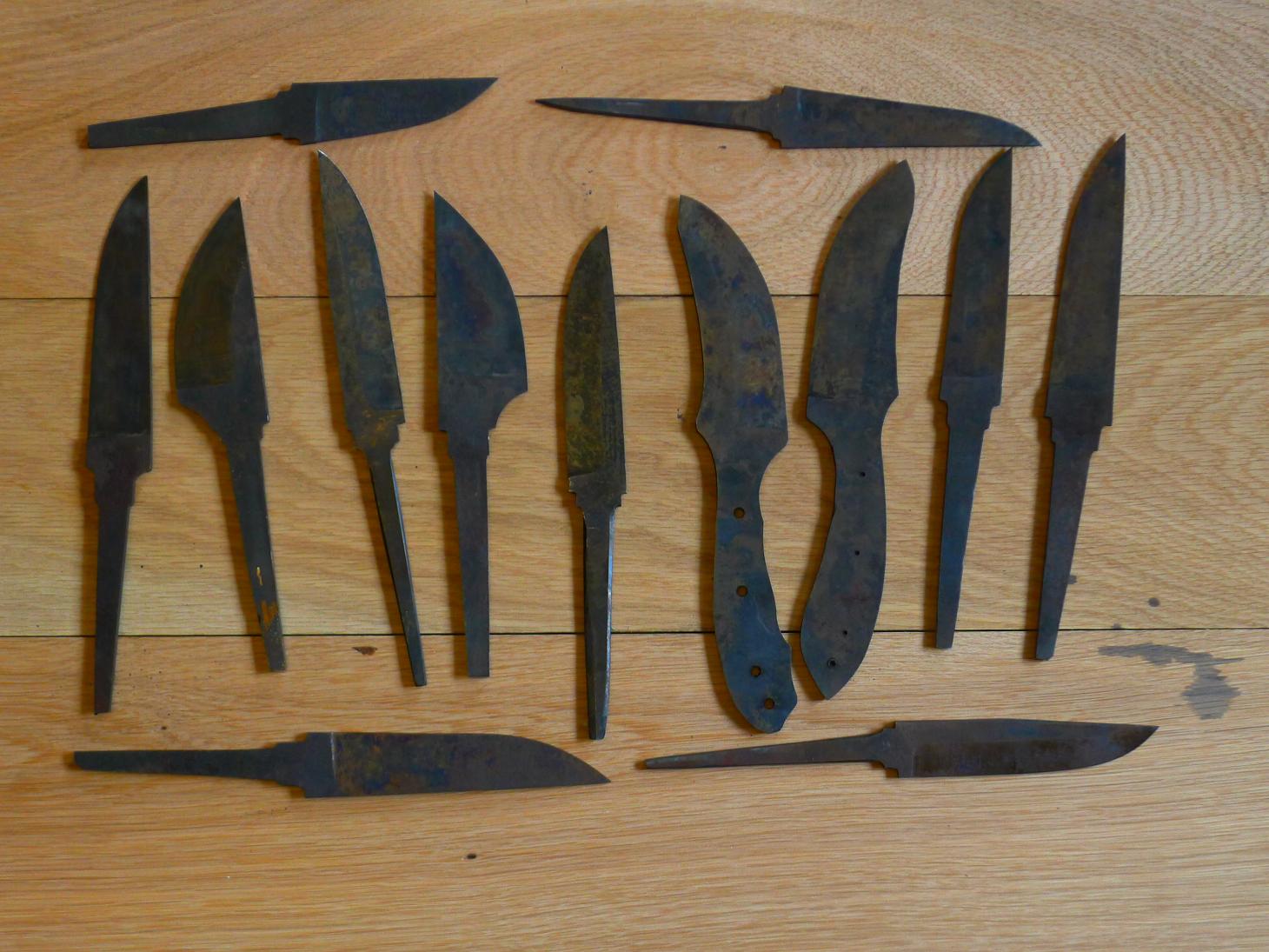

могу предложить уже с ТО, клинки все У10А после закалки и отпуска, требуют дальнейшей доработки, по 800рублей за единицу-всадной монтаж, по 1000р накладной, твёрдость 58-60 ед.по рокквелу.
да, и самое главное, больше 2 шт. не продам, самому нужны, но поделиться могу.
P1040081.JPG [ 211.8 КБ | Просмотров: 20927 ]
