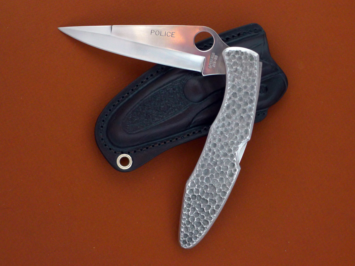

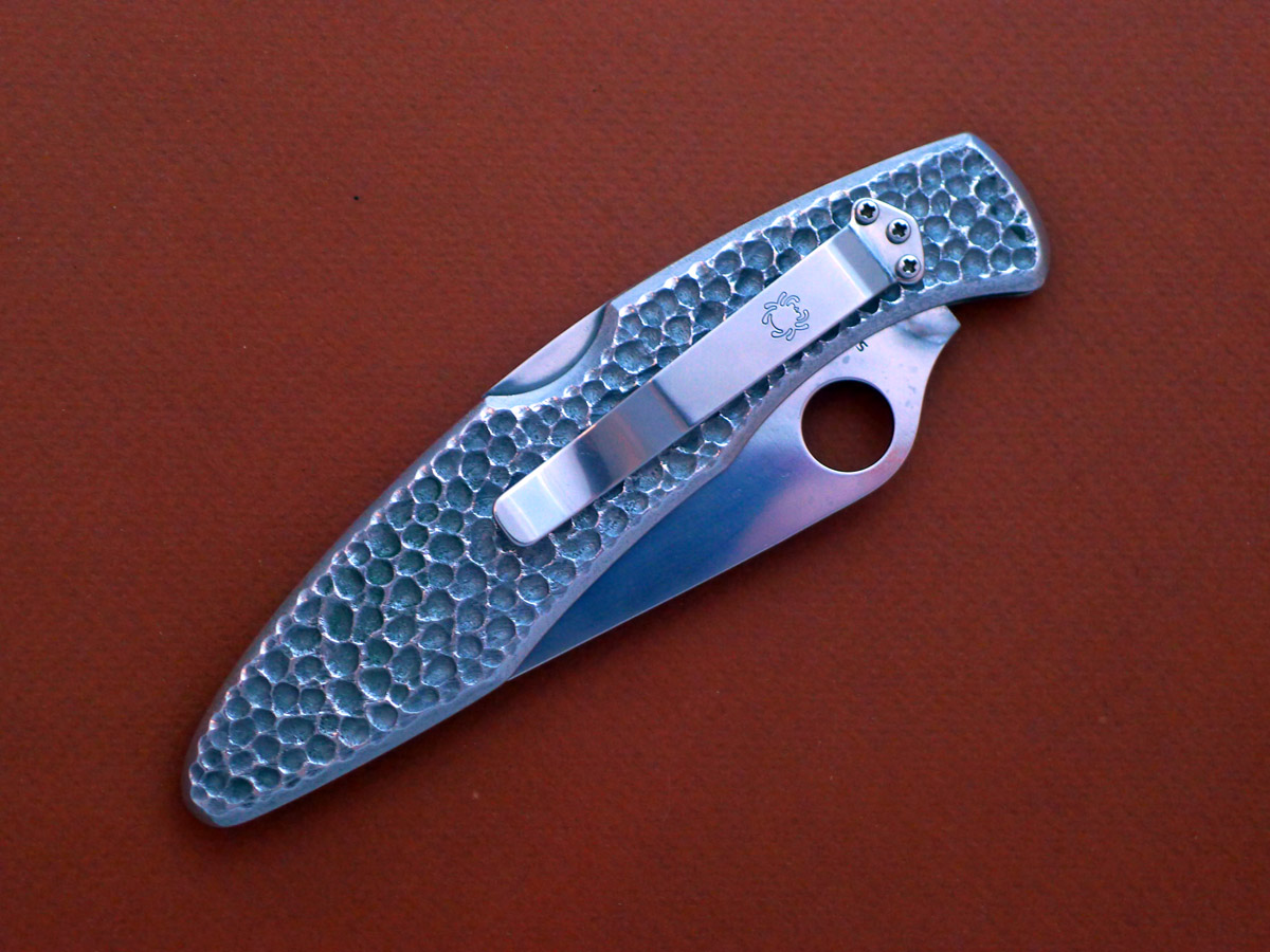

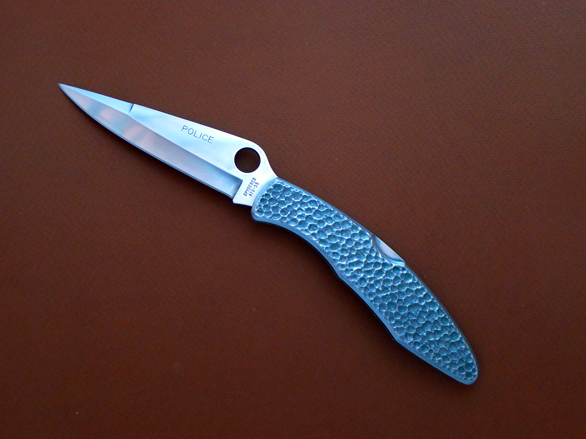

Ну собственно что тут писать? да нечего, вот такой девайс получился после ремонта и кастомизирования.
Не разбирал, люфты поперечные убрались после проклёпывания, ну а остальное видно и так.
Конечно надо бы ещё кобуру теперь красавцу пошить, но это после, торопиться некуда.

стало так
P1040737.JPG [ 254.47 КБ | Просмотров: 18145 ]
P1040738.JPG [ 229.07 КБ | Просмотров: 18145 ]
P1040742.JPG [ 207.8 КБ | Просмотров: 18145 ]
P1040745.JPG [ 216.03 КБ | Просмотров: 18145 ]

Неплохо. Возможно, подобного стиля не хватает всем SS от Spyderco.

Мне больше интересен процесс проклепывания.
 Заголовок сообщения: Re: СпайДырка Полис-кастомайзинГ
СообщениеДобавлено: Чт окт 11, 2012 23:48
Молоток и железная твёрдая ровная поверхность. :lol:

Интересно получилось, наверно и в руке стал скользить меньше...
СообщениеДобавлено: Пт окт 12, 2012 0:00
Да не то слово Валер, теперь это не кусок мыла, а нормальный не скользкий нож, уж насколько я спайдырки не люблю, а тут даже как то самому понравился.....к чему бы это? :roll: :lol:

сделано офигенно, как я понял там помимо пробивки еще и травление ...
все манипуляции без разборки проводились?

Не разбирал, ...

СообщениеДобавлено: Пт окт 12, 2012 15:36
да подтравливал ватной палочкой аккуратненько после слесарки, полирнул, почистил зубной щёткой с мыльным раствором.

В стальных накладках дремелем ямок наслесарил? Абалденно! И смотрится соответственно... Саш, я видел много твоих работ. По мне так это шаг назад.
СообщениеДобавлено: Пт окт 12, 2012 20:29
Буду неоригинален - мне понравилось. Как любителю фолдеров - вдвойне. Очень хорошо смотрится, и думаю, лучше лежит в руке, чем до кастомизации.

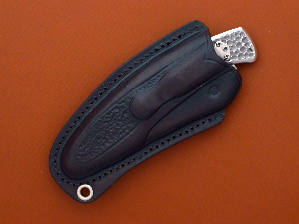

Начал кобуру делать, вернусь со Пскова с мастер классов, доделаю.
пока так.

alex-wolff А мона мануал по ножнам? Намочили, чем-то продавили, потом высушили феном? Никак не получается у меня так хорошо рельеф повторить при формовке ((

СообщениеДобавлено: Пн окт 15, 2012 16:19
ну там не мануал, а "вот нож, вот кожа, вот палочки - вуаля", а хотелось бы подробностей - мочили? пропитывали? чем? фен или и так высохнет? формовали вот так просто руками и палочками - без струбцин, прессов и т.п.?
впрочем, и за эту инфу тоже большое спасибо, я тут просто чехольчик один скрафтить пытаюсь, да не выходит аленький цветок
где-то был мануал по ножнам от ув. елисеши, там про разметку, тиснение и прошивку довольно подробно вроде но на этом ли форуме... и не померещилось ли мне вовсе...
запутали вы меня с форумами ))

СообщениеДобавлено: Пн окт 15, 2012 16:26
мочить в теплой воде 5-10 мин. если дольше - может раскиснуть.
нужна кожа растительного дубления
она много лучше формуется. её можно руками и подручными палочками-линеечками, хоть и долго.
а не растительного дубления:
http://www.knife.com.ua/forum/index.php?topic=16401.0
http://knives.com.ua/view_art.php?art=48
СообщениеДобавлено: Пн окт 15, 2012 21:14
:roll: :?: :?: :?: :mrgreen:
Саш, конечно я описАлся.
Лучше формуется кожа растительного дубления.
