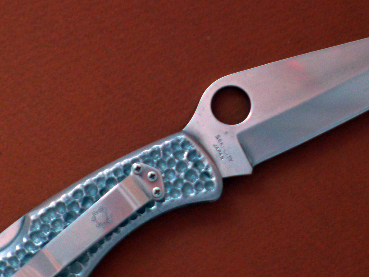

Ну собственно что тут писать? да нечего, вот такой девайс получился после ремонта и кастомизирования.
Не разбирал, люфты поперечные убрались после проклёпывания, ну а остальное видно и так.
Конечно надо бы ещё кобуру теперь красавцу пошить, но это после, торопиться некуда.
Было так
DSC_2629.JPG [ 541.17 КБ | Просмотров: 17598 ]
DSC_2631.JPG [ 525.52 КБ | Просмотров: 17598 ]
стало так
P1040737.JPG [ 254.47 КБ | Просмотров: 17598 ]
P1040738.JPG [ 229.07 КБ | Просмотров: 17598 ]
P1040742.JPG [ 207.8 КБ | Просмотров: 17598 ]
P1040745.JPG [ 216.03 КБ | Просмотров: 17598 ]

Неплохо. Возможно, подобного стиля не хватает всем SS от Spyderco.

Мне больше интересен процесс проклепывания.
 Заголовок сообщения: Re: СпайДырка Полис-кастомайзинГ
СообщениеДобавлено: Чт окт 11, 2012 23:48
Молоток и железная твёрдая ровная поверхность. :lol:

Интересно получилось, наверно и в руке стал скользить меньше...
СообщениеДобавлено: Пт окт 12, 2012 0:00
Да не то слово Валер, теперь это не кусок мыла, а нормальный не скользкий нож, уж насколько я спайдырки не люблю, а тут даже как то самому понравился.....к чему бы это? :roll: :lol:

сделано офигенно, как я понял там помимо пробивки еще и травление ...
все манипуляции без разборки проводились?

Не разбирал, ...

да подтравливал ватной палочкой аккуратненько после слесарки, полирнул, почистил зубной щёткой с мыльным раствором.

В стальных накладках дремелем ямок наслесарил? Абалденно! И смотрится соответственно... Саш, я видел много твоих работ. По мне так это шаг назад.

Буду неоригинален - мне понравилось. Как любителю фолдеров - вдвойне. Очень хорошо смотрится, и думаю, лучше лежит в руке, чем до кастомизации.

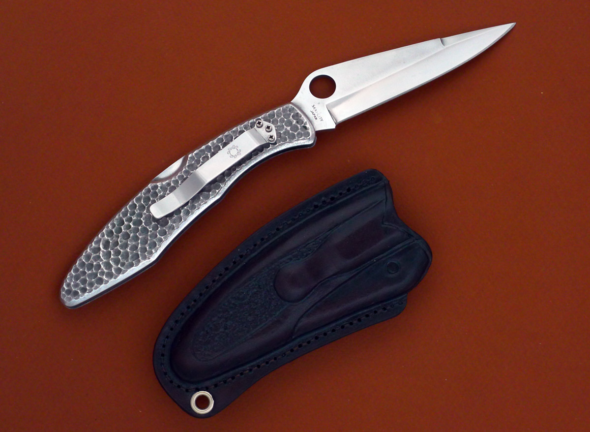

Начал кобуру делать, вернусь со Пскова с мастер классов, доделаю.
пока так.

alex-wolff А мона мануал по ножнам? Намочили, чем-то продавили, потом высушили феном? Никак не получается у меня так хорошо рельеф повторить при формовке ((
А полис замечательный получился - харизмы и так было навалом, а тут изюминка добавилась.

ну там не мануал, а "вот нож, вот кожа, вот палочки - вуаля", а хотелось бы подробностей - мочили? пропитывали? чем? фен или и так высохнет? формовали вот так просто руками и палочками - без струбцин, прессов и т.п.?

мочить в теплой воде 5-10 мин. если дольше - может раскиснуть.
нужна кожа растительного дубления
она много лучше формуется. её можно руками и подручными палочками-линеечками, хоть и долго.

Саш, конечно я описАлся.
Лучше формуется кожа растительного дубления.

Ну и в завершение.
P1040898.JPG [ 216.14 КБ | Просмотров: 17290 ]
P1040897.JPG [ 196.63 КБ | Просмотров: 17290 ]
P1040899.JPG [ 214.18 КБ | Просмотров: 17290 ]
P1040902.JPG [ 224.21 КБ | Просмотров: 17290 ]
