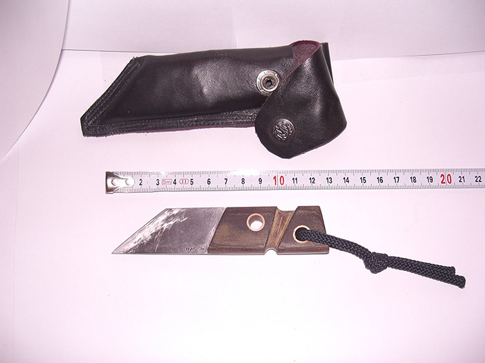

В качестве городского нескладного ножа использовал небольшой из P6M5 c текстолитовыми накладками, но сейчас заменил его новым из HSS и рукояткой красного дерева, пропитанную олифой (лен). На счет покидать - не пробовал, да и мух не нашел, но вот щупать и щуриться - это да.
мал1.jpg [ 69.21 КБ | Просмотров: 11292 ]
фиксед повседневный.jpg [ 119.89 КБ | Просмотров: 11296 ]
