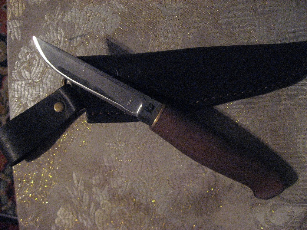

И вот настал долгожданый день, когда нож оказался у меня в руах. Первое впечатление - маленький..... Как это час то бывает когда заказываешь ножи в инет магазинах. Во всяком случае у меня)) Вообще при достаточно толстом обухе 4мм и ширине клинка 18мм он представляет собой довольно прочную конструкцию. Если посмотреть на фото с обуха. то видно, как утоняеться клинок снизу вверх. По форме нож форменая финка))) Спуска, как видно, начинаються почти от обуха. Сами спуски прямые. Интересн был бы вариант с вогнутыми спусками. но увы.. Клинок трехслойка. Внешний слой довольно мягкий - аллюминевый ланский довольно прилично его поцарапал. Внутрений слоой естественно тверже и темнее. Про твердость и рез ничего плохого сказать немогу - резал мясо, курицу на кухне, все довольно пристойно, без нареканий.
Рукоять отдельная песня. По мне просто сказка. Сидит в руке идеально. Изготовлена из кавказкого ореха по моему. Очень удобно лежит мизинец под "клювиком" и за него же вытаскивает из ножен.

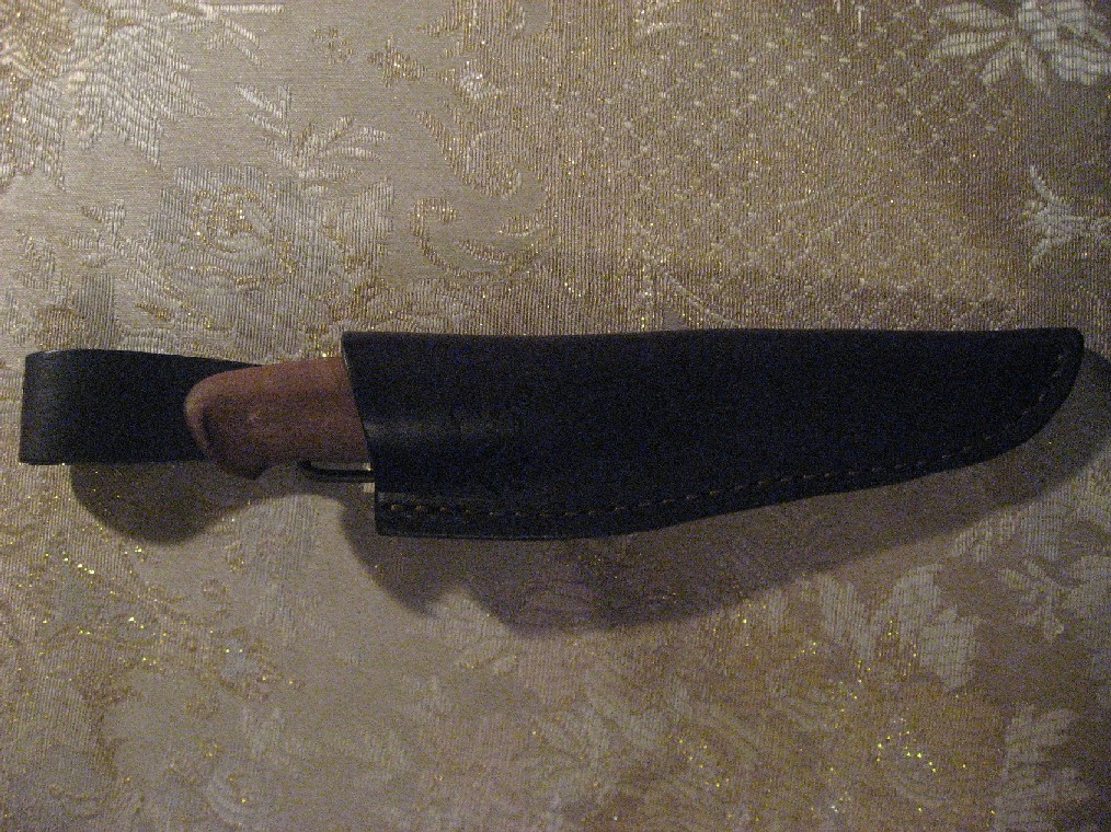

Еще одна отдельная песня это ножны. Изготовлены они индивидуально под нож, как написано на бестблейд.ру. Правду написали, не соврали)) Нож входит в ножны плотно, но не внатяг, как патрон в патроник, говарил один мой знакомый. Сами ножны из толстой кожи, плотные с логотипом мастера Полякова. Бегуший слон или что то вроде этого.
Я думаю вы имели ввиду ширину рукояти (18мм) - поправьте :wink:

Я так думаю, что написано правильно. Вроде бы по фото похоже на 18 мм.

Да, да все правильно 1,8 см.

1. Бук на рукоятке. Для ножа из категории за 5 тыр, можно бы что-нибудь позабористее. Типа, ореха. Ну хотя бы. Или я ошибся деревом? Больстер - латунька. На материалах они точно не разорятся. Жмоты!
2. Очень простой монтаж. И больстер самый простой, и между ним и деревяхой - ничего. Ни проставок, - голый функционал. На уровне кизлярсокго "Финского". Только где по цене финский и где Гусевский! Кстати, по изысканности форм и тщательности финиша - уровень такой же.
3. Не знаю, хороша ли сталь. Мне ничего не говорит. Не удивлюсь, что при всей ламинированности и т.п. по рабочим параметрам уступит Чебурковской х12мф или даже 95х18.
На счет кованности сомневаться не буду. Но на счет того, что молотом можно уплотнить клисталлическую решетку - уж простите старого циника... Шесть курсов физфака не позволяют. То что микрокристаллическая структура может меняться, а окалина будет отскакивать не сомневаюсь. Но эффект с моей точки зрения вторичен, по сравнению со свойствами самой стали и с качеством термообработки. Мне кажется в этом деле хороший честный термист гораздо важнее хорошего кузнеца. Что, в частности, демонстрирует пример Долматова, который, кстати, упомянут в описании данного клинка. Это настораживает.

Бук на рукоятке. чесно, не знаю но похоже на орех. больстер латунька - правда. прставка между деревом и больстером сушествует. тонкая из незвестного материала, но есть. сталь мне тоже ничего не говорит - время покажет. Как человек, не сталкиваюшийся с термаобработкой и ковкой в жизни, могу рассуждать о ней толо теоретически. Все скудные знания почерпнуты из немногих книг и интернета. К сожалению. А хотелось бы чтонибуть своими руками. Дет и прадет кузнецы были. В обшем по поводу качестка ковки и термообработки клинка спорить небуду. А за ложку дегдя спасибо) для этого я обзорчик и выложил...

А что РК так неровно заточена? Вообщем, обычный рабочий нож.Весьма недешевый.Но, главное,чтобы Вам нравился.Поздравляю.

Хороший нож, присоединяюсь к поздравлениям. Хорошо, что ножны подходят - мне чего то в последнее время с ножнами, которые подходили бы к ножу на 100% - не везет :D
