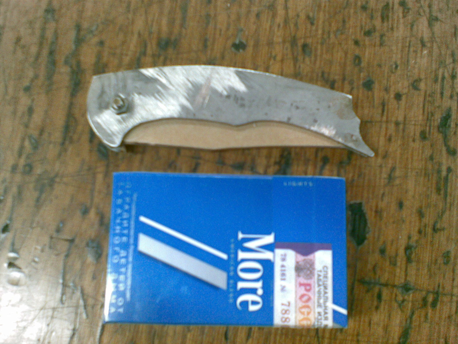

Cёдня начал новый ножичек.
Пока только плашки и макет лезвия.

Cёдня начал новый ножичек. Пока только плашки и макет лезвия.
Почему то напомнил по дизайну ножи Брайана Тиге.. :)

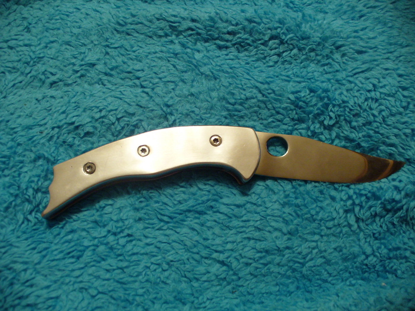

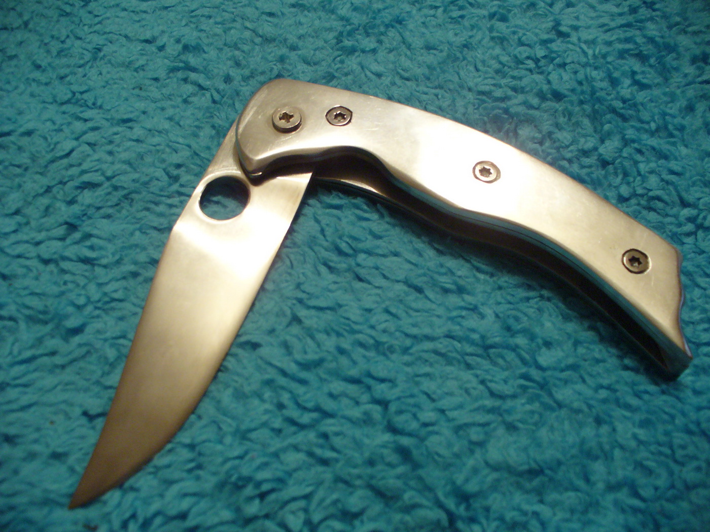

Сегодня закончил очередной складень. Делал уже с накладками на рукоятке. Ну и намучался я с этими накладками. В гараже сделал текстолит (как щас модно называть, микарта) из джинсовки и какойто блестящей ткани спёртой у жены. В итоге при обработке запарол одну накладку. Пришлось делать из пищевого аллюминия. Правда, в некоторых местах есть небольшие зазоры между плашками и накладками. Повод для совершенствования. Шпенёк ставить не стал, решил сделать дырку. Получилось вроди нормально.
Длинна ножа 200 мм.
Длинна клинка 89 мм.
Толщина в обухе 3.3 мм
наибольшая ширина клинка 25 мм.
прямые спуски от обуха.
P1050480.jpg [ 514.12 КБ | Просмотров: 12807 ]
P1050482.jpg [ 483.72 КБ | Просмотров: 12805 ]
P1050483.jpg [ 416.56 КБ | Просмотров: 12804 ]
P1050486.jpg [ 433.84 КБ | Просмотров: 12805 ]
P1050487.jpg [ 487.51 КБ | Просмотров: 12804 ]
P1050491.jpg [ 508.4 КБ | Просмотров: 12806 ]
P1050489.jpg [ 569.96 КБ | Просмотров: 12806 ]

Интересен. Но, первый ИМХО лучше. :)

на 806-й похож. Но дизайн первого спокойнее и завершеннее.

Не надо дырок................((Я до сих пор не понимаю как можно взять и высверлить дыру прямо посредине "несущего профиля" клинка.Спайдырки до этого додумались первыми,но они эту потерю прочности чудовищными горбами над дырой хоть компенсировали....Конечно ужоснахи в результате появлялись рептилиевидные,но фирма сумела рекламой извратить вкус многих....Но добровольно дыру-то зачем??

Просто при прожигании отверстия под шпенёк сломалось сверло и раздолбило отверствие. Вот и пришлось дырявить ножег...

Леш, дважды молодец. Нож очень неплох, хоть и не в моём вкусе. Ему бы сборку поаккуратнее...В общем, нож разобрать, детали заново подогнать, фурнитуру и крепёж заменить :D Да, и ручку можно отпескоструить, чтобы мелкие огрехи мехобработки скрыть. И вообще я подумывал о том, что если тебе рукоять амбуша бенечевского отдать в пескоструйку? Не представляю, как она будет смотреться...Просто нож активно юзается, и с обратной стороны чуток краска слезла до металла. Вот я и подумал её отпескоструить совсем...кто что думает по этому поводу? :oops:
