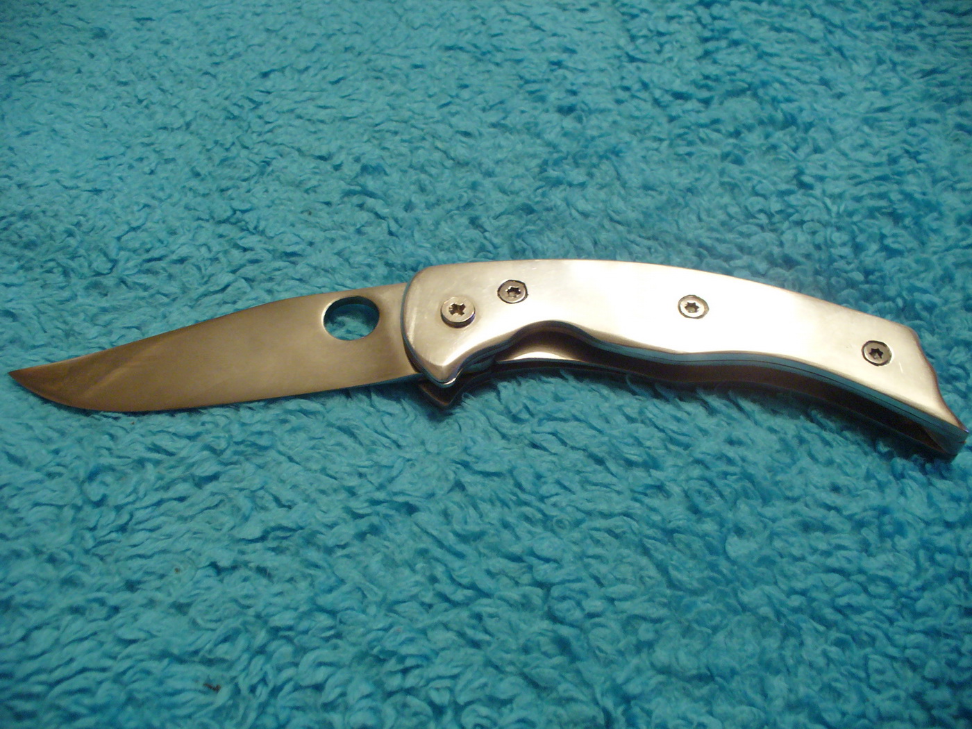

Сегодня закончил очередной складень. Делал уже с накладками на рукоятке. Ну и намучался я с этими накладками. В гараже сделал текстолит (как щас модно называть, микарта) из джинсовки и какойто блестящей ткани спёртой у жены. В итоге при обработке запарол одну накладку. Пришлось делать из пищевого аллюминия. Правда, в некоторых местах есть небольшие зазоры между плашками и накладками. Повод для совершенствования. Шпенёк ставить не стал, решил сделать дырку. Получилось вроди нормально.
Длинна ножа 200 мм.
Длинна клинка 89 мм.
Толщина в обухе 3.3 мм
наибольшая ширина клинка 25 мм.
прямые спуски от обуха.

Интересен. Но, первый ИМХО лучше. :)

на 806-й похож. Но дизайн первого спокойнее и завершеннее.

И мне первый больше понравился по дизайну.

Не надо дырок................((Я до сих пор не понимаю как можно взять и высверлить дыру прямо посредине "несущего профиля" клинка.Спайдырки до этого додумались первыми,но они эту потерю прочности чудовищными горбами над дырой хоть компенсировали....Конечно ужоснахи в результате появлялись рептилиевидные,но фирма сумела рекламой извратить вкус многих....Но добровольно дыру-то зачем??

Да че там смотреть, сколько обломков у народа, и все по дыркам.(Не пойму только никак, что они ножами делают :shock: )

Ага.Причем некоторые скажут что дыра только укрепляет клинок)))))))))

Просто при прожигании отверстия под шпенёк сломалось сверло и раздолбило отверствие. Вот и пришлось дырявить ножег...

Если ножом люки не поддевать, то и с дыркой авось не сломается.

Леш, дважды молодец. Нож очень неплох, хоть и не в моём вкусе. Ему бы сборку поаккуратнее...В общем, нож разобрать, детали заново подогнать, фурнитуру и крепёж заменить :D Да, и ручку можно отпескоструить, чтобы мелкие огрехи мехобработки скрыть. И вообще я подумывал о том, что если тебе рукоять амбуша бенечевского отдать в пескоструйку? Не представляю, как она будет смотреться...Просто нож активно юзается, и с обратной стороны чуток краска слезла до металла. Вот я и подумал её отпескоструить совсем...кто что думает по этому поводу? :oops:

А мне этот намного больше нравится, красивый :)
И сочетание рукояти с клинком очень хорошее.
Если бы была возможность и лишние деньги, я бы взял этот кастом :)
Отличная работа, уважаю!
