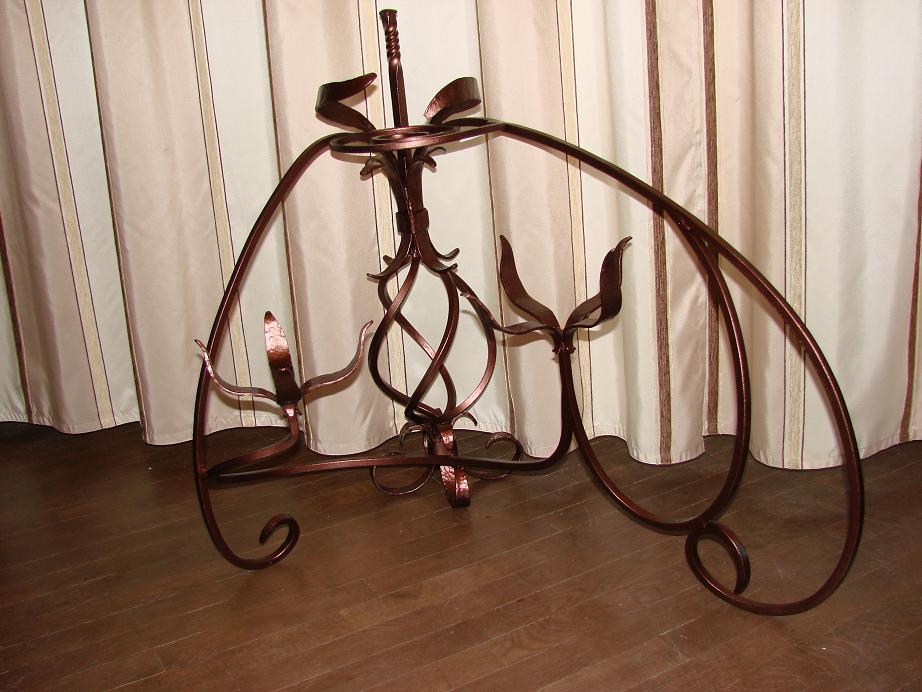

Вобще да :lol:
Ковка не исключает ТО
Попробуй,может понравится :lol:
Видать здравый смысл у меня отсутствует :mrgreen:
подставка.jpg [ 101.54 КБ | Просмотров: 24494 ]
