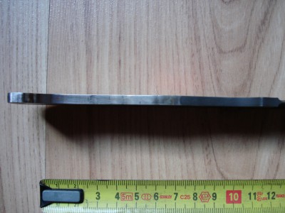

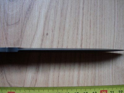

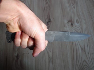

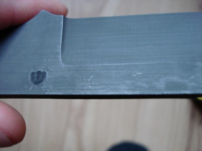

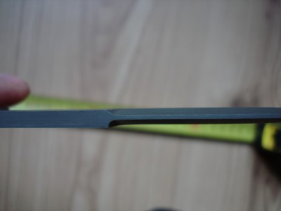

В общем получил на почте клинок и.... наверное отправлю его обратно. После клинка от Бирюкова испытал легкое замешательство от качества исполнения, в общем на фото все видно, клинок не в финише (хотябы промежутночном), не заточен, спуски выведены неравномерно, особенно на фальшлезвии, сведение основного 0,7-0,8, фальшклина - 1,2 мм, спуски фальшлезвия смещены от оси обуха. Рукоятка обточена неравномерно и утолщение ее смещено к кончику, рукоять слегка (на 1-1,5см) длинне чем требуется моей, кстати не мелкой руке, вобще же нож скорее всего получится не ножом а как это модно говорить "ломиком", поскольку при толщине обуха в 4,5 мм весу в нем грмм 300 и это без накладок. Есть правда "отметины" на обухе от измерителя твердости....написано что 59...в общем эхххх....если не прав то поправьте.
Комментарий к файлу: сравните эту сторону
1.jpg [ 270.4 КБ | Просмотров: 9652 ]
Комментарий к файлу: и эту
2.jpg [ 262.86 КБ | Просмотров: 9652 ]
Комментарий к файлу: неравномерные спуски основного клина
3.jpg [ 266.61 КБ | Просмотров: 9652 ]
Комментарий к файлу: рукоятка
4.jpg [ 274.77 КБ | Просмотров: 9652 ]
Комментарий к файлу: такие вот спуски на фальшлезвии
5.jpg [ 111.92 КБ | Просмотров: 9652 ]
Комментарий к файлу: отметины измерителя
6.jpg [ 155.82 КБ | Просмотров: 9652 ]

 Заголовок сообщения: Re: Порошковая сталь (нужны мнения)...КЛИНОК ПРИЕХАЛ...(((
СообщениеДобавлено: Чт авг 26, 2010 17:46
Думаю проще действительно обратно отправить чем всё исправлять.

Форма так не очень... :? С одной стороны, хорошо что вырезов в рукояти нет - можно любую сделать. С другой - без вырезов и без утоньшения хвостовика к навершию вес получается такой вот неслабый. Все исправлять - запаришься. Ну и уж точно, не за такие деньги. Была бы цена хотя-бы на уровне Бирюкова - то еще не так обидно. А здесь - работы будет много и работы грязной, а деньги уже уплочены и деньги достойные. Взяли за эксклюзив, а эксклюзива не предоставили - порошок то порошком, но не столько же он стоит, да и ТО сделано относительно...

Нормальная заготовка со слесаркой до закалки,вот только цена и твердость малость не вяжется,должна быть раза в три подешевле и чуть потверже.Если не удастся сдать,готов обменять на на такойже клин из - шх15,65г,40х13,х12мф,95х18 с корректировкой и финишем на ваше усмотрение.
