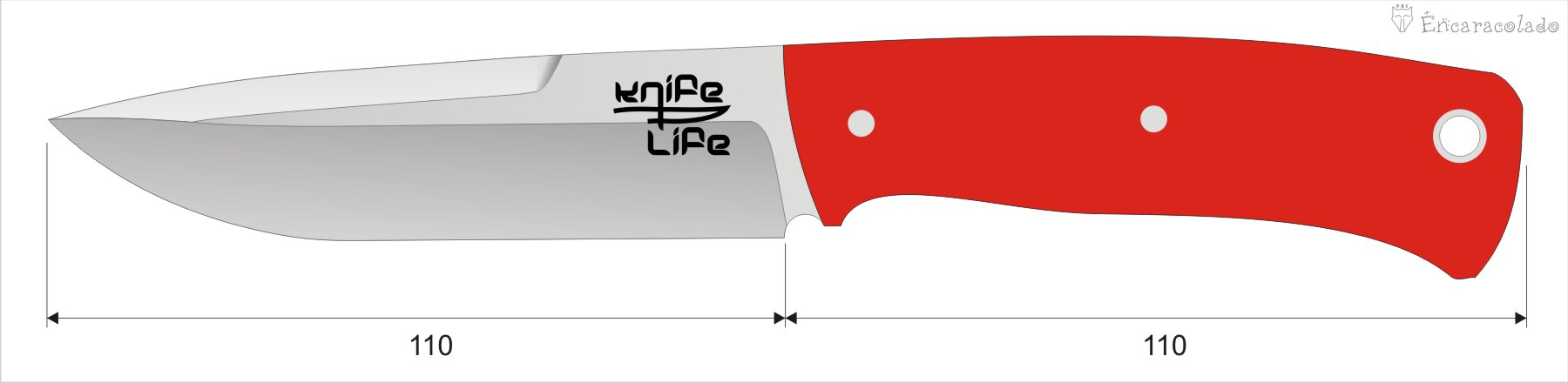

Может такой? :mrgreen: Из АТС 34
Вар 3.jpg [ 50.44 КБ | Просмотров: 9624 ]

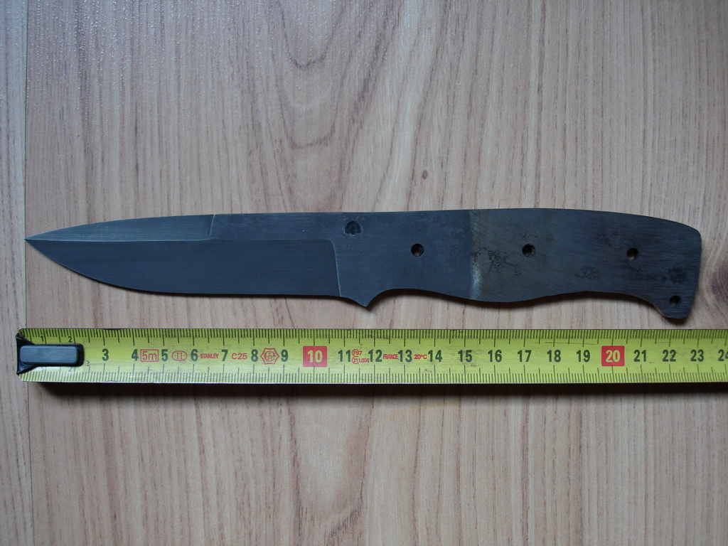

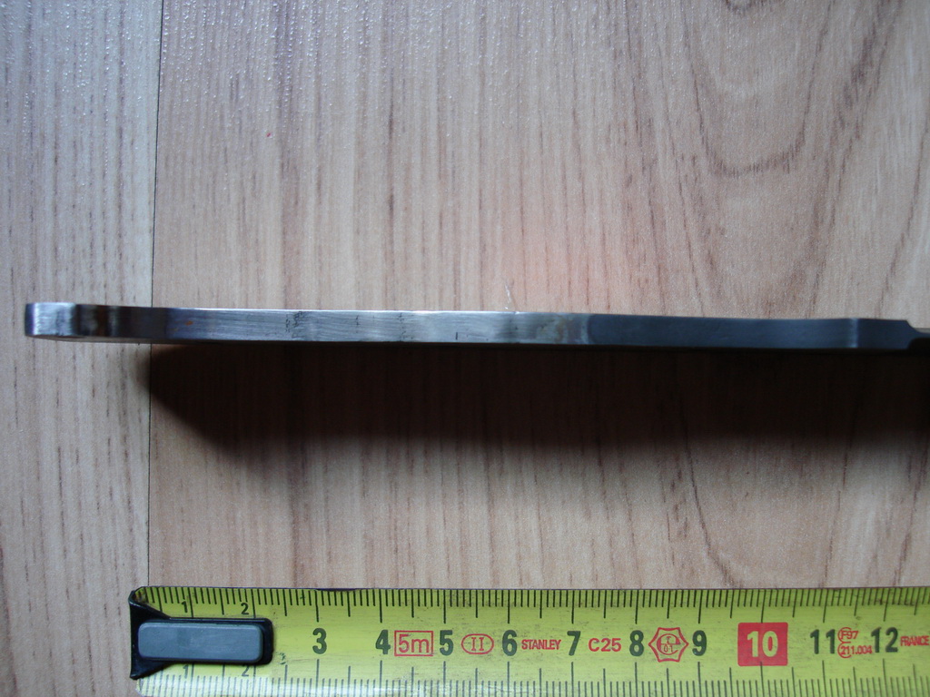

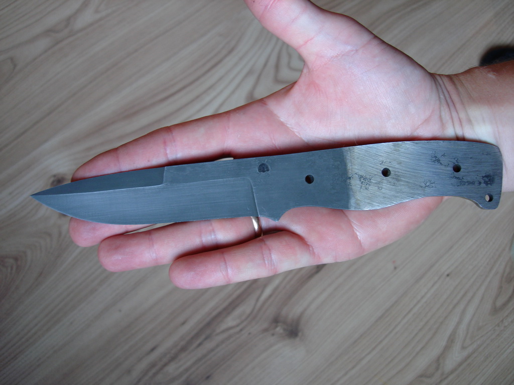

 Заголовок сообщения: Re: Порошковая сталь (нужны мнения)...КЛИНОК ПРИЕХАЛ...
СообщениеДобавлено: Чт авг 26, 2010 14:30

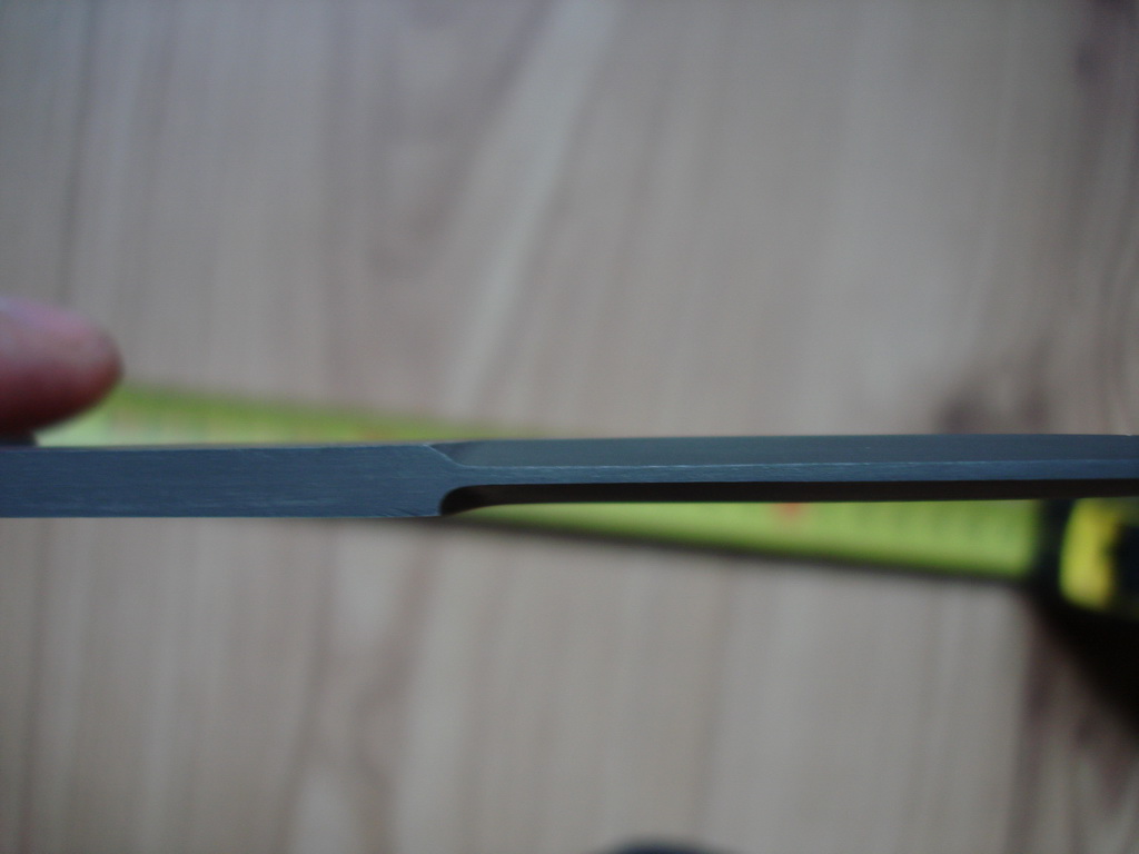

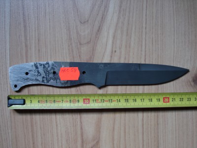

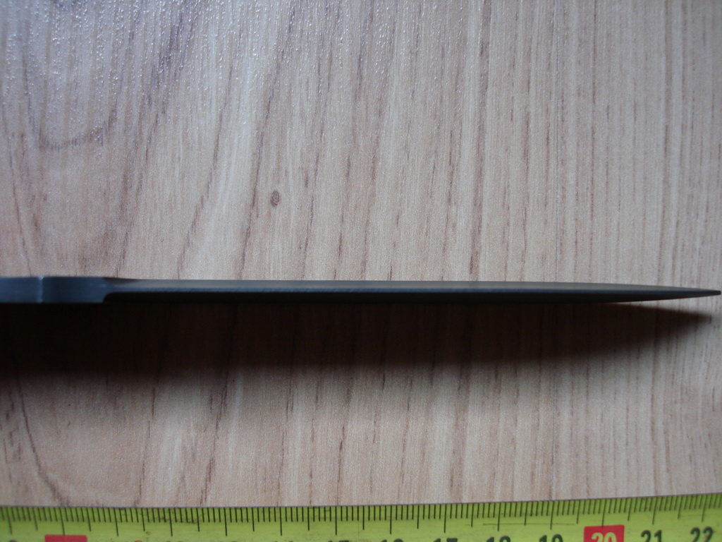

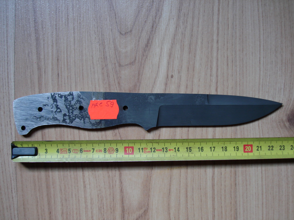

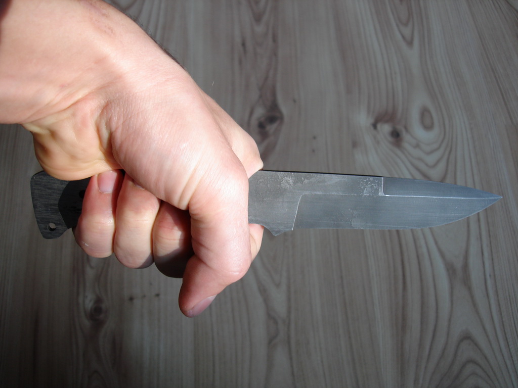

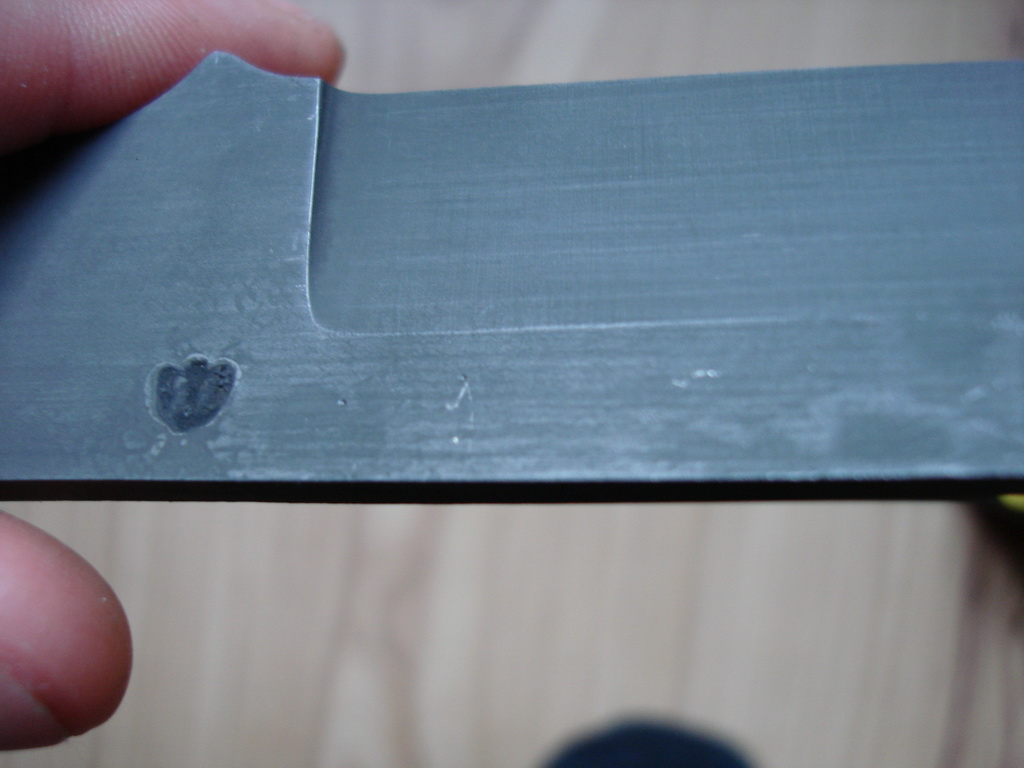

В общем получил на почте клинок и.... наверное отправлю его обратно. После клинка от Бирюкова испытал легкое замешательство от качества исполнения, в общем на фото все видно, клинок не в финише (хотябы промежутночном), не заточен, спуски выведены неравномерно, особенно на фальшлезвии, сведение основного 0,7-0,8, фальшклина - 1,2 мм, спуски фальшлезвия смещены от оси обуха. Рукоятка обточена неравномерно и утолщение ее смещено к кончику, рукоять слегка (на 1-1,5см) длинне чем требуется моей, кстати не мелкой руке, вобще же нож скорее всего получится не ножом а как это модно говорить "ломиком", поскольку при толщине обуха в 4,5 мм весу в нем грмм 300 и это без накладок. Есть правда "отметины" на обухе от измерителя твердости....написано что 59...в общем эхххх....если не прав то поправьте.
Комментарий к файлу: сравните эту сторону
1.jpg [ 270.4 КБ | Просмотров: 9554 ]
Комментарий к файлу: и эту
2.jpg [ 262.86 КБ | Просмотров: 9554 ]
Комментарий к файлу: неравномерные спуски основного клина
3.jpg [ 266.61 КБ | Просмотров: 9554 ]
Комментарий к файлу: рукоятка
4.jpg [ 274.77 КБ | Просмотров: 9554 ]
Комментарий к файлу: такие вот спуски на фальшлезвии
5.jpg [ 111.92 КБ | Просмотров: 9554 ]
Комментарий к файлу: отметины измерителя
6.jpg [ 155.82 КБ | Просмотров: 9554 ]
Комментарий к файлу: чрезмерно длинная рукоятка
7.jpg [ 165.69 КБ | Просмотров: 9554 ]
Комментарий к файлу: утолщение рукоятки не посередине
8.jpg [ 191.69 КБ | Просмотров: 9554 ]
 Заголовок сообщения: Re: Порошковая сталь (нужны мнения)...КЛИНОК ПРИЕХАЛ...(((
СообщениеДобавлено: Чт авг 26, 2010 17:46
Думаю проще действительно обратно отправить чем всё исправлять.
СообщениеДобавлено: Чт авг 26, 2010 18:00
Форма так не очень... :? С одной стороны, хорошо что вырезов в рукояти нет - можно любую сделать. С другой - без вырезов и без утоньшения хвостовика к навершию вес получается такой вот неслабый. Все исправлять - запаришься. Ну и уж точно, не за такие деньги. Была бы цена хотя-бы на уровне Бирюкова - то еще не так обидно. А здесь - работы будет много и работы грязной, а деньги уже уплочены и деньги достойные. Взяли за эксклюзив, а эксклюзива не предоставили - порошок то порошком, но не столько же он стоит, да и ТО сделано относительно...

Нормальная заготовка со слесаркой до закалки,вот только цена и твердость малость не вяжется,должна быть раза в три подешевле и чуть потверже.Если не удастся сдать,готов обменять на на такойже клин из - шх15,65г,40х13,х12мф,95х18 с корректировкой и финишем на ваше усмотрение.
СообщениеДобавлено: Пт авг 27, 2010 12:40
Мужики, спасибо чеслово!!! Отправил сегодня в 8.30 утра клинок обратно, заплатил 59 рублей, думаю мне моя глупость обошлась в это раз очень и очень дешево :D. На душе теперь легко и спокойно. Больше у Федотова я уже ничего брать не буду. Хорошо что было с чем сравнивать, даже лаури штампованный в виде заготовки на порядок качественнее сделан, Бирюковский вообще как конфетка, а это....за такие деньги....ну нафиг, спасибо Бог уберег очередной раз, без предоплаты выслали (редко так бывает согласитесь :? ).
З.Ы. Созвонился с Алексеем Пановым (менеджером мастерской), рассказал обо всем наболевшем... короче Алексей предложил оставить мне это клинок себе без оплаты :| :| :? :shock: , но я так делать не буду, сказано - сделано, посылку отзывать не хочу, да клинок такой я тоже не хочу даже бесплатно, " с глаз долой из сердца вон", как говорится. А вот Алексею за человечнось искреннее спасибо ! Да! И на ганзе я писать ничего не буду - кому нравится пусть покупают, может это у меня карма такая что клин такой кривой достался :wink: там а то народ пищит от восторга от этих клиньев :?
