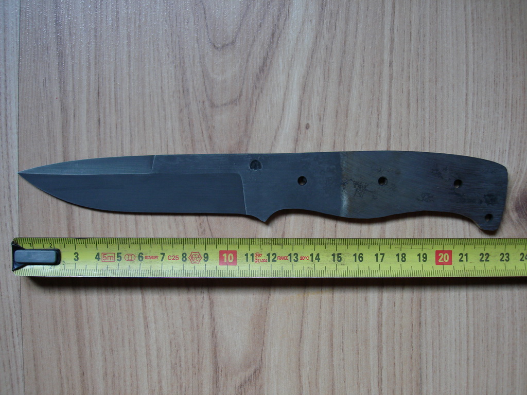

Может такой? :mrgreen: Из АТС 34
Вар 3.jpg [ 50.44 КБ | Просмотров: 9386 ]
