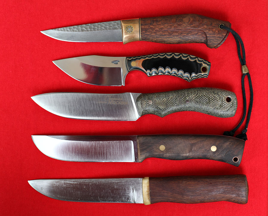

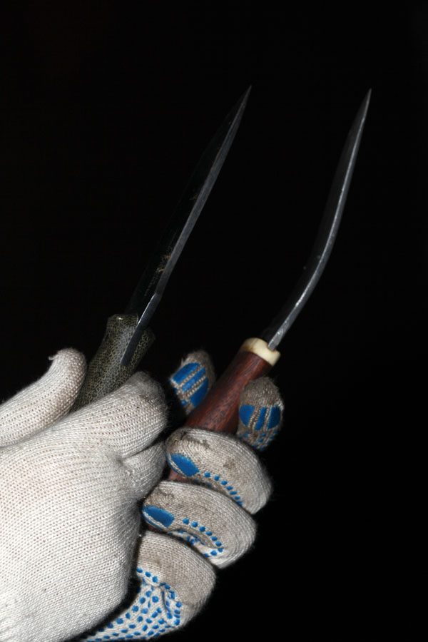

Вне конкурса мы мягко тестировали еще два ножа – нож от В.Батурова и мастерской «Working Knife» , названный владельцем «Йожъ» и нож с клинком Дмитрия Зекселя ака Дед Димон, собранный Александром ака alex-wolff, названный владельцем «Характер». Разрушающие тесты к этим ножам не применялись, мы ограничились пикниковой частью, резом каната и заточкой ножей.
фото (1).jpg [ 147.33 КБ | Просмотров: 45167 ]
Итак, приступим.

Внеконкурсные ножи:
Характер - Нож эстетичный и красивый. Всем нравится. Ножны хоть и не оцениваются – но надо отметить тиснение и общую концепцию ножа – все очень гармонично. Итоговая оценка – 5 баллов.
Йожъ - в рамках концепции (городской фиксед) нареканий нет. Не всем нравятся такие гаджеты, но в целом нож аккуратный и гармоничный. Итоговая оценка – 5 баллов.

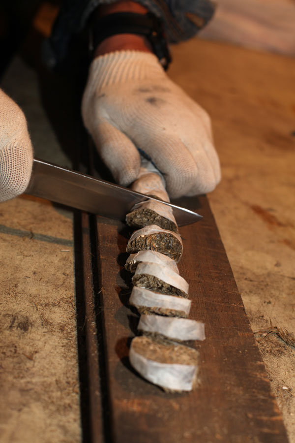

«Пикниковые» тесты
Нарезка ветчины.
Бобротест – единственная претензия – мешает подпальцевый выступ на рукояти. Палец попадает не в углубление, а как раз на него. Кому-то это мешает больше, кому-то меньше, а кому-то не мешает вообще. Итоговая оценка – 4 балла.
Чингачгук – клинок слегка уводило при резе. Толстоватая рукоять. Итоговая оценка – 4 балла.
Анатолич – все отлично. Итоговая оценка – 5 баллов.

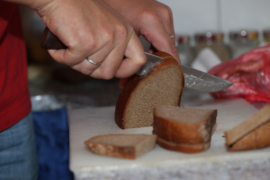

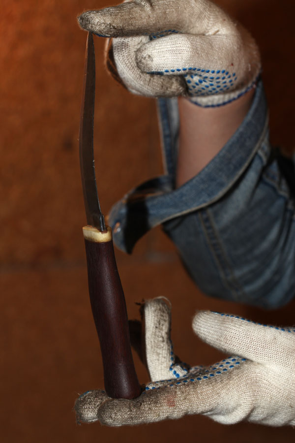

Нарезка хлеба
Бобротест – 4,33 балла. Опять подвел выступ на рукояти.
Чингачгук – 5 баллов. Хлеб более плотный продукт, нож не уводит, рез уверенный.
Анатолич – 4,67 балла. Нож немного туповат (таким пришел). На ветчине это не было заметно, на хлебе проявилось.
Характер – 4,0 балла. Грибок, будь он неладен.
Йожъ – 3,0 балла. Рукоять. Короткая, зараза.

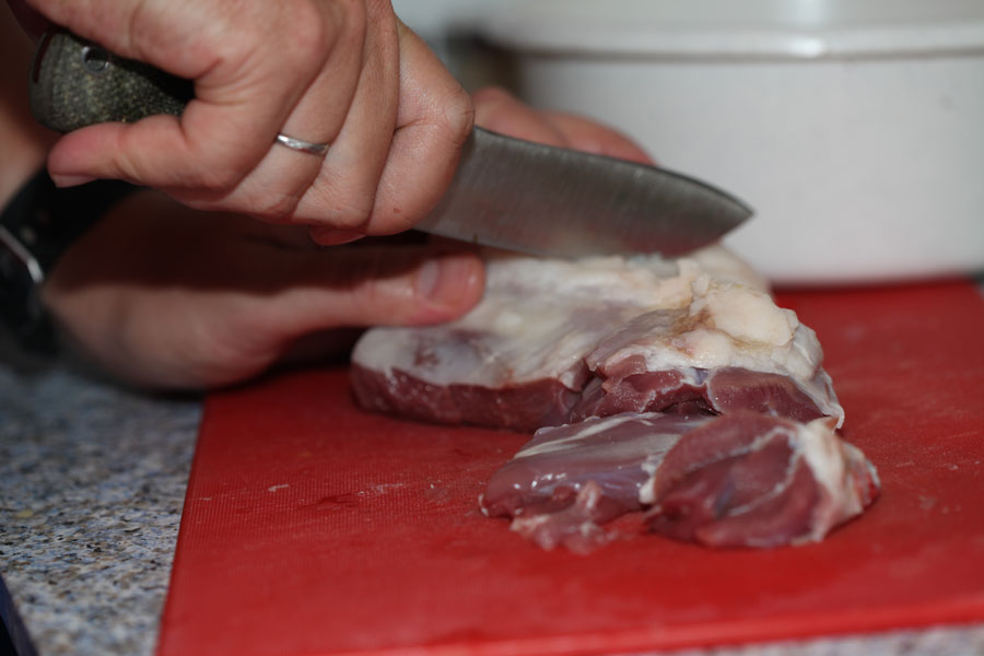

Нарезка мяса (баранина).
Бобротест – 5,0
Чингачгук – 5,0
Анатолич – 5,0
Характер – 4,0 (опять подвело удобство рукояти).
Йожъ – 3,0 (короткий клинок, короткая рукоять).
На мясе все три конкурсанта нос к носу.

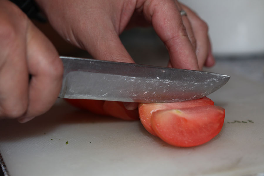

Нарезка томатов, «помидорный тест»
Помидоры попались нам не тестовые, плотные. Поэтому:
Бобротест – 5,0
Чингачгук – 5,0
Анатолич – 5,0
Характер – 5,0
Йожъ – 5,0
фото (12).jpg [ 48.69 КБ | Просмотров: 45161 ]

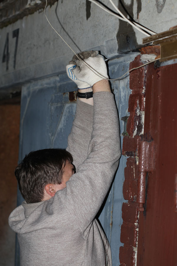

Решили, что резать будем до победного конца, т.е. до момента, когда на отрез одного пятачка у всех трех тестеров будет уходить более 20 движений.
Эталонный нож, Frosts Mora Clipper SS (калибровалось только одним участником)
1 рез – 6

А дальше началось страшное. Следующий нож измотал тестеров так, как, пожалуй, до этого не изматывал ни один.
«Чингачгук – Великий Змей».
фото (17).jpg [ 76.67 КБ | Просмотров: 45161 ]
1-й -1, (я привычно навалился на рукоять, а нож просто провалился в канат, практически не заметив его. Ощущение было, что режу твердокопченую колбасу, сопротивления канат оказал не больше) 2-1, 3-1, 4-1, 5-1, 6-1, 7-1, 8-1, 9-2, 10-1, 11-1, 12-1, 13-1, 14-1, 15-1, 16-1, 17-2, 18-2, 19-1, 20-2, 21-2, 22-2, 23-2, 24-2, 25-2, 26-2, 27-3, 28-2, 29-2, 30-2, 31-2, 32-2, 33-2, 34-2, 35-2, 36-2, 37-2, 38-3, 39-3, 40-3, 41-2, 42-3, 43-3, 44-3, 45-3, 46-3, 47-2, 48-2, 49-3, 50-3, 51-3, 52-2, 53-2, 54-3, 55-3, 56-3, 57-3, 58-3, 59-3, 60-3, 61-3, 62-3, 63-3, 64-4, 65-3, 66-3, 67-4, 68-5, 69-4, 70-4, 71-4, 72-5, 73-5, 74-7 (смена усталого тестера), 75-4, 76-4, 77-4, 78-3, 79-3, 80-3, 81-3, 82-4, 83-4, 84-4 (перекур, тестеры подбирают челюсти и пытаются удержать глаза от выскакивания из орбит), 85-3, 86-3, 87-3, 88-4, 89-3, 90-3, 91-4, 92-4, 93-5, 94-5, 95-4, 96-4, 97-4, 98-4, 99-4,100-5.
Решили, было, что можно бы и закончить, но вспомнили мы старый рекорд Чинука 2, на одном из наших первых тестах (более 170 резов), интересно стало, побьет или нет. Примерно на этом этапе начали гадать, что же за сталь такая на клинке (интрига была в том, что тестеры ее не знали, марка стали была выгравирована под накладками ножа. Звучали предположения – «какой-то хитрый непротравленный булат или дамаск»… «да нет, узора совсем не видно, вероятно, какая-то навороченная высокоуглеродная порошковая американка или японка» … «что-то явно хитрое и эксклюзивное»
101-6, 102-6, 103-7,104-7, 105-5, 106-5, 107-6, 108-9, 109-10, 110-10, 111-11, )опять перерыв и снова) 112-5, 113-5, 114-4, 115-4, 116-5, 117-5, 118-5, 119-6, 120-5, 121-6, 122-6, 123-6, 124-7, 125-9, 126-7, 127-6, (присели, выпили пива) 128-7, 129-7, 130-9, 131-10, 132-11, 133-9, 134-8, 135-9, 136-9, 137-9, 138-11, 139-8, 140-9, 141-10, 142-13, 143-19, 144-16, 145-20, (сменили тестера, он явно устал и опять) 146-8, 147-8, 148-8, 149-9, 150-10, 151-9, 152-10, 153-9, 154-9, 155-17 (замена тестера), 156-11, 157-11, 158-12, 159-19, (меняемся) 160-12, 161-14, 162-17…опять отдых 15 минут, разминаем руки, перекуриваем и снова – 163-9, 164-8, 165-9, 166-9, 167-11, 168-12, 169-10, 170-10, 171-11, 172-16, (меняемся) 173-9, 174-9, 175-9, 176-11, 177-15, 178-13, 179-23, (меняем тестера) 180-11, 181-9, 182-9, 183-9, 184-12, 185-15, (замена тестера, перекур) 186-8, 187-6, 188-8, 189-9, 190-11, 191-10, 192-10, 193-12, 194-13, 195-13, 196-10, 197-8, 198-15, 199-12, 200-12….все, дальше, доводить до 20ти резов на один канатный «пятачок» мы не стали. Просто физически не смогли. Где-то после сотого отреза нож явно вышел на крейсерскую в 8-12 резов на пятачок, и конца ресурсу ножа видно не было. Нож продолжал уверенно резать даже с явно заваленной местами РК. На свет она блестела по всей длине, но как-то странно, не сплошным блеском, а какими-то точечками и пунктирчиками. Как будто на пилу смотришь. Этот нож «сделал» тестеров. Добить мы его не сумели.
Итак, в наших условных морах выходит 28, 57(+) баллов. Т.е. верхнюю границу возможностей ножа в резе каната мы не определили.

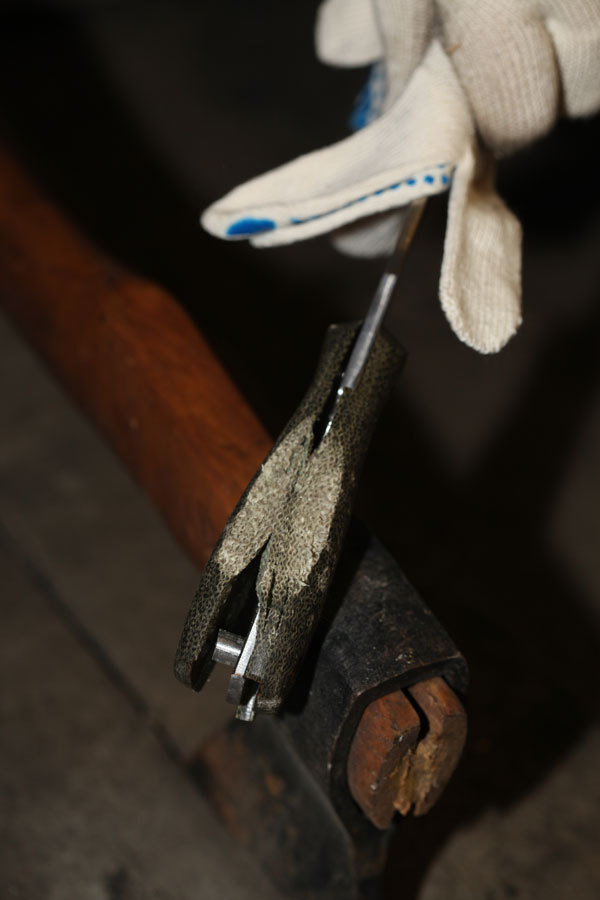

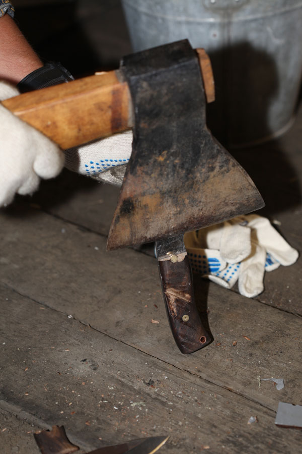

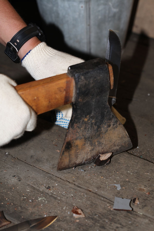

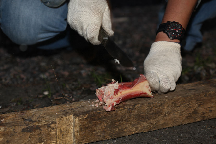

Рубка кости.
фото (20).jpg [ 93.82 КБ | Просмотров: 45161 ]
фото (22).jpg [ 100.75 КБ | Просмотров: 45161 ]

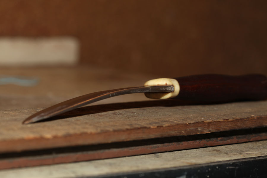

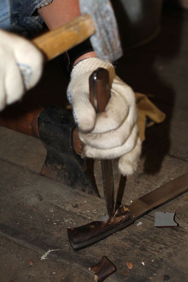

Это первый жесткий краш-тест.
Бобротест – нож кость перерубил, но расплата за этот подвиг –полностью убита РК, выщерблины более миллиметра, часть заходит с РК на тело клинка. Правкой не отделаешься. Нож теперь только в переточку. Оценка 2 балла.

Чингачгук – РК у этого ножа, к сожалению так же посыпалась, но не так сильно, как у Бобротеста, нет сколов до тела клинка, все в пределах РК. В принципе можно восстановить достаточно быстро. Оценка 3.
фото (24).jpg [ 83.81 КБ | Просмотров: 45161 ]
Анатолич – перерубил кость без видимых последствий. Оценка 5 баллов.
фото (23).jpg [ 66.81 КБ | Просмотров: 45161 ]

Батонинг
фото (25).jpg [ 108.49 КБ | Просмотров: 45161 ]
Бобротест – 5,0
Чингачгук – 5,0
Анатолич – 5,0
Характер – не участвовал.
Йожъ – не участвовал.

Изгиб до разрушения
фото (26).jpg [ 102.22 КБ | Просмотров: 45161 ]
фото (30).jpg [ 109.87 КБ | Просмотров: 45161 ]
фото (34).jpg [ 108.35 КБ | Просмотров: 45161 ]
фото (42).jpg [ 116.9 КБ | Просмотров: 45161 ]
Бобротест – после того, как на ноже повис alex_spb (93кг чистого веса), клинок получил небольшой изгиб. Но этот изгиб легко был исправлен, после того как на ноже повисели, воткнув его другим боком. Геометрия восстановилась без видимых последствий для клинка. Сталь пружинит, гнется неохотно. Нож не сломан. Сломать удалось только, воткнув кончик в щель стены миллиметров на 10 и приложив достаточное усилие. Отломилось примерно 10 мм. клинка. Структура металла на сломе мелкозернистая, равномерная, без видимых дефектов. Оценка 4 балла.
фото (36).jpg [ 56.71 КБ | Просмотров: 45161 ]
Чингачгук – нож с трудом гнется под весом тестеров (от 93 до 98 кг), но достаточно легко был возвращен в исходное состояние. Клинок не пострадал. Отломить кончик ножа не удалось. Оценка – 5 баллов
фото (43).jpg [ 56.39 КБ | Просмотров: 45161 ]
Анатолич – при подтягивании на клинке нож получил сильный изгиб. В первоначальный вид вернуть невозможно, хотя отчасти исправить изгиб можно. Но нож не сломался. Пакет сталей очень пластичный. Сломать удалось воткнув кончик в щель стены миллиметров на 10 и приложив достаточное усилие. Отломилось примерно 10 мм. клинка. Структура металла на сломе мелкозернистая, равномерная, без видимых дефектов. Оценка 3 балла.
фото (31).jpg [ 46 КБ | Просмотров: 45161 ]
фото (32).jpg [ 73.82 КБ | Просмотров: 45161 ]
фото (33).jpg [ 50.44 КБ | Просмотров: 45161 ]
фото (37).jpg [ 64.88 КБ | Просмотров: 45161 ]
фото (35).jpg [ 63.29 КБ | Просмотров: 45161 ]
Оценка монтажа рукояти
Бобротест – молотком рукоять разбить оказалось достаточно сложно, хотя и возможно. Она крепится на 3-х штифтах, хвостовик уходит на всю рукоять. Монтаж очень качественный. Оценка 5.
фото (38).jpg [ 84.92 КБ | Просмотров: 45161 ]
фото (39).jpg [ 49.52 КБ | Просмотров: 45161 ]
фото (40).jpg [ 68.58 КБ | Просмотров: 45161 ]
фото (41).jpg [ 71.74 КБ | Просмотров: 45161 ]
Чингачгук – просто так молотком сбить рукоять не удалось – пришлось срубать топором. Монтаж накладной и очень качественный. Усилий на ломание рукояти было приложено очень много. Дерево (по виду – орех) вязкое и не колкое, рукоять на скрытых штифтах и какой-то серой массе, напоминающей по свойствам эпоксидку. Тестер реально вспотел, сбивая эту рукоять. Избыточно крепко. Твердые 5 баллов.
фото (47).jpg [ 56.19 КБ | Просмотров: 45161 ]
фото (48).jpg [ 57.28 КБ | Просмотров: 45161 ]
фото (49).jpg [ 81.02 КБ | Просмотров: 45161 ]
фото (50).jpg [ 79.93 КБ | Просмотров: 45161 ]
фото (51).jpg [ 88.12 КБ | Просмотров: 45161 ]
фото (52).jpg [ 90.79 КБ | Просмотров: 45161 ]
фото (53).jpg [ 86.11 КБ | Просмотров: 45161 ]
фото (54).jpg [ 73.2 КБ | Просмотров: 45161 ]
Анатолич – рукоятку разбили без особых проблем – а вот больстер так просто сдаваться не хотел. Для деревянной рукояти всадного монтажа – все качественно и крепко смонтировано. Оценка 4 балла.
фото (44).jpg [ 96.95 КБ | Просмотров: 45161 ]
фото (45).jpg [ 71.91 КБ | Просмотров: 45161 ]
фото (46).jpg [ 57.87 КБ | Просмотров: 45161 ]

Отличный отчет. Как всегда, высокохудожественно и увлекательно. Удивительные цифры и результаты. Не зря я караулил, спать не ложился :D Иван, спасибо тебе большое за работу!
Ну, а вот косячок,из помидорных тестов. Хто же это так помидоры режет, мякотью вверх? Надыть по кожице, по кожице... :wink:
 Заголовок сообщения: Re: Битва в гаражах, или как ножи нас тестировали.
СообщениеДобавлено: Вс сен 25, 2011 3:14
По кожице мы их разрезали :) Но я писал уже - помидоры были не тестовые, плотненькие. поэтому их что так, что сяк - без разницы...

Подскажите, что за часы у Вас на руке?
СообщениеДобавлено: Вс сен 25, 2011 13:54
levik777 писал(а):
что немного запутало - ножи на фотке выложены снизу вверх, а перечислены сверху вниз. по мне - было бы удобнее на фотке разложить в обратном порядке.
Это не верно. Ножи сфотаны в том порядке, в каком мы их тестировали. Росположены они следующим образом:
- Характер
- Йожъ
- Бобротест
- Чингачгук
- Анатолич
