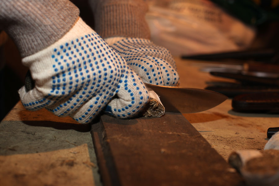

фото (2).jpg [ 55.95 КБ | Просмотров: 45099 ]
Нарезка хлеба
Бобротест – 4,33 балла. Опять подвел выступ на рукояти.
Чингачгук – 5 баллов. Хлеб более плотный продукт, нож не уводит, рез уверенный.
Анатолич – 4,67 балла. Нож немного туповат (таким пришел). На ветчине это не было заметно, на хлебе проявилось.
Характер – 4,0 балла. Грибок, будь он неладен.
Йожъ – 3,0 балла. Рукоять. Короткая, зараза.
фото (3).jpg [ 61.31 КБ | Просмотров: 45099 ]
фото (4).jpg [ 62.45 КБ | Просмотров: 45099 ]

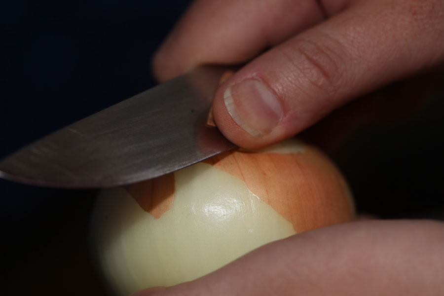

Чистка лука
Бобротест – 5,0 баллов. Очень удобно.
Чингачгук – 4,33. Немного неповоротлив.
Анатолич – 4,33. Опять проблема в том, что нож туповат.
Характер – 4,67. Удобно, один из тестеров снова снял балл за грибок.
Йожъ – 4,33 Немного широковат клинок.
фото (5).jpg [ 60.51 КБ | Просмотров: 45099 ]
фото (6).jpg [ 53.48 КБ | Просмотров: 45099 ]
фото (7).jpg [ 34.5 КБ | Просмотров: 45099 ]

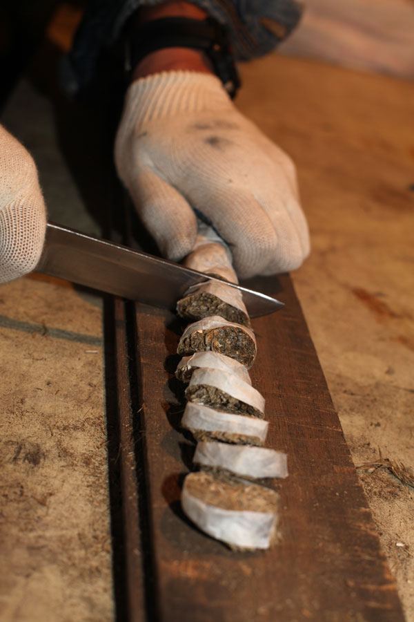

Нарезка лука
Бобротест – 4,67
Чингачгук – 5,0
Анатолич – 4,67
Характер – 4,33
Йожъ – 4,0
Все ножи режут уверенно, не подкалывают.

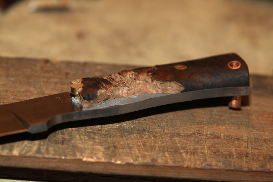

Характер
Общими усилиями отрезали четыре раза с трудом
1раз – 8 резов, 2-й уже 21, нож пилит канат, все зависит от силы пильщика. Пилим дальше – 3(19 резов),4 й (30 резов),5 – 16. РК ушла мгновенно.
фото (14).jpg [ 88.21 КБ | Просмотров: 45093 ]
По ходу пиления отметили, что зверски мешает фигурная пятка, с узкого и гладкого больстера пальцы при силовом резе сползают на клинок. Нож больше подходит для реза «на себя». Для силового реза подходит мало. РК после 5-го реза завалена и блестит. Дабы проявить все свойства, решили нож подправить до состояния бритья волос с отскоком. После чего провели еще серию резов – 1й-6 резов, 2й-6, 3-8, 4-11, РК уже снова отчаянно блестит. Но продолжаем. 5-12, 6-20… все, надоело.
Вывод – 0,42 условных моры. Не густо.

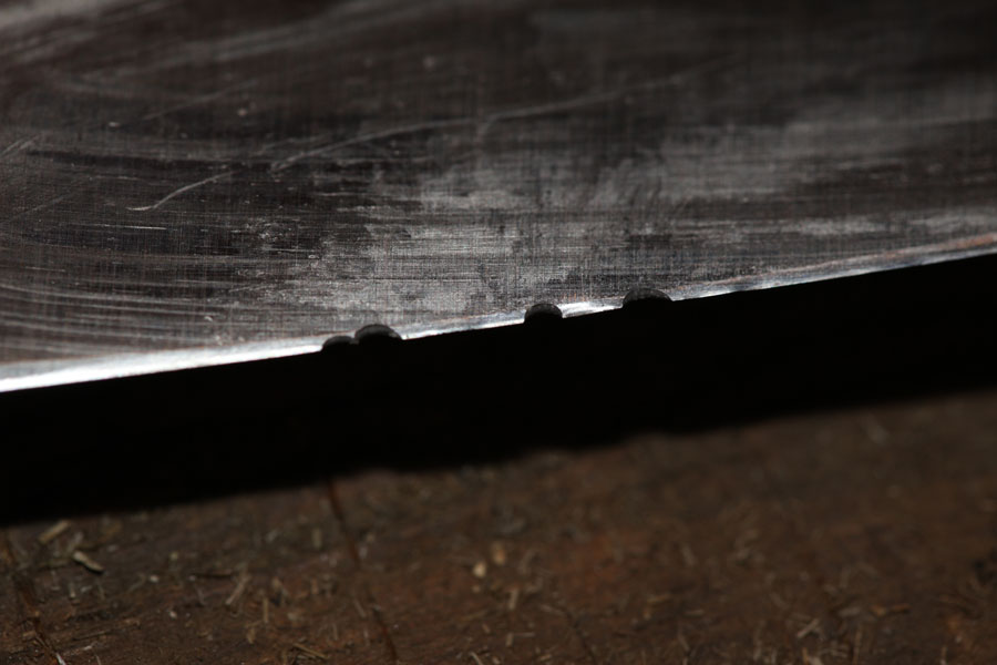

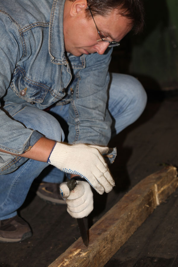

Рубка кости.
фото (20).jpg [ 93.82 КБ | Просмотров: 45093 ]
фото (22).jpg [ 100.75 КБ | Просмотров: 45093 ]

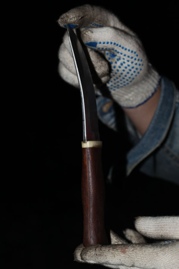

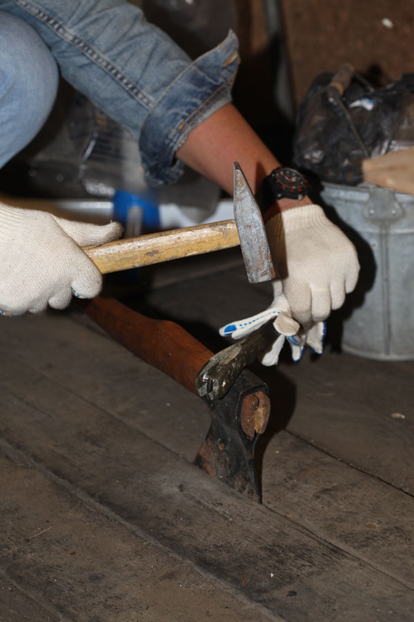

Это первый жесткий краш-тест.
Бобротест – нож кость перерубил, но расплата за этот подвиг –полностью убита РК, выщерблины более миллиметра, часть заходит с РК на тело клинка. Правкой не отделаешься. Нож теперь только в переточку. Оценка 2 балла.

Чингачгук – РК у этого ножа, к сожалению так же посыпалась, но не так сильно, как у Бобротеста, нет сколов до тела клинка, все в пределах РК. В принципе можно восстановить достаточно быстро. Оценка 3.

Ковыряние дерева кончиком ножа
фото (27).jpg [ 93.03 КБ | Просмотров: 45093 ]
фото (28).jpg [ 60.78 КБ | Просмотров: 45093 ]
фото (29).jpg [ 83.79 КБ | Просмотров: 45093 ]
Бобротест – 5,0 – удобно, без повреждений.
Чингачгук – 4,0 – очень неудобно, схождение у кончика почти 90 гр. Сломать, конечно, не удалось.
Анатолич – 5,0 - удобно, без повреждений.

Изгиб до разрушения
фото (26).jpg [ 102.22 КБ | Просмотров: 45093 ]
фото (30).jpg [ 109.87 КБ | Просмотров: 45093 ]
фото (34).jpg [ 108.35 КБ | Просмотров: 45093 ]
фото (42).jpg [ 116.9 КБ | Просмотров: 45093 ]
Бобротест – после того, как на ноже повис alex_spb (93кг чистого веса), клинок получил небольшой изгиб. Но этот изгиб легко был исправлен, после того как на ноже повисели, воткнув его другим боком. Геометрия восстановилась без видимых последствий для клинка. Сталь пружинит, гнется неохотно. Нож не сломан. Сломать удалось только, воткнув кончик в щель стены миллиметров на 10 и приложив достаточное усилие. Отломилось примерно 10 мм. клинка. Структура металла на сломе мелкозернистая, равномерная, без видимых дефектов. Оценка 4 балла.
фото (36).jpg [ 56.71 КБ | Просмотров: 45093 ]
Чингачгук – нож с трудом гнется под весом тестеров (от 93 до 98 кг), но достаточно легко был возвращен в исходное состояние. Клинок не пострадал. Отломить кончик ножа не удалось. Оценка – 5 баллов
фото (43).jpg [ 56.39 КБ | Просмотров: 45093 ]
Анатолич – при подтягивании на клинке нож получил сильный изгиб. В первоначальный вид вернуть невозможно, хотя отчасти исправить изгиб можно. Но нож не сломался. Пакет сталей очень пластичный. Сломать удалось воткнув кончик в щель стены миллиметров на 10 и приложив достаточное усилие. Отломилось примерно 10 мм. клинка. Структура металла на сломе мелкозернистая, равномерная, без видимых дефектов. Оценка 3 балла.

Оценка монтажа рукояти
Бобротест – молотком рукоять разбить оказалось достаточно сложно, хотя и возможно. Она крепится на 3-х штифтах, хвостовик уходит на всю рукоять. Монтаж очень качественный. Оценка 5.
фото (38).jpg [ 84.92 КБ | Просмотров: 45093 ]
фото (39).jpg [ 49.52 КБ | Просмотров: 45093 ]
фото (40).jpg [ 68.58 КБ | Просмотров: 45093 ]
фото (41).jpg [ 71.74 КБ | Просмотров: 45093 ]
Чингачгук – просто так молотком сбить рукоять не удалось – пришлось срубать топором. Монтаж накладной и очень качественный. Усилий на ломание рукояти было приложено очень много. Дерево (по виду – орех) вязкое и не колкое, рукоять на скрытых штифтах и какой-то серой массе, напоминающей по свойствам эпоксидку. Тестер реально вспотел, сбивая эту рукоять. Избыточно крепко. Твердые 5 баллов.

Анатолич – рукоятку разбили без особых проблем – а вот больстер так просто сдаваться не хотел. Для деревянной рукояти всадного монтажа – все качественно и крепко смонтировано. Оценка 4 балла.
фото (44).jpg [ 96.95 КБ | Просмотров: 45093 ]
фото (45).jpg [ 71.91 КБ | Просмотров: 45093 ]
фото (46).jpg [ 57.87 КБ | Просмотров: 45093 ]
