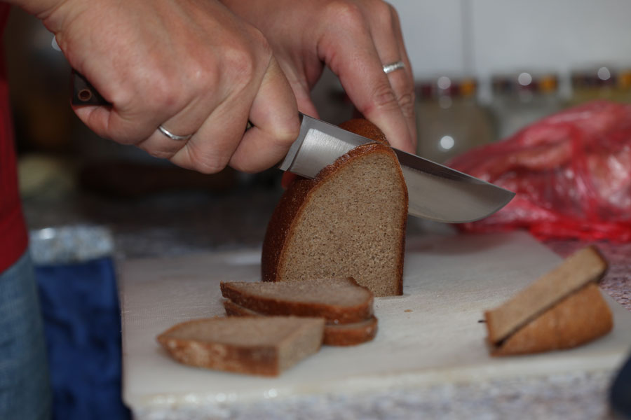

Нарезка хлеба
Бобротест – 4,33 балла. Опять подвел выступ на рукояти.
Чингачгук – 5 баллов. Хлеб более плотный продукт, нож не уводит, рез уверенный.
Анатолич – 4,67 балла. Нож немного туповат (таким пришел). На ветчине это не было заметно, на хлебе проявилось.
Характер – 4,0 балла. Грибок, будь он неладен.
Йожъ – 3,0 балла. Рукоять. Короткая, зараза.

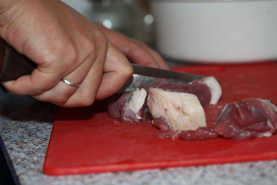

Нарезка мяса (баранина).
Бобротест – 5,0
Чингачгук – 5,0
Анатолич – 5,0
Характер – 4,0 (опять подвело удобство рукояти).
Йожъ – 3,0 (короткий клинок, короткая рукоять).
На мясе все три конкурсанта нос к носу.
